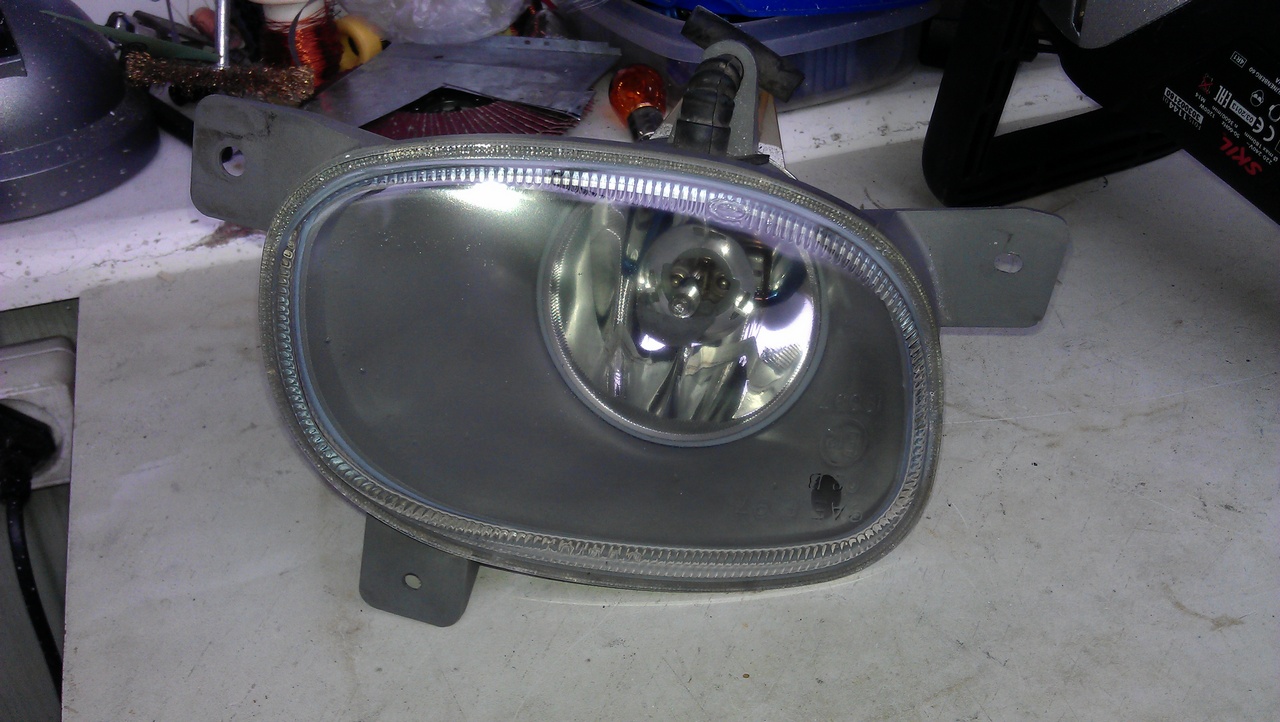

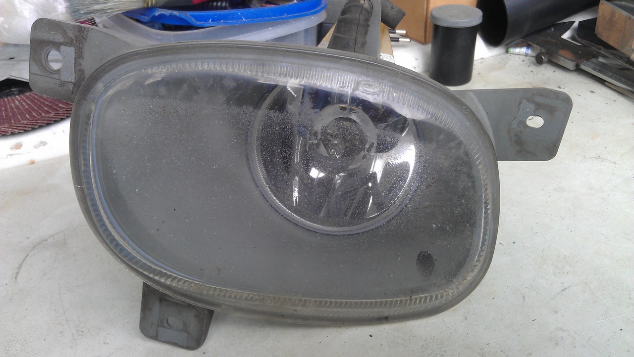

Противотуманные фары на S80 стеклянные,везде пишут что можно восстановить прозрачность полировкой.
Вот и я решил попробовать.Что нужно из инструментов: полировальная машинка,наждачная бумага,войлочный круг и паста ГОИ.
В магазине самая мелкая наждачка на липучке 180.Купил круги 120,180,водостойкую 600,1000,2000.
Водостойкую наклеил на старые круги с липучкой.Шлифовал на малых оборотах 120,180 по сухому,с перекурами,чтобы не перегреть стекло.
Потом с водой 600,1000,2000,после войлоком тоже с перекурами(греется здорово)
Ну и пару фоток

:good: Примерна сколько времени заняло со всеми перекурами?
Re: Полировка противотуманок
Сообщение stark » 03.11.2013, 23:36
Как можно отполировать пластиковые фары ?
Сообщение vladdd8 » 04.11.2013, 03:23
Со всеми перекурами ушло часа четыре,мож чуть больше. А пластик полируется так же, только намного быстрее,и вместо войлочного круга и ГОИ можно( а может и нужно) использовать паролоновые круги и пасты для полировки кузова.
