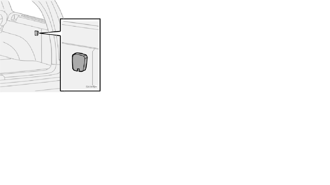

Питается всё это дело так:
Подключается через вот это (53/604):
Находится тут:
Ну или есть ещё вариант - искать самому.

Проверил предохранитель Nr.16 нету, Nr.7 есть ! Если есть предохранитель ,значит должен быть и провод . Начал копаться с правой стороны где должен быть и нашел после полного обыска обшивок . Причем был далеко засунут . Свернут с фишкой .
