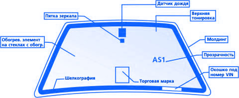

Также на лобовых стеклах могут быть следующие элементы:
Пятка крепления зеркала - элемент крепления зеркала, наклеенный на стекло и поставляемый в комплекте, где это предусмотрено технологически.
Датчик дождя - сенсорный элемент встроенный (наклеенный) на стекло, автоматически включающий дворники в случае дождя.
Датчик света - амбиент - сенсор, автоматически включающий габариты автомобиля и другие оптические приборы.
Датчик влажности - это не оптический элемент. Принцип его работы - включение кондиционера при запотевании стекол.
Верхняя тонировка - затемненная полоса (солнцезащитный фильтр) на стекле сверху, служащая для комфортного вождения в солнечную погоду.
Молдинг - элемент, служащий для уплотнения и крепления стекла. Бывает декоративным.
AS-марка - качество оптической прозрачности стекла AS 1,2,3. AS 1 самое оптически чистое стекло.
Окошко под номер VIN (Vehicle Identification Number = VIN) - окошко на стекле для того, чтобы видеть VIN.
Торговая марка - LOGO торговой марки производителя стекла.
Шелкография - черная полоса по периметру стекла, служащая для того, чтобы скрыть элементы крепления и клей, защитить их от воздействия солнечных лучей. Это пластмассо-содержащий элемент стекла.

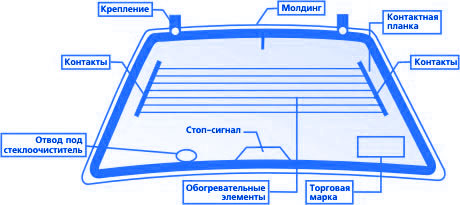

Заднее стекло имеет следующие элементы:

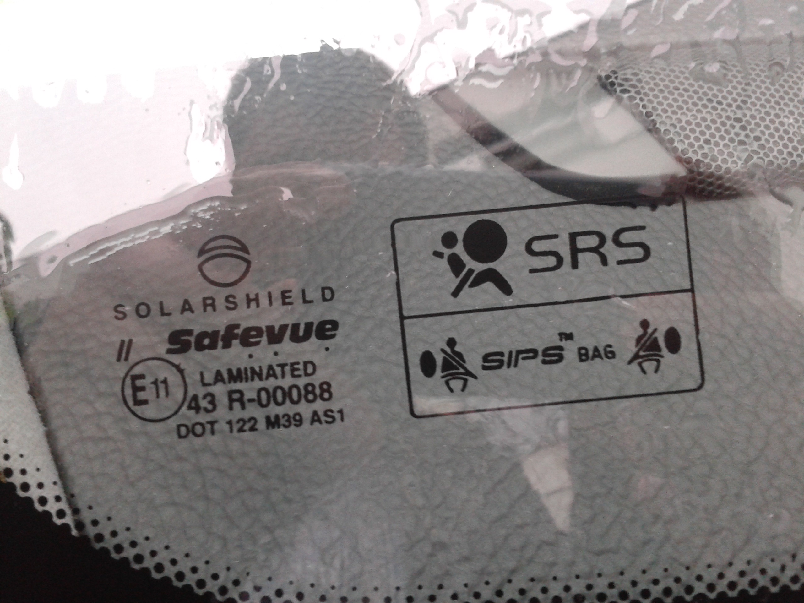

Столкнулся с тем, что камушек разбил мне лобовое стекло. Обратился по страховке , поменяли. Но так я не узнал на что именно, сказали что Оригиналное.
Рассмотрим в деталях
1. ветровое обычное многослойное стекло Safevue (триплекс).
2. стекло сертифицировано в Англии
3. знак соответствия американскому стандарту - PILKINGTON SHATTERPRUFF SAFETY GLASS (PTY) LTD SOUTH AFFRICA
4. указан месяц и год изготовления - не нашел
5. AS 1 самое оптически чистое стекло.
Кто знает, что такое M39 , R-00088 ???
Руслан. Это типа класс соответствия европейскому стандарту безопасности. http://www.glass-cars.ru/avtostekla/markirovka.html
