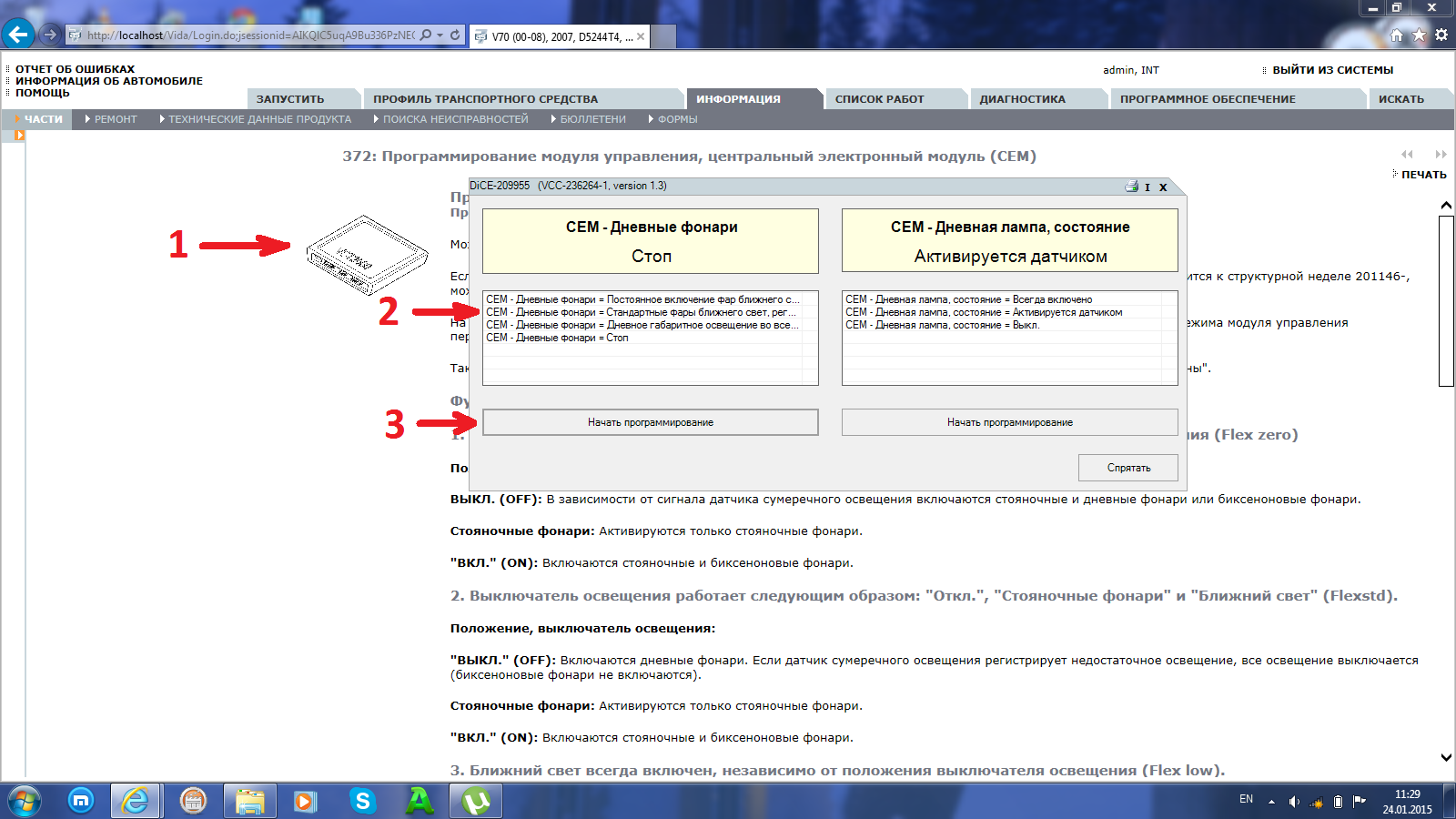

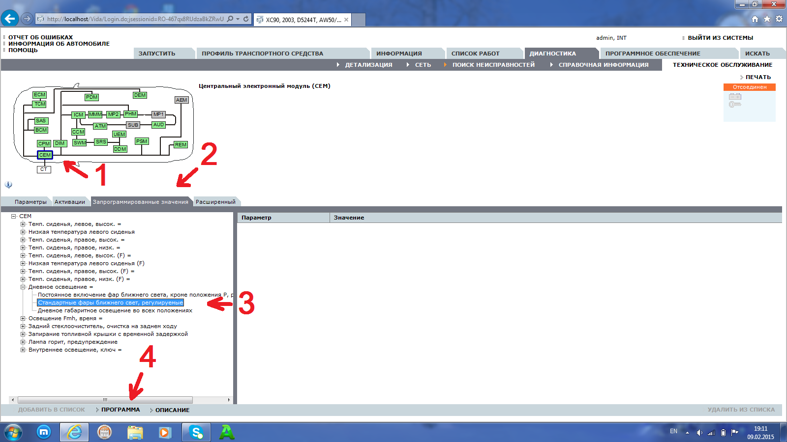

Вот такой вопрос! Как при работающем двигателе полностью выключить фары и габариты?
А то при включёном положение фар так же горят как и при выключеном положение они горят! И при включении габарит, горят габариты!
Вот не могу разобраться как их полностью выключить. когда машина работает
sca6ko
Сообщения: 92
Двигатель: DieselPower
Re: Фары
Сообщение solova64 » 20.05.2015, 19:27
С помощью программного обеспечения Vida+dice. Смотрите тут viewtopic.php?f=103&t=1925
Так.
Или так, всё зависит от года машины.
