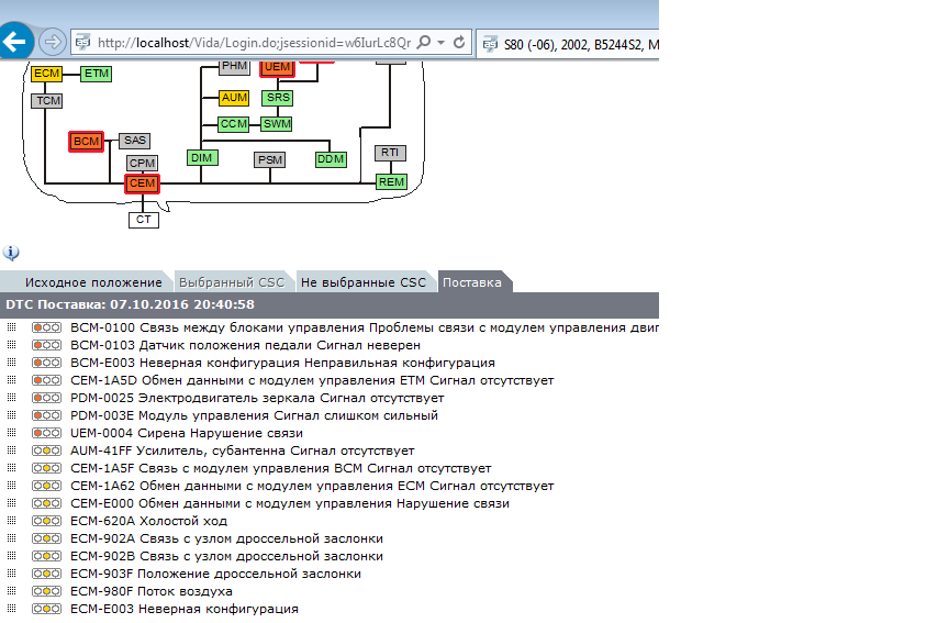

здравствуйте,
нужна помощь диагноста
1,проблема холостой ход 1200 и троит

Сообщение tominsh » 08.10.2016, 11:28
Очень похоже на проблему с CAN шиной между CEM, ECM и ETM. Может где-то нет контаkта, самому так было
Проверьте все предохранители, если всё цело, то надо копать... Паскудная проблемка

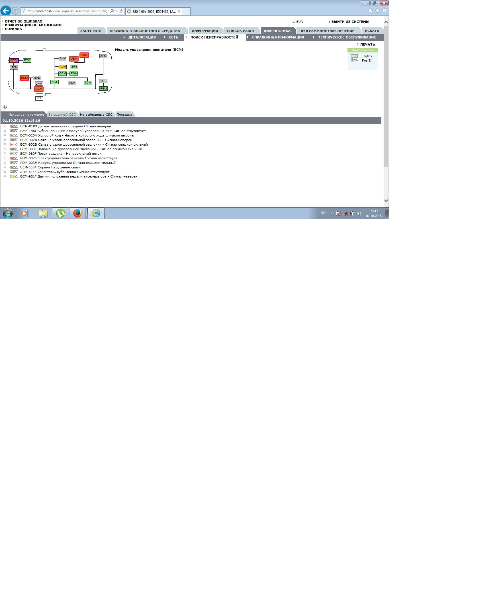

Сообщение slesar68 » 08.10.2016, 13:05
:drinks: спасибо бум копать
схем, это у всех нет или только у меня ? И может кто знает где электрические схемы достать?
плавают обороты 1000 до 1300 и как бутто пропуск зажигания

Сообщение borbum » 08.10.2016, 13:27
Ого,классная штука Вида,мне бы такую. Связи однозначно нет, только вот было бы не плохо рассказать предисторию. Может что ремонтировали или меняли. Проверить бы педаль акселератора. Обороты высокие, смотреть подсос воздуха, может ЕГР (может и троить, хотя мне не понятен смысл этого слова, работает с перебоями, неустойчиво или плавают обороты).

Re: нужен диагност
Сообщение tominsh » 09.10.2016, 16:51
slesar68 писал(а)::drinks: спасибо бум копать
первое- наладить связь между блоками
я делал так- подлючил мультиметр к CAN шине (два провода) вместо CEM измеряя сопротивление и шевелил провода и соединения, когда пошевелил у ECM, сопротивление начало прыгать- вот он и неконтакт...
и тогда уже можно будет смотреть остальные коды, если таковые будут
при пропусках зажигания будет соответствующий код ошибки.
