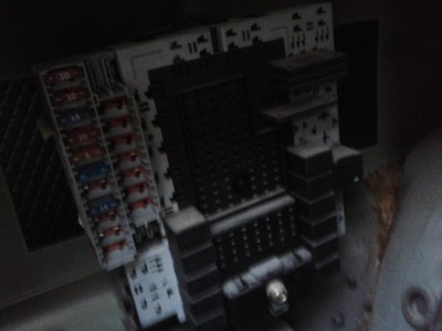

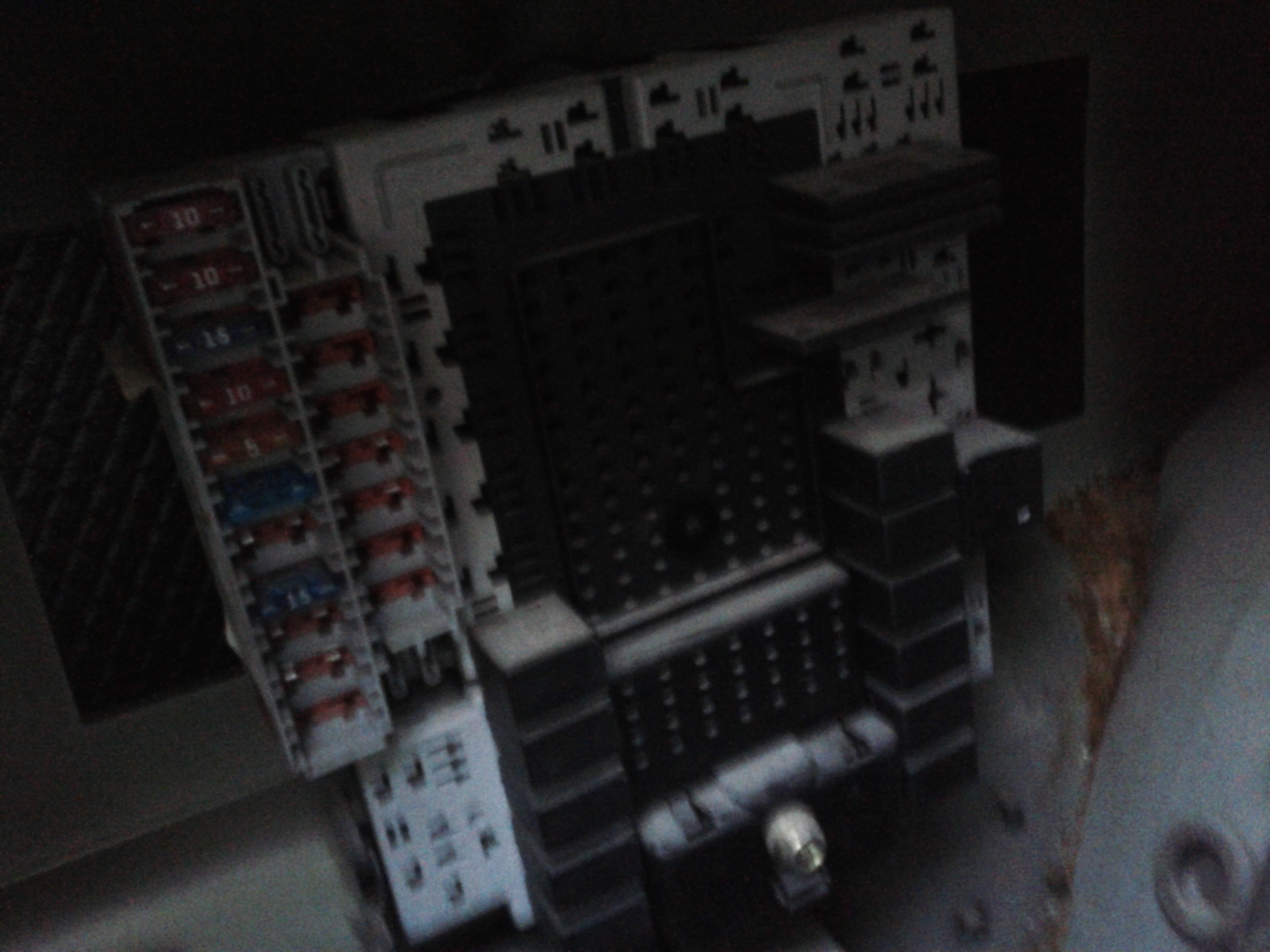

Щелкает реле. Но если сгоревший предохранитель, то открываться не будет. Предохранитель шестой сверху.

Сообщение Ap0niL » 08.10.2015, 19:41
search2004 писал(а):
Ap0niL писал(а):Щелкает в багажнике под обшивкой с левой стороны.
Все целые.
