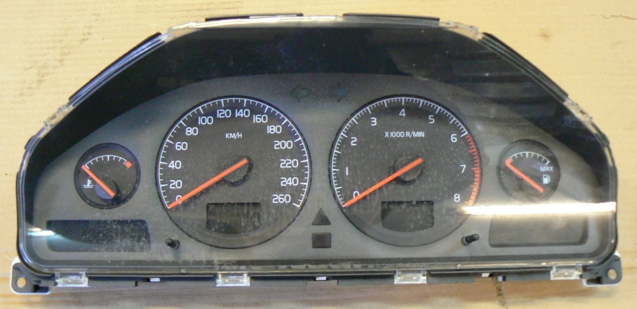

Если у вас такая панель.

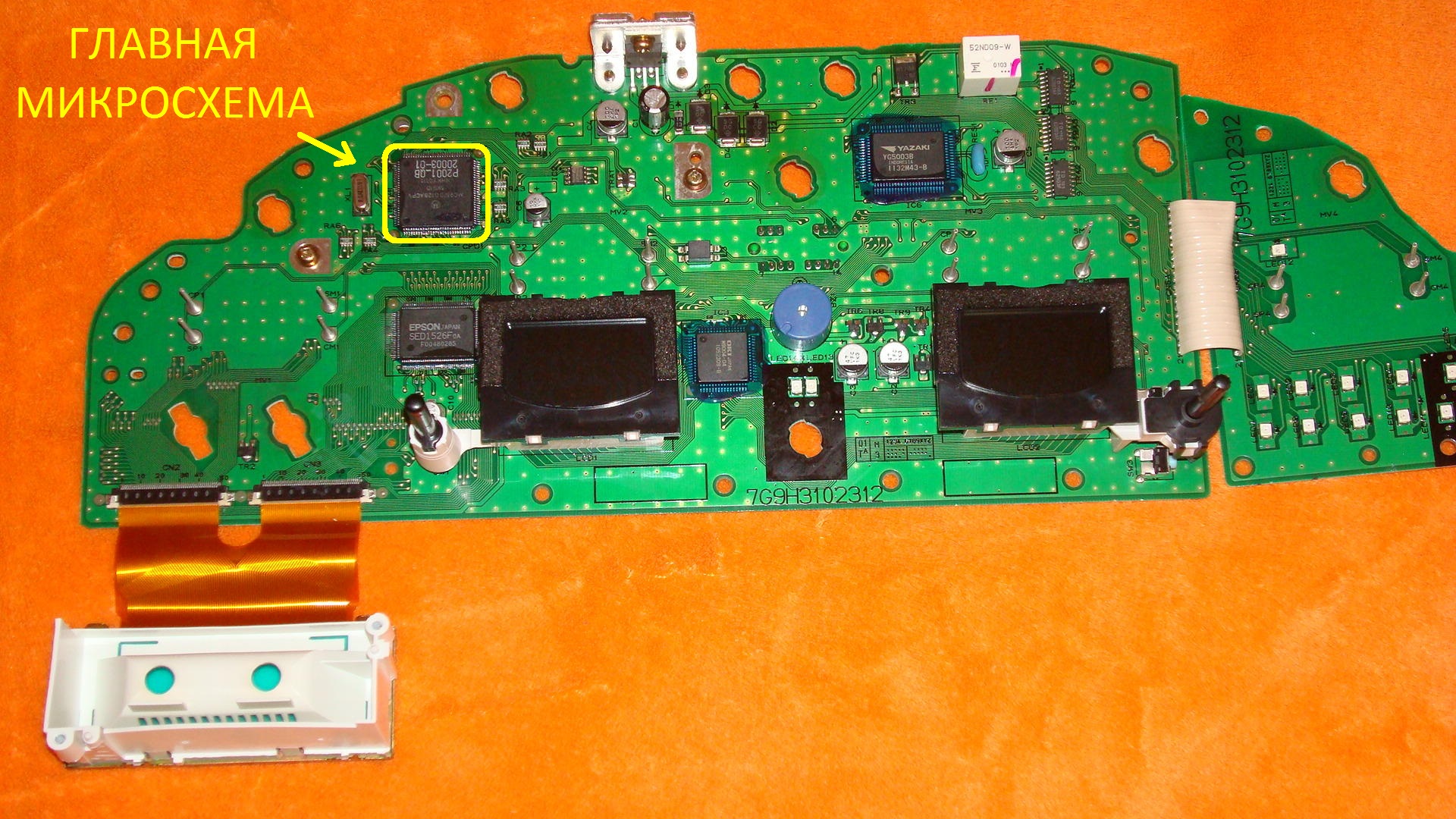

Тогда я вам покажу, что делать надо. Вся работа заключается в пайке.
Читай внимательно там найдешь ответы на свои вопросы тут. viewtopic.php?f=57&t=1046
Нужна перепаять главную микросхему.
И стрелки заработают. :ok:

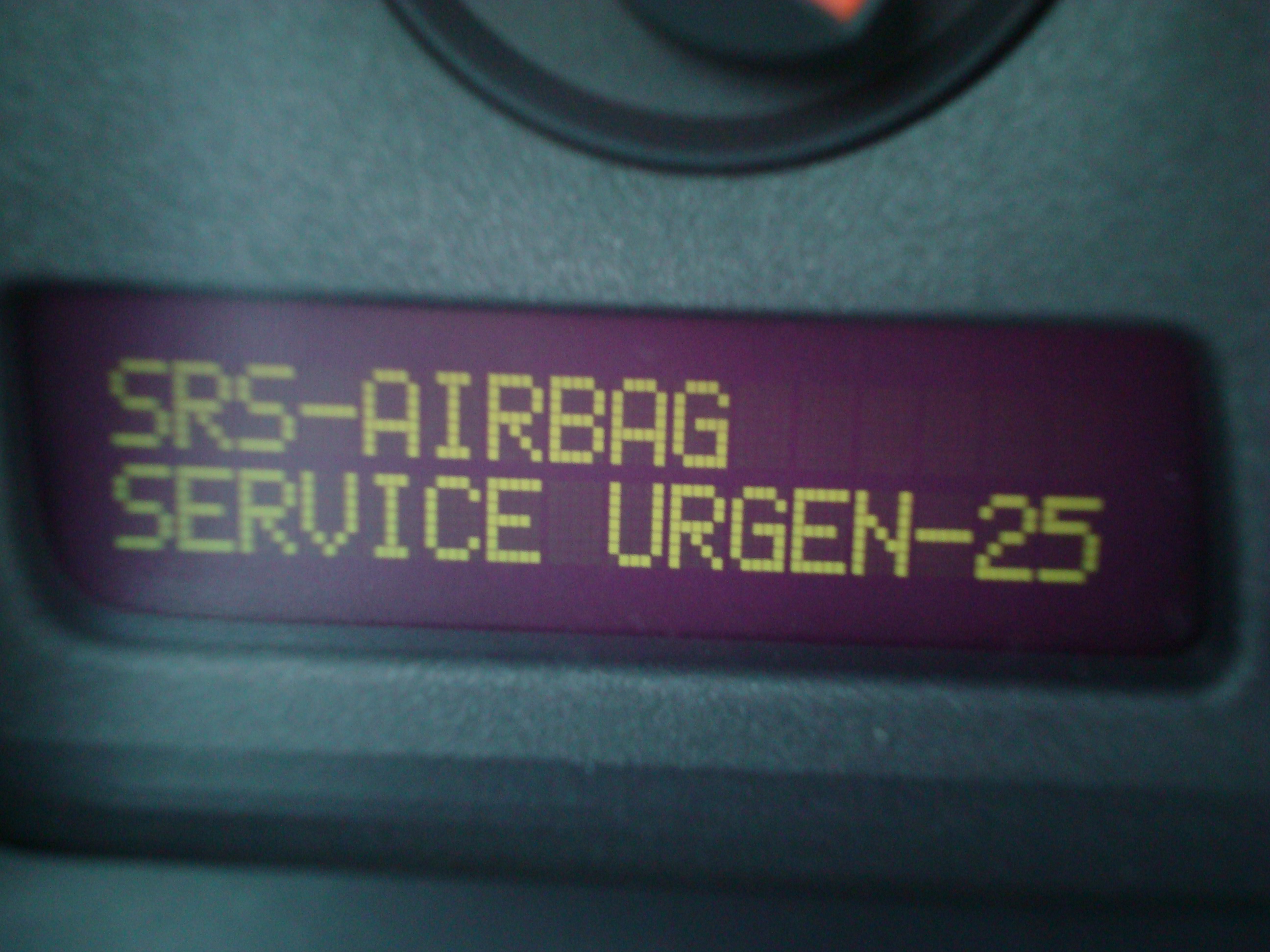

Когда перепаять и установить панель обратно то может появится вот такая надпись (SRS-AIRBAG SERVICE URGENT)
Надо подключить диагностику и стереть ошибку.
Re: sos!!!!!!
Сообщение zhorzh » 12.04.2015, 09:57
да панель у меня такая.я снимал ее все нормалонь.вообще стрелки у меня работают,они падают когда загорается ошибка,и сразу начинает троить мотор.после этого глушу машину и завожу снова,если не помогло иду снимать клемму на пару минут.вот это беда. :noti: :noti: :noti: :noti:

А как вы панель проверил? У вас есть стенд?
Давай договоримся сначала перепаять панель а потом будем смотреть дальше если проблема не исчезнет.

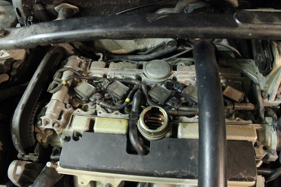

Катушки для свечей на работоспособность проверяли?
Я завожу двигатель по одному отсоединяю штекер и слушаю на работу двигателя.
