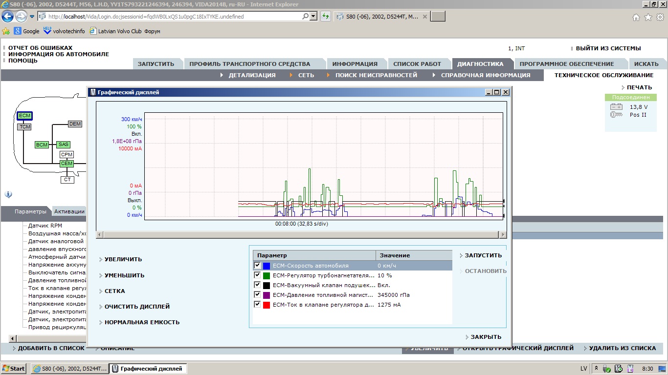

после 8 месяцев владения машиной - появились 2 ошибки ECM - 2503 и ECM - 2505 , обе значат "давление топлива - слишком низкое давление"
одна из этих ошибок переводит в аварийный режим, другая глушит двигатель
ошибка проявляется когда мотор уже прогрет, стоишь на перекрёстке с выжатых сцеплением и воткнутой 1-ой - начинаешь движение и двигатель глохнет
при визите в сервис заменили топливный фильтр и проблема больше не появлялась
прошло полгода и на прошлой неделе ошибки появились опять - заменил фильтр - не помогло
вечер ГУГЛЕжа сказал что многие грешат на датчик или клапан давления
сегодня с утра запустил VIDA вывел на график давление топливной магистрали - на холостых оно колебалось в пределах 330 - 380 тыс гПа (при норме на холостых 350 гПа)
хочу покататься немного с компом - посмотреть на график давления, но на графике линия давления лежит на нуле
что не так делаю?
и как можно определить клапан сбрасывает давление или проблема еще где?
что не так делаю?
Посмотрю у меня или на работе или в гараже лежит клапан топливный,можно для пробы поменять там 3 болта.Главное не забыть. посмотреть
