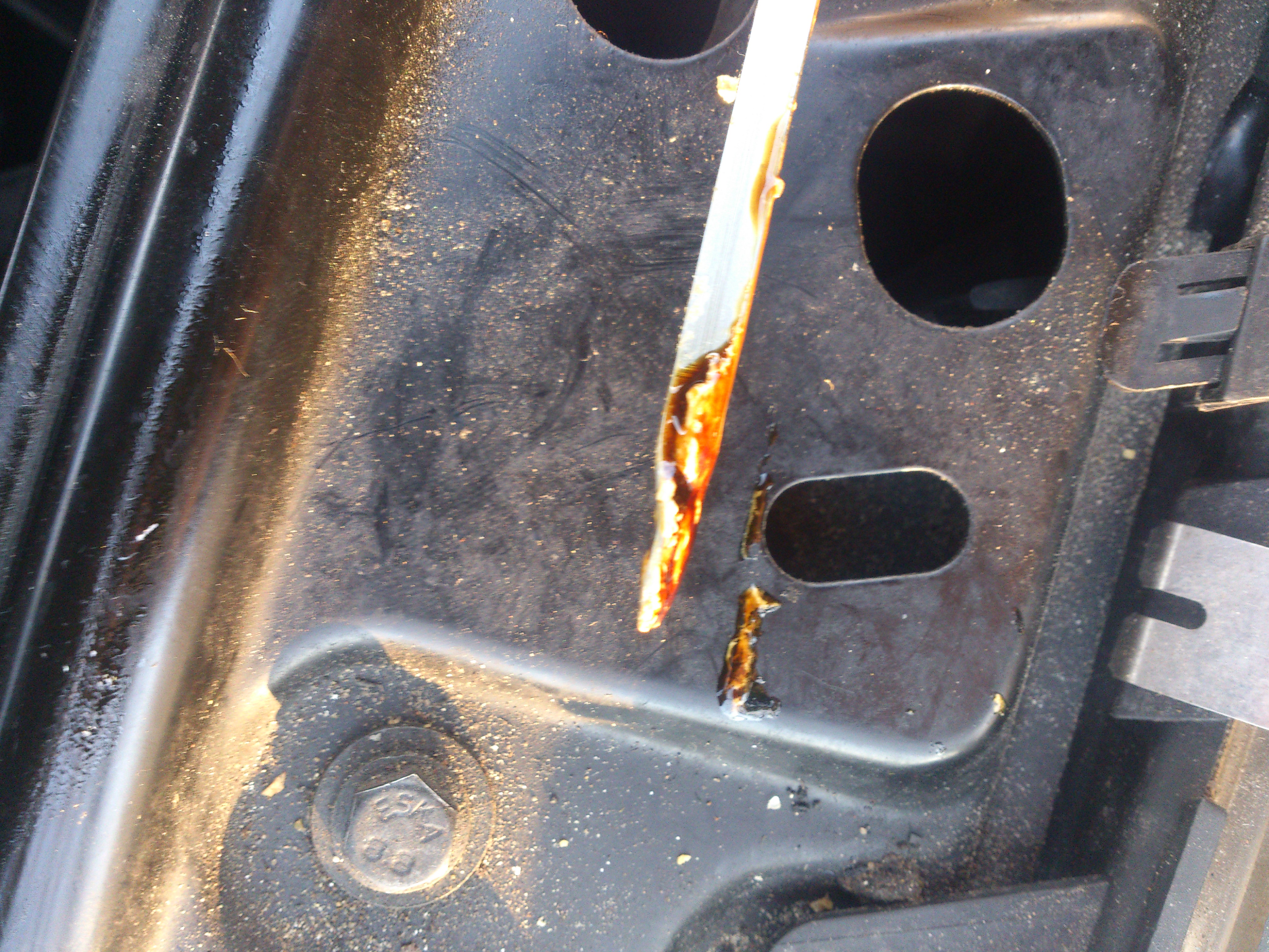

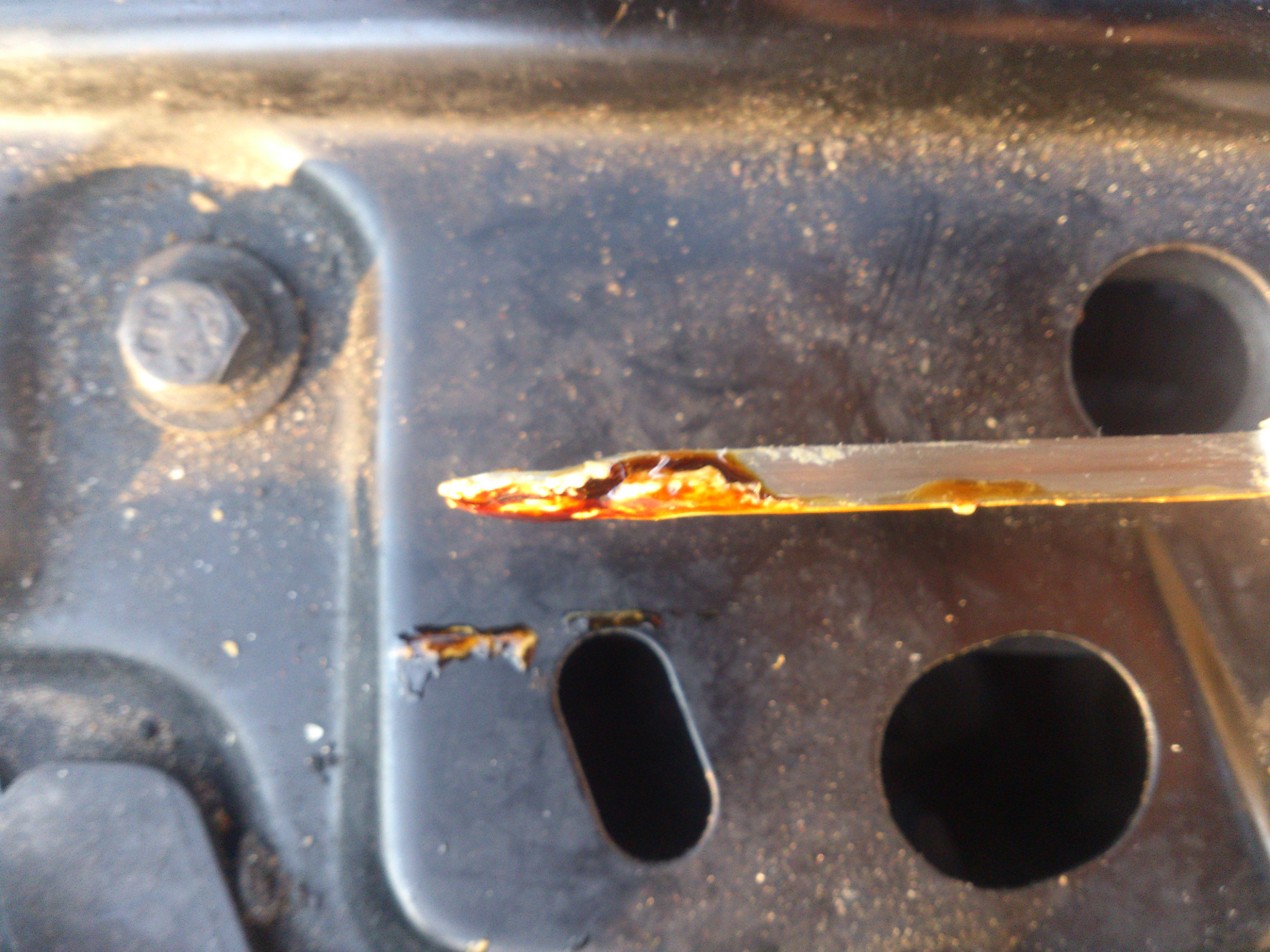

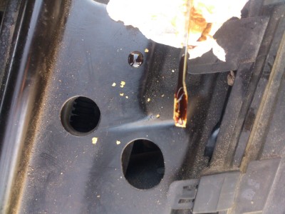

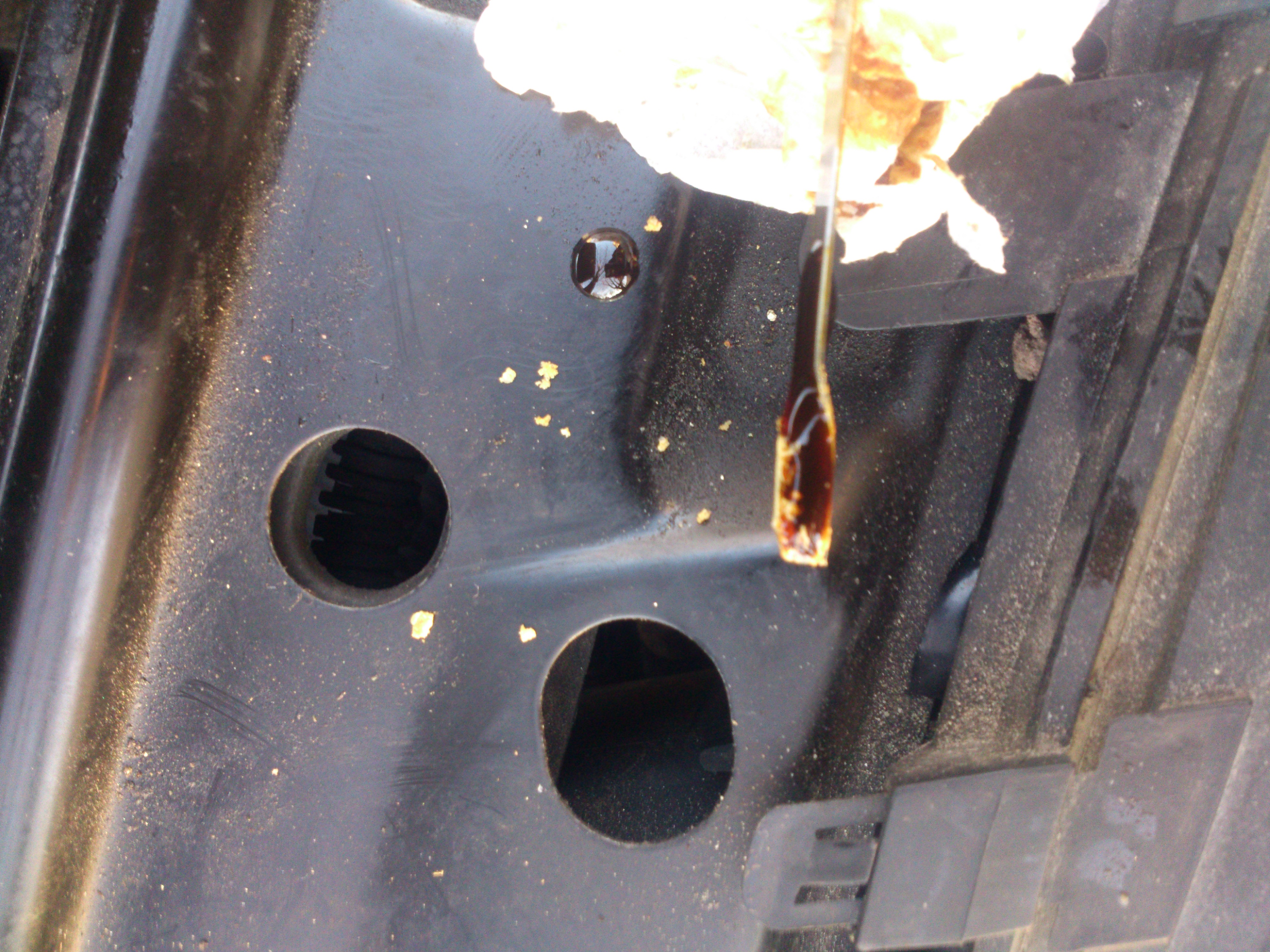

Здраствуйте .
пропало немножко тосола останавился долить (у меня обычно он проподает 300 грам на 1000 км) но проблема была не там. вокруг щупа было все в какойто желтообарзной пены. достал щюп а там масло как будто в перемешку с чемто желым. процентов 65 масла 35 пены.
Вопрос ето тосол попал в масло и надо менять прокладу? мотор т6 скок ет стоит:))
или ето масло как то разлагается на масле 11 тыс проехал и долил 1 литар другой фирмы мвасло.
с утаа смотрел она счас гуще чем масло как будто жир

Глянь на горячем работающем движке и открытой крышке расширительного бачка,появляются ли там пузырьки воздуха. Похоже что антифриз у тебя в масле. Может прокладка, а может где трещина в головке или блоке.
Посмотри ещё уровень масла в коробке и что там на щупе, на всякий случай.
