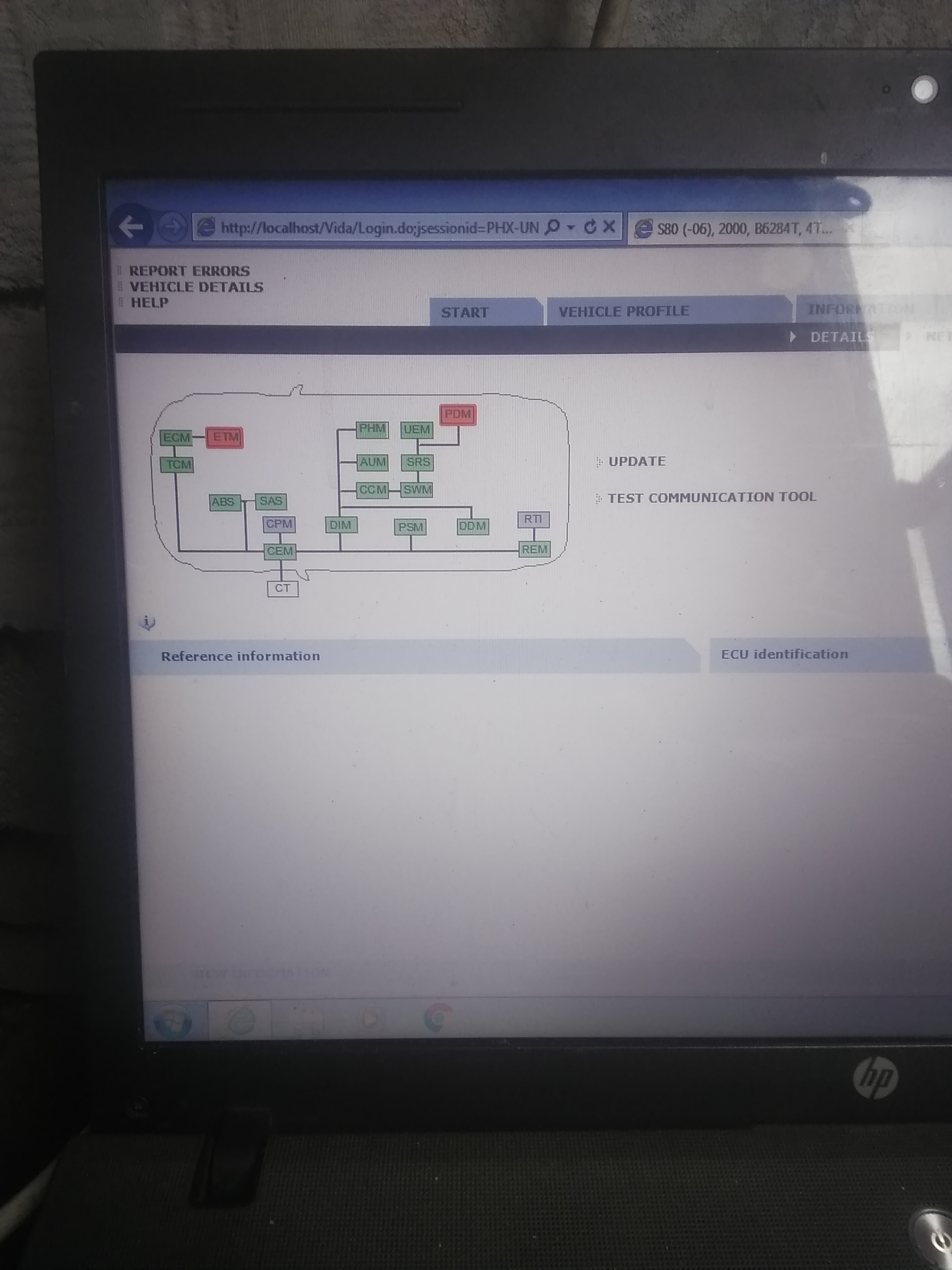

Реле стартера щелкает,втягивающее не.Снимал,проверял,все рабочее

а что без ETM должно заводится?
Re: Может кто подсказать по ошибкам?
Сообщение Wadim0506 » 23.08.2019, 15:05
Да мне не надо чтобы она завелась!Или без ЕТМ стартер тоже реагировать не будет?
Сообщение Wadim0506 » 23.08.2019, 15:07
Мне нужно чтобы просто стартер начал реагировать,проверить новый ГРМ,измерить компрессию,да и просто понять,что она живая

Сообщение stark » 23.08.2019, 15:14
Вроде не реагирует

Сообщение Wadim0506 » 23.08.2019, 15:21
Во как!А я то голову ломаю.Хотя с другой стороны на стартер +есть,масса есть,,на красно-зеленый провод идёт питание от реле,реле щелкает...Что ему мешает?Что ж это за создание то такое!!!!

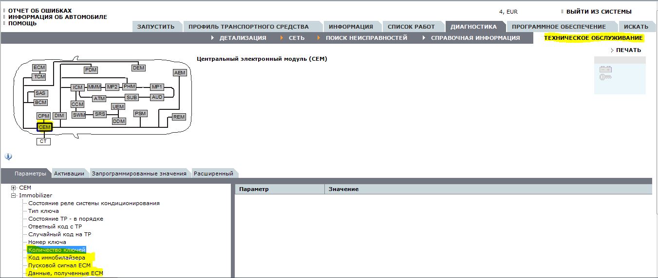

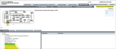

просадка АКБ была? посмотрит в семе количество ключей
Сообщение Wadim0506 » 23.08.2019, 17:57
Посадка была.Уже давно ищу ключи где посмотреть,но vida не на Русском,может подскажете куда заходить?

Сообщение stark » 23.08.2019, 18:04
все из вытягивать надо. :shock:
