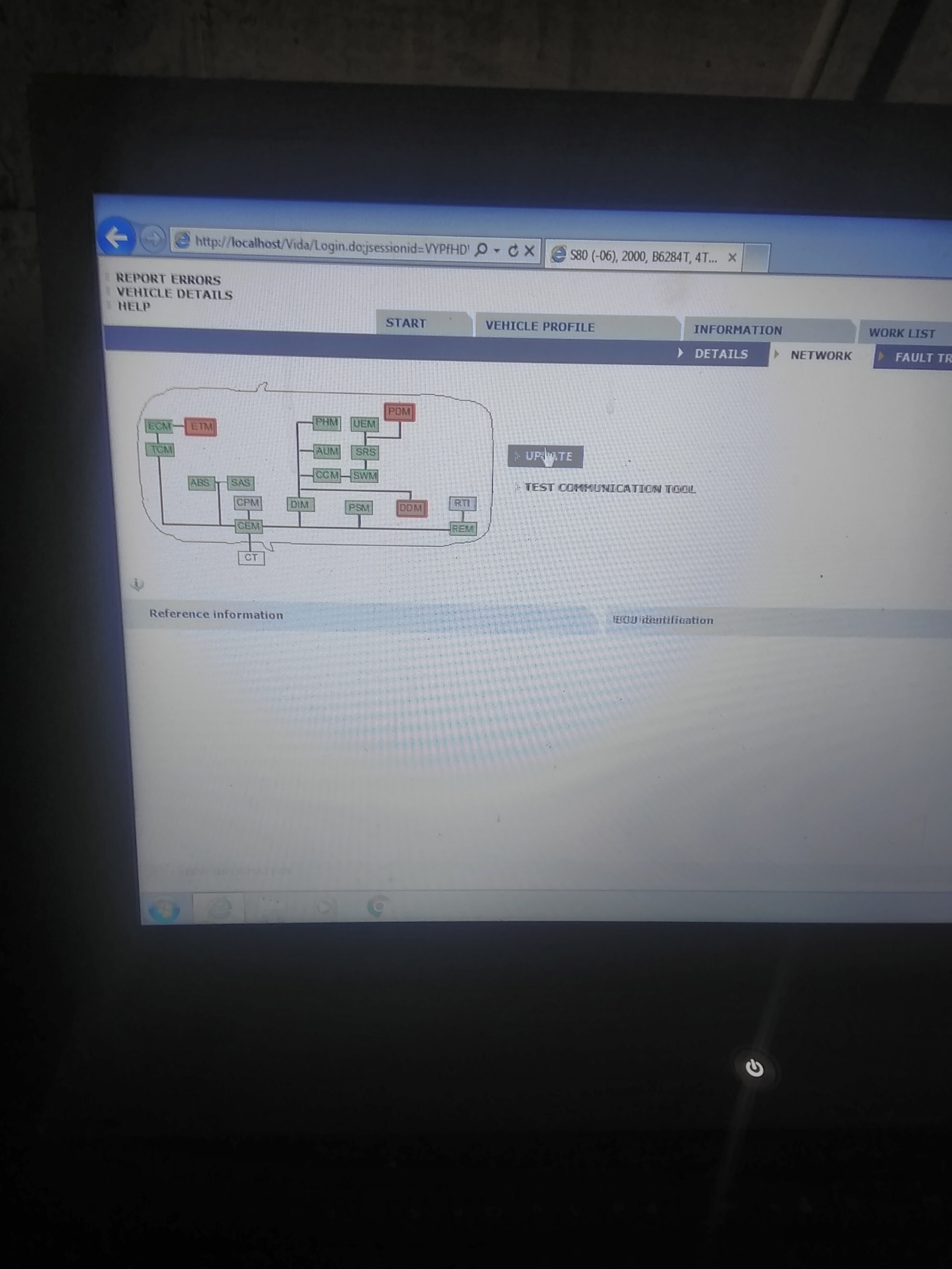

покажите раздел "сеть"
Re: Может кто подсказать по ошибкам?
Сообщение Wadim0506 » 22.08.2019, 21:39
Этот?

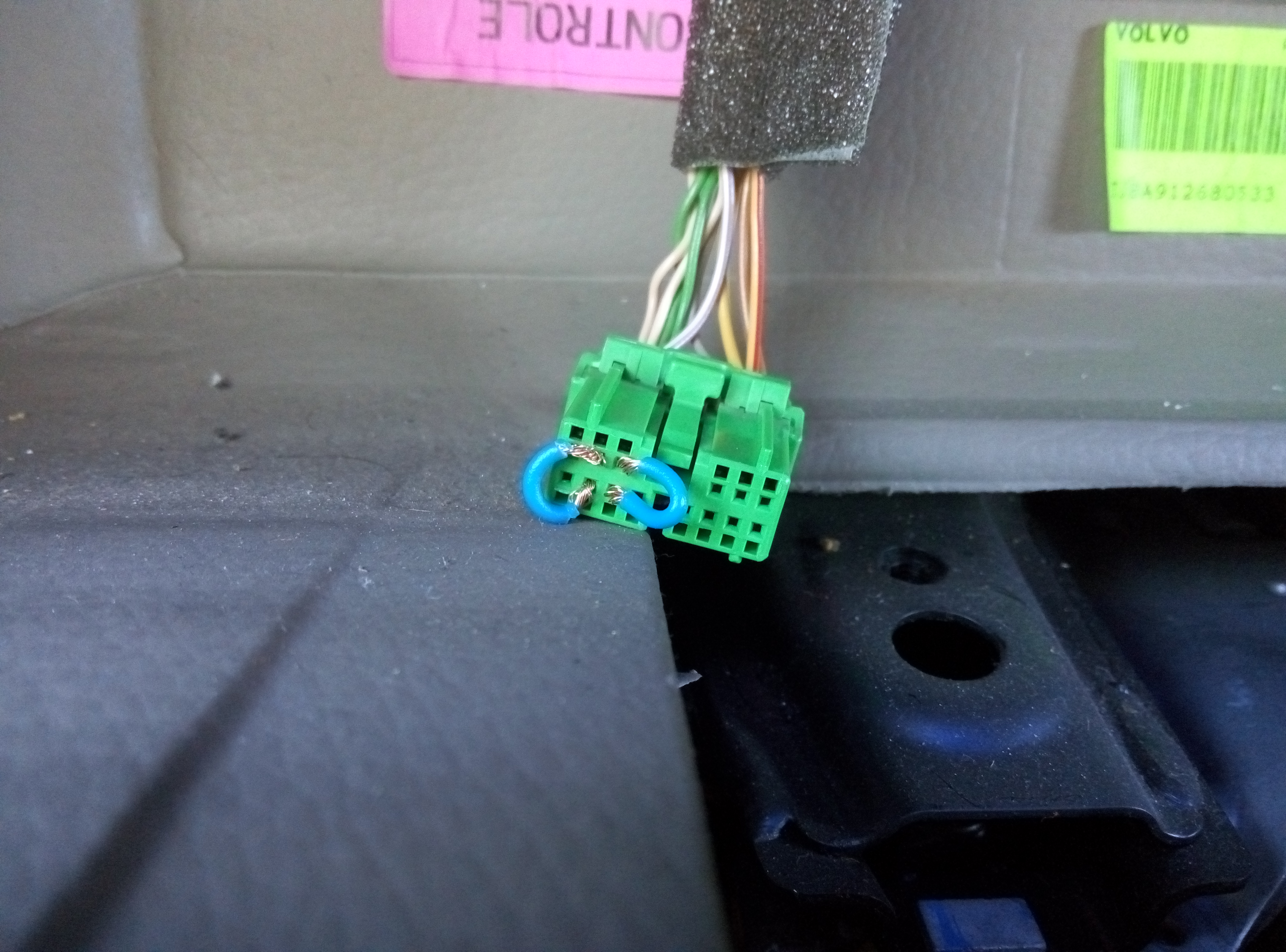

машина не заведется без ETM.
на форуме вы писали про DIM, починили? DIM можно отсоедить , только восстановив CAN цепь.
