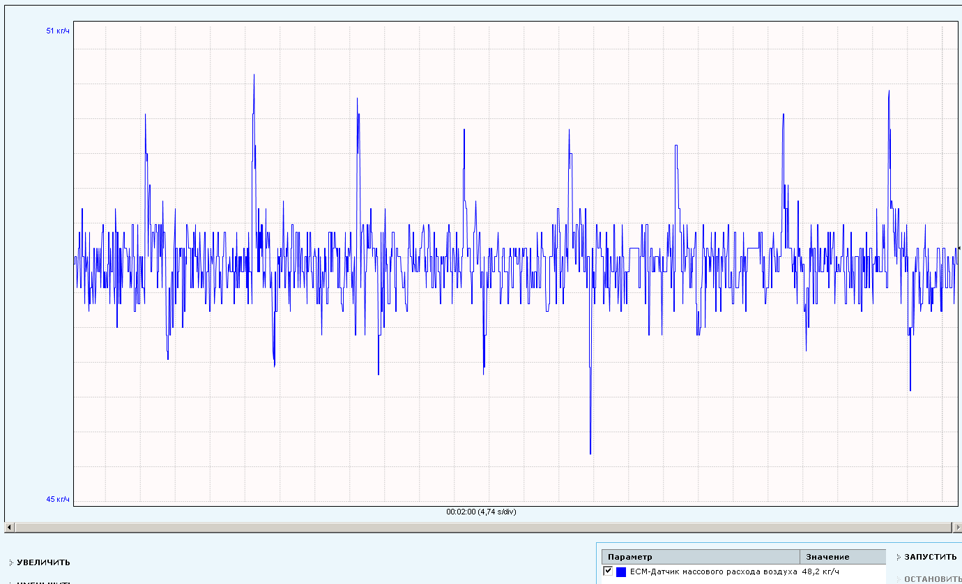

Re: 2003 г. D5 вибрация, корректировка топлива на цилиндре.
Сообщение TUAREGS » 13.06.2017, 16:42
Температура двигателя 55-60. Регулярные + всплески - это моменты включения муфты насоса кондиционера. С подключением насоса никаких изменений по вибрации нет.
ЭГР(не вставлен в график) сидит стабильно на 1% и не отсвечивает даже. :wink:
