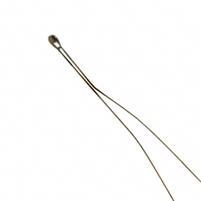

У климы два дачика. Один под лобовым стеклом,
второй там где маленький вентилятор стоит. Датчик выглядит как пол капли воды
. Когда чистят пыль чем то механическим (палочка) часто рвут.
