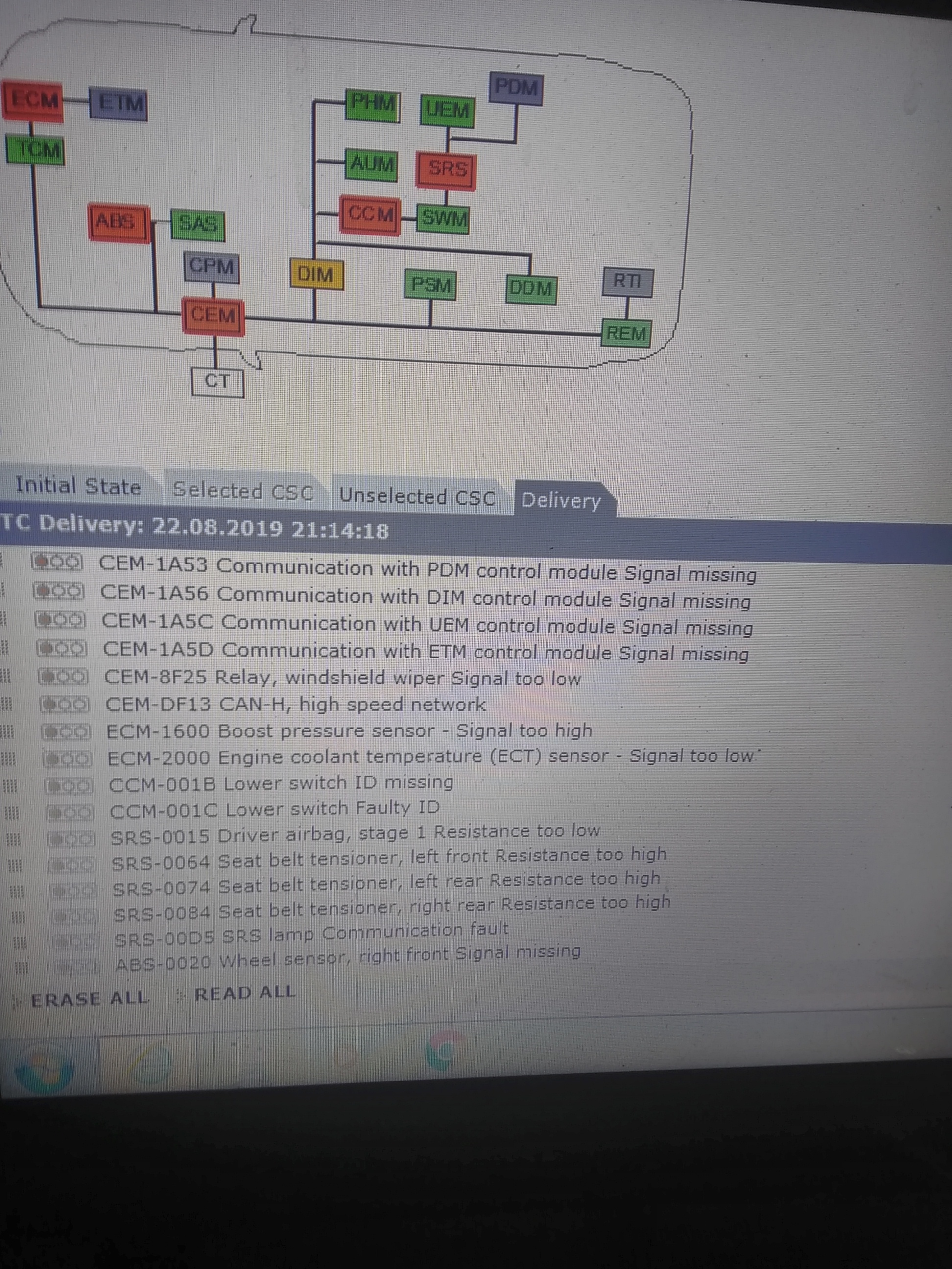

Может кто подсказать по ошибкам?Сил уже нету ковыряться с этим созданием,живу в гараже весь отпуск.Стартер не крутит(рабочий),дроссель не видит,можно ли его проверить как-то без машины?По кан шине выдает ошибки через раз,то L,то H,сопротивление в шине 60 ом,что ещё ей надо?
После сброса ошибок
До сброса ошибок

Для начала поменяйте СЕМ.
И что за машина, год?

Машина Вольво с80 2000 м.г.Vida настойчиво пишет,что СЕМ менять при данных ошибках не нужно

Машина с мая у меня,не работала с момента покупки панель приборов и потолочное освещение,заводилась,ездила,сделать ничего не смог,уехал на вахту,машина простояла 2 месяца,вернулся,купил vidu теперь не работает то,что описано в вопросе,зато потолок заработал

по ошибкам обрыв или короткое. раз вы купили такую, тогда снимите сем и осмотрите на предмет вмешательств, например пайка или согнутый пин или зеленые образования.
если все выглядит штатно, тогда попробуите другой сем такого же года, машина не заведется. если ваша проводка исправна и проблема была в семе, неисправные блоки станут зелеными. это будет означать сем на замену, сделав клон.

Сем смотрел,чистый,аккуратный.А что vida пишет,что при подобных ошибках замена не требуется это что?Глюков быть не должно при поломке СЕМа?
