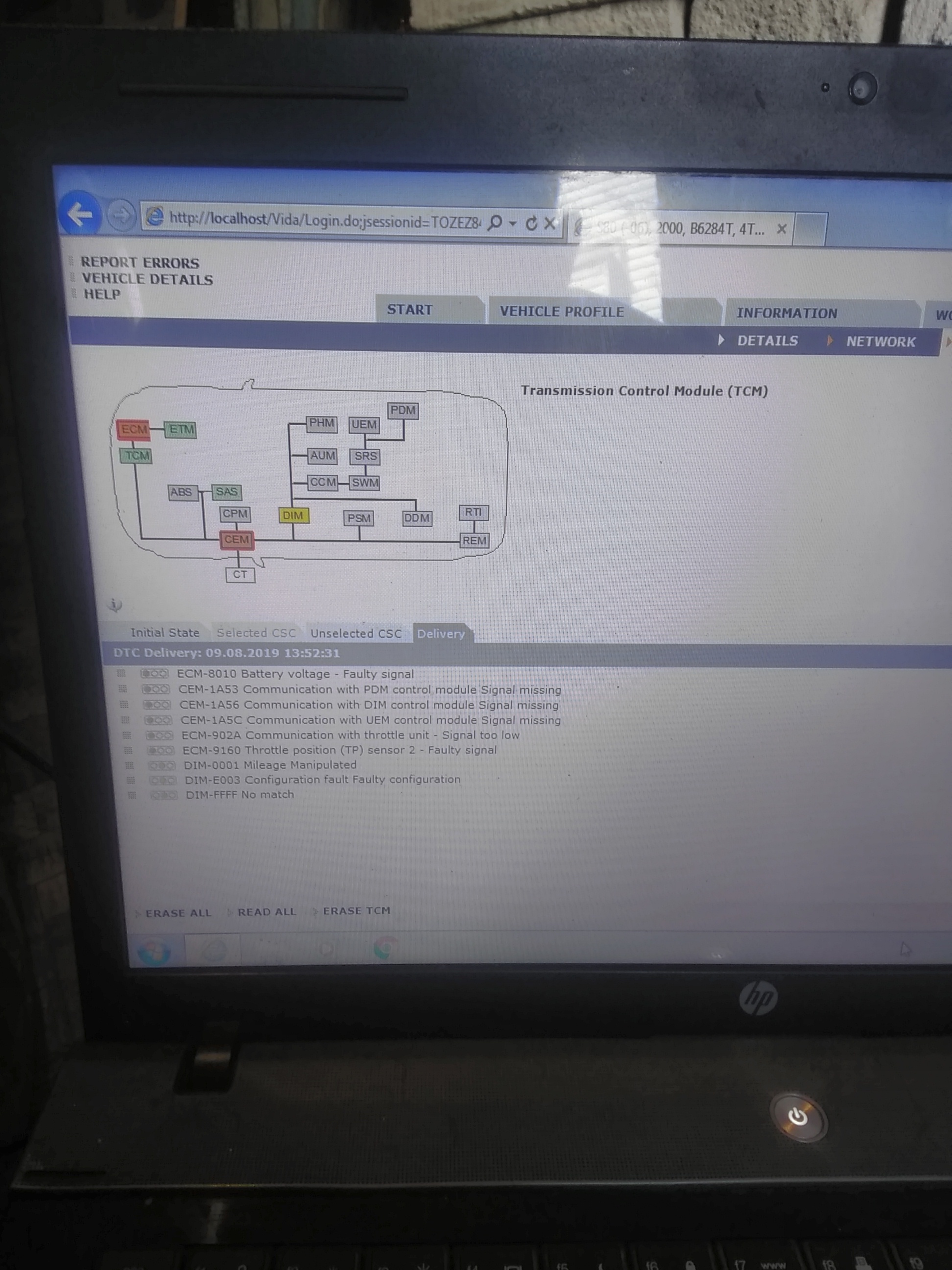

Всем привет!Столкнулся с такой проблемой:не горит приборка кроме чека,вида выдает ошибки СЕМ отсутствие связи или питания.Куда копать?Уже пол машины разобрал,проводка целая,предохранители целые...

после стирание, что остается?
возможно обрыв кабеля, возможно CEM.
как это произошло, в дороге или снимали что-то?

Сообщение Wadim0506 » 09.08.2019, 10:22
После стирания всё остаётся.Купил так машину с нерабочей приборкой,ездил так пока не купил виду,все работало,заводилась,все горит,моргает,кроме приборки

Сообщение stark » 09.08.2019, 10:34
тут обрыв в кабеле, может пин загнут на СЕМе.
ду пульт тоже не работает?

Сообщение Wadim0506 » 09.08.2019, 10:41
Да,пульт тоже не работает.

Сообщение Wadim0506 » 09.08.2019, 10:44

При чем все остальное по электрике работает,сейчас блоки климата,магнитолы и другие которые после приборки идут отключены поэтому серые,а были красные,но все работало как надо

Сообщение Wadim0506 » 09.08.2019, 10:45

В каком месте обрыв искать?Под торпедо?Или от приборки до СЕМа?

Сообщение stark » 09.08.2019, 11:16
Начните с прочтения описания к ошибкам в "Initial State"

Сообщение Wadim0506 » 09.08.2019, 11:39
stark писал(а):Начните с прочтения описания к ошибкам в "Initial State"
В описаниях пишет,что нет питания или связи,замена СЕМ не требуется
Возможные причины:обрыв в сети, что-то с массой...

Сообщение Wadim0506 » 09.08.2019, 11:41
Я так понимаю,что остальные 6 блоков не работают из-за приборки,т.к.с ней нету связи,задний модуль работает,но не связан по схеме с приборкой,а что отходит от приборки по схеме то и не работает,но ошибок не выдает
