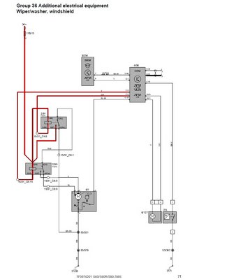

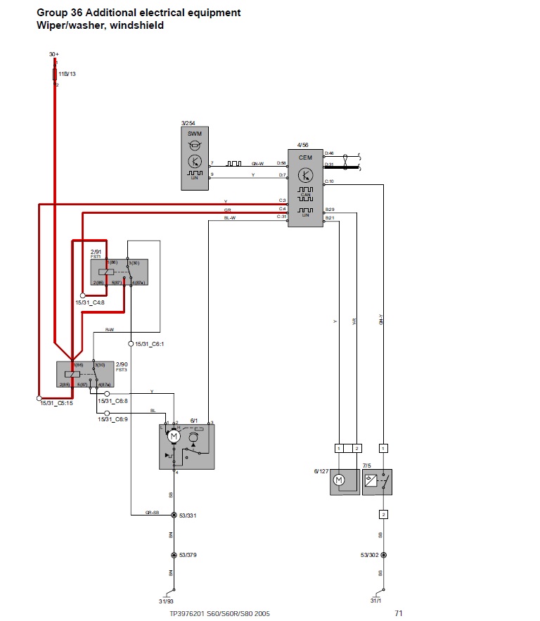

1. Схема стеклоочистителя ветрового стекла.
Кратко оо обозначениях:
3/254 - модуль рулевого колеса.
4/56 - центральный электронный модуль.
2/91 - реле, прерывистый режим
2/90 - реле, низко и высокоскоростной режим
6/1 - двигатель стеклоочистителя ветрового стекла
6/127 - насос омывателей стекла
7/5 - Сэнсор уровня омывательной жидкости в бачке
Вариантов несколько (как всегда)...

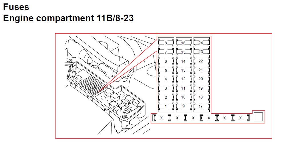

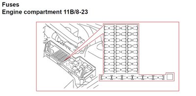

Всё питается через предохранитель 11В/13

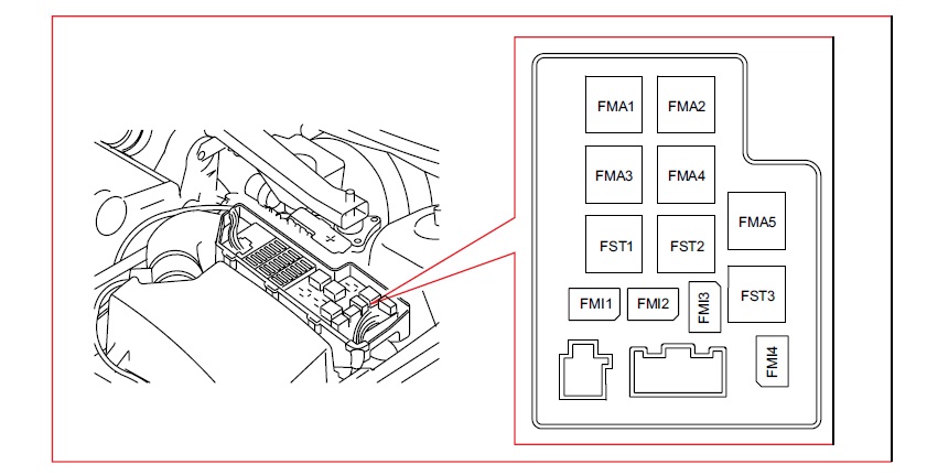

предохранители группы 11/В

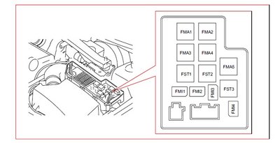

реле прерывистого режима указаны на схеме ниже под номером FST1, реле скоростного режима под номером FST3.
реле режимов
Помозгуйте на досуге что у Вас не работает.

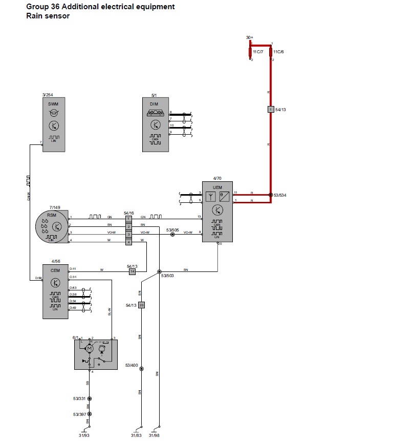

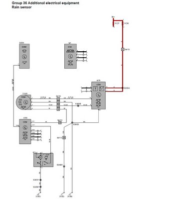

2. Схема сенсора дождя.
Схема с сенсором дождя
Там всё прозаичней :)
Если знать точные симптомы, то можно разобраться.
Дерзайте.
