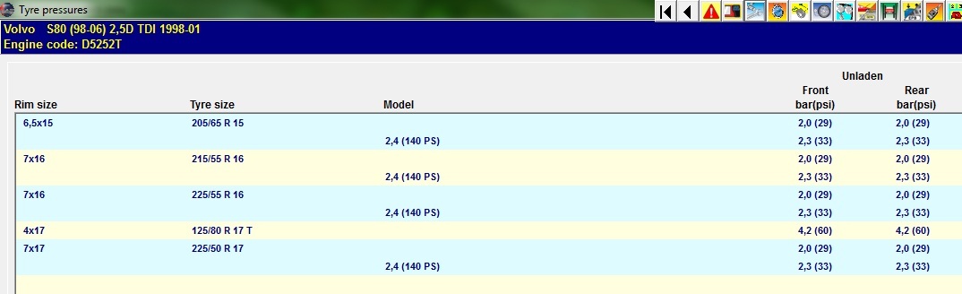

sca6ko писал(а):Ну резина стоит 225\50 r16
Ну приборка показывает, 60 км\ч при 1600 об\м
Так же как на 850 tdi,но скорость на s80 вообще не чувствуется ! Ну да,что-то ступил! Стоит же навигатор, сегодня проверю )))
По Автодате на Вашу машину на R16 должна стоять резина 215/55 либо 225/55. Вот разброс и получается..
