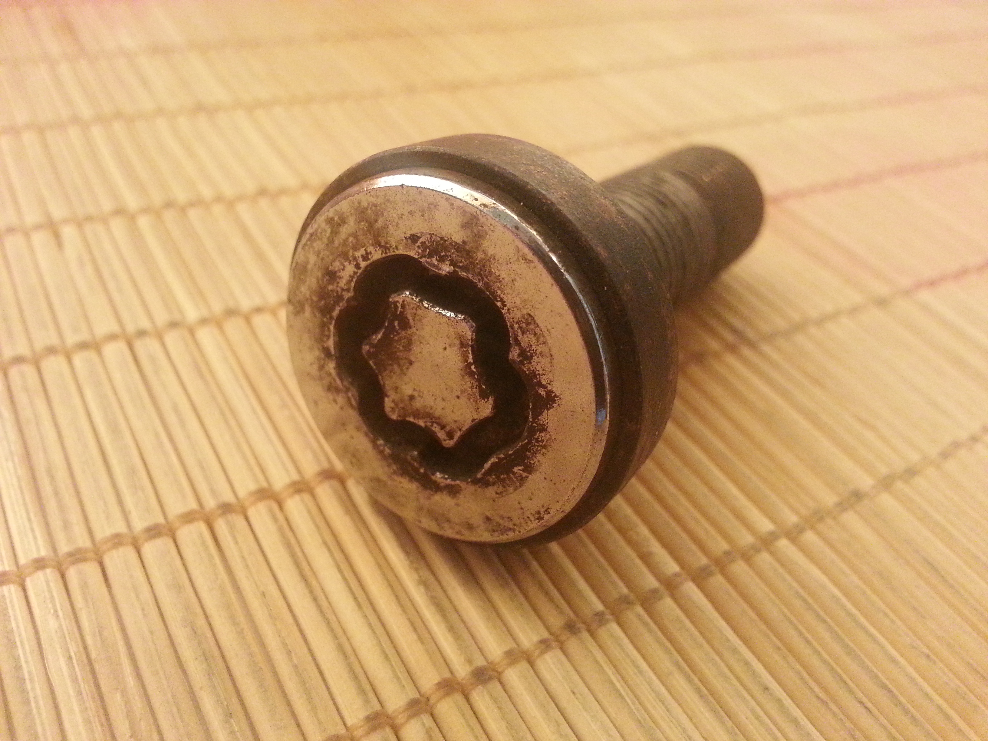

Если тебе нужно вот это
То могу презентовать (слева колесный болт справа головка-секретка)

А вот в принцепе и болт,который надо открутить.
Это 4 - ый ( "очень нужный" ).
