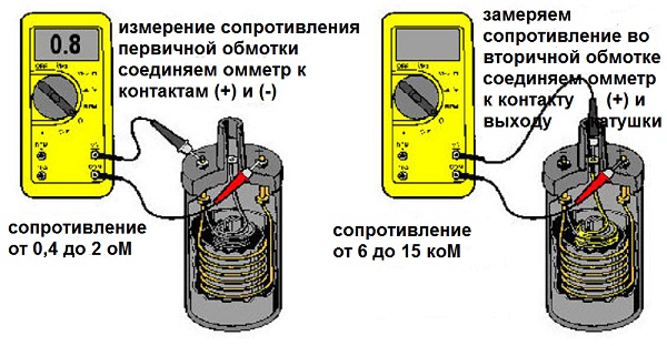

Подсоса воздуха нет? Катушка зажигания скорее всего не при чём. Если в ней была бы проблема, то скорее всего проявлялась бы и на холодную.
Какого цвета нагар на свечах?
Проверка катушки зажигания
