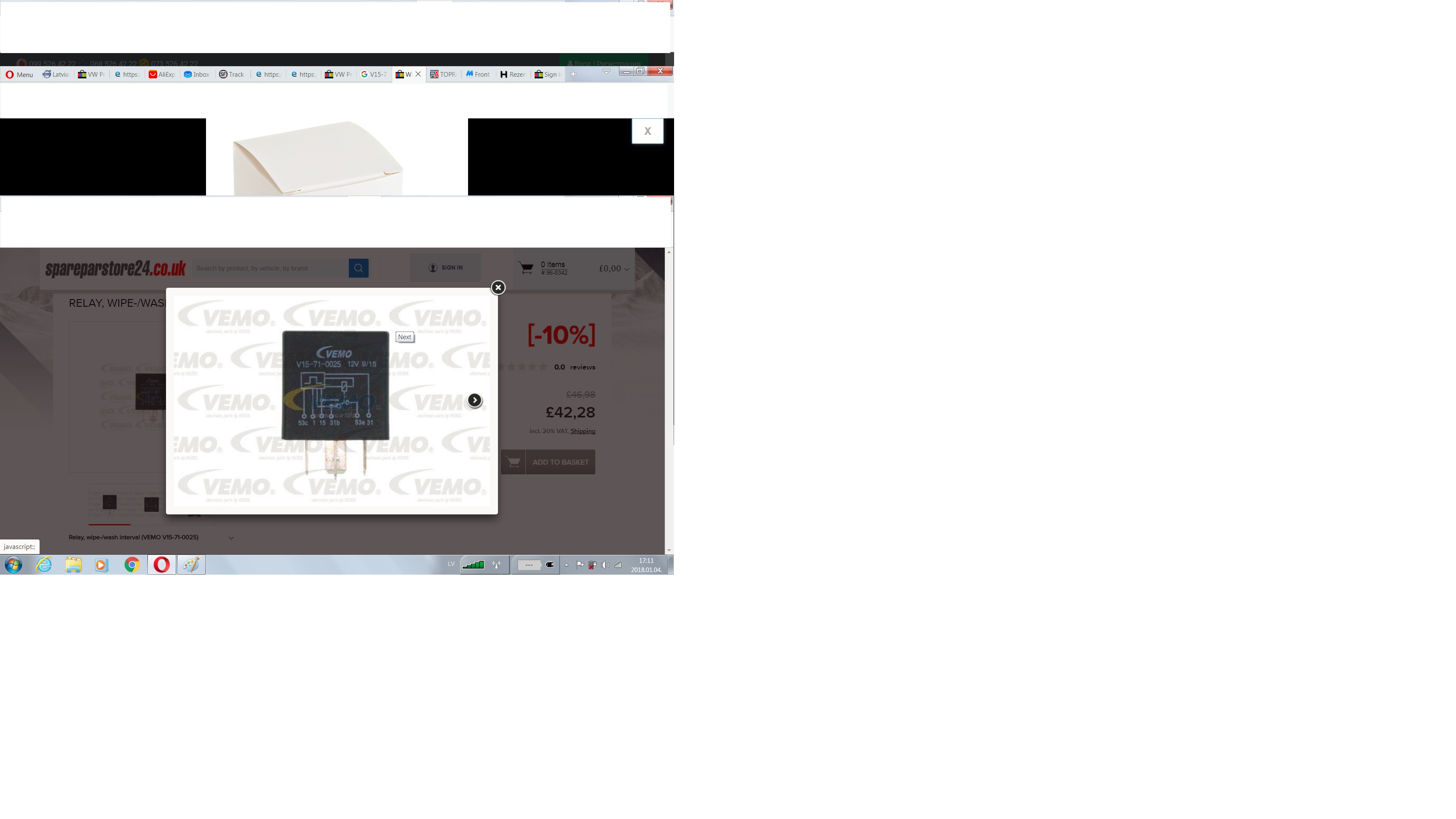

Если сравнивать по маркировке контактов, то на 19-ом реле (не обучаемое) контакты подписаны: I, T, 31, 53M, 53S и 15, а на 99-ом реле (обучаемое): 1, 53c, 31, 53e, 31b и 15.
Так вот, на реле от VEMO (V15-71-0025) контакты подписаны точно так же, как на 99-ом реле.

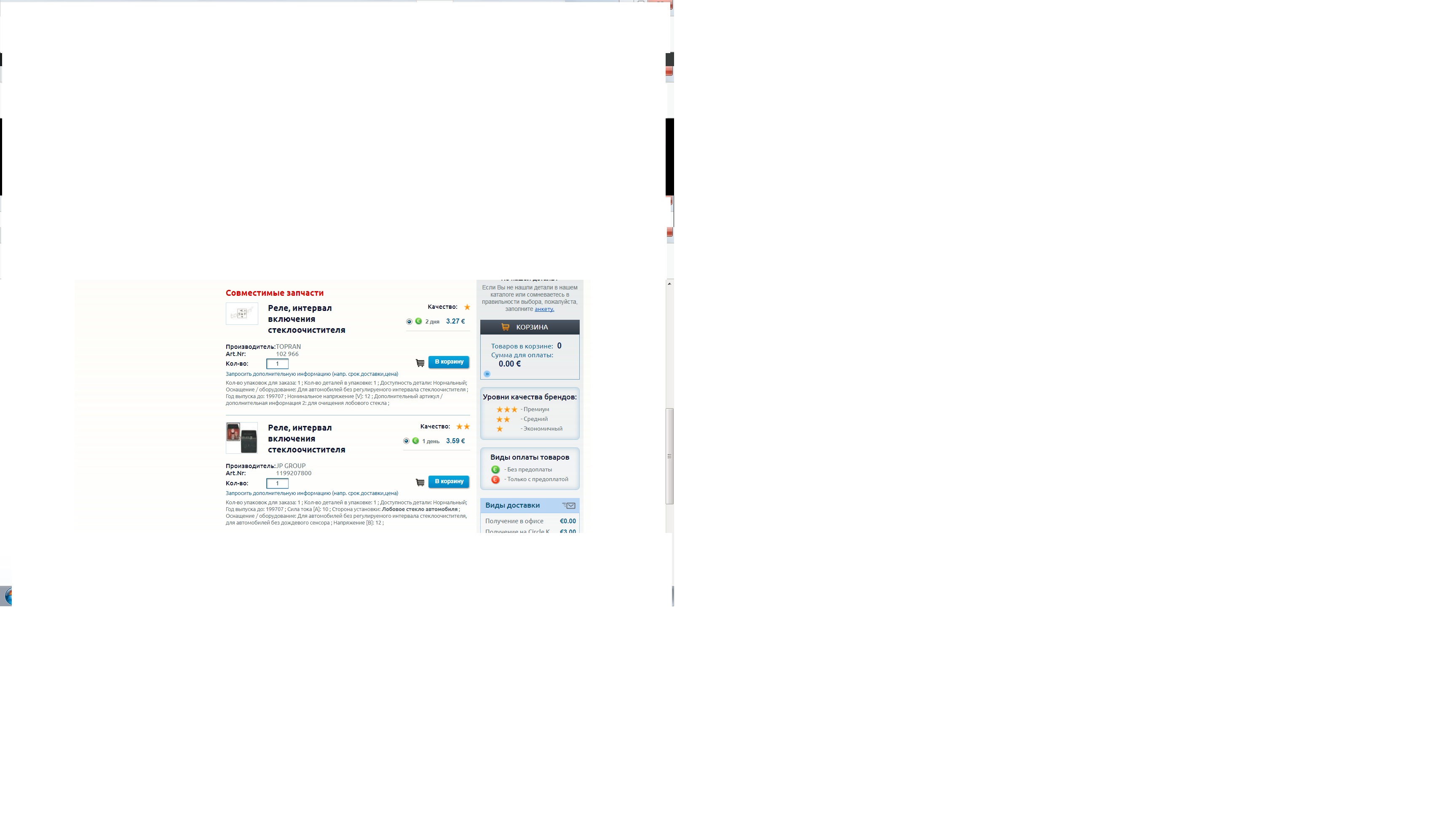

Информация на E-parts
В первой ссылке, что выложил Петрович, в описании помимо регулировки интервала, присутствует так же описание запоминания и работы брызгалкой. В других постах про это не было ни слова. Может это тоже одно из отличий? Если сравнивать схемы того реле, что я заказал, Vemo и других аналогов, то у Vemo один из контактов (53е) связан с реле только через выключатель, когда в других реле каждый из контактов имеет постоянные соединения с блоком. Плюс само обозначение блока другое, в том, что я заказал, присутствует еще стрелочка поперек (в этом не разбираюсь). На что еще обратил внимание, то на Е-партс в описании аналогов Topran и JPparts указано "Для автомобилей без регулируемого интервала стеклоочистителя", хотя по схематике все похоже.

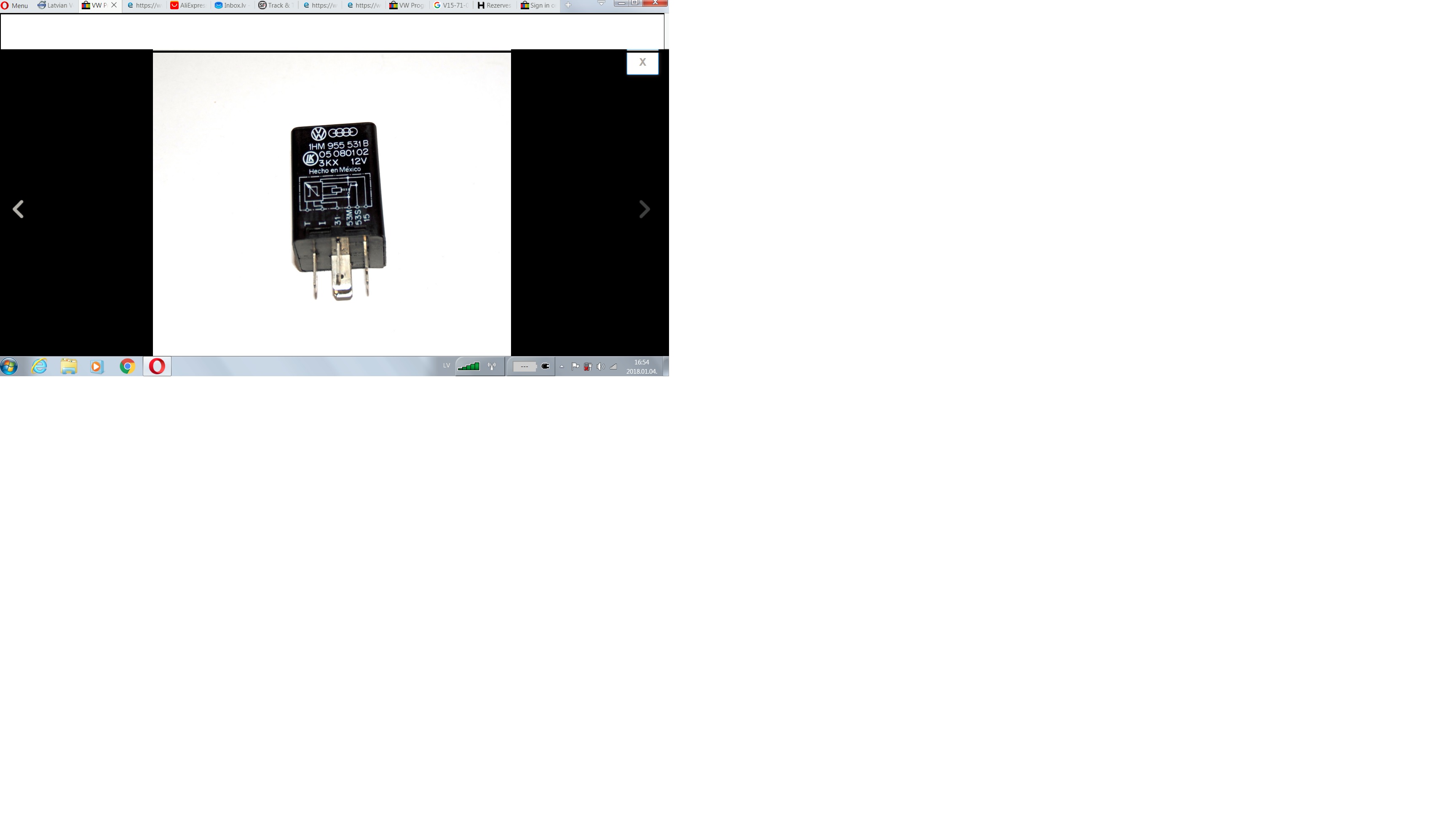

191 955 531
Vemo

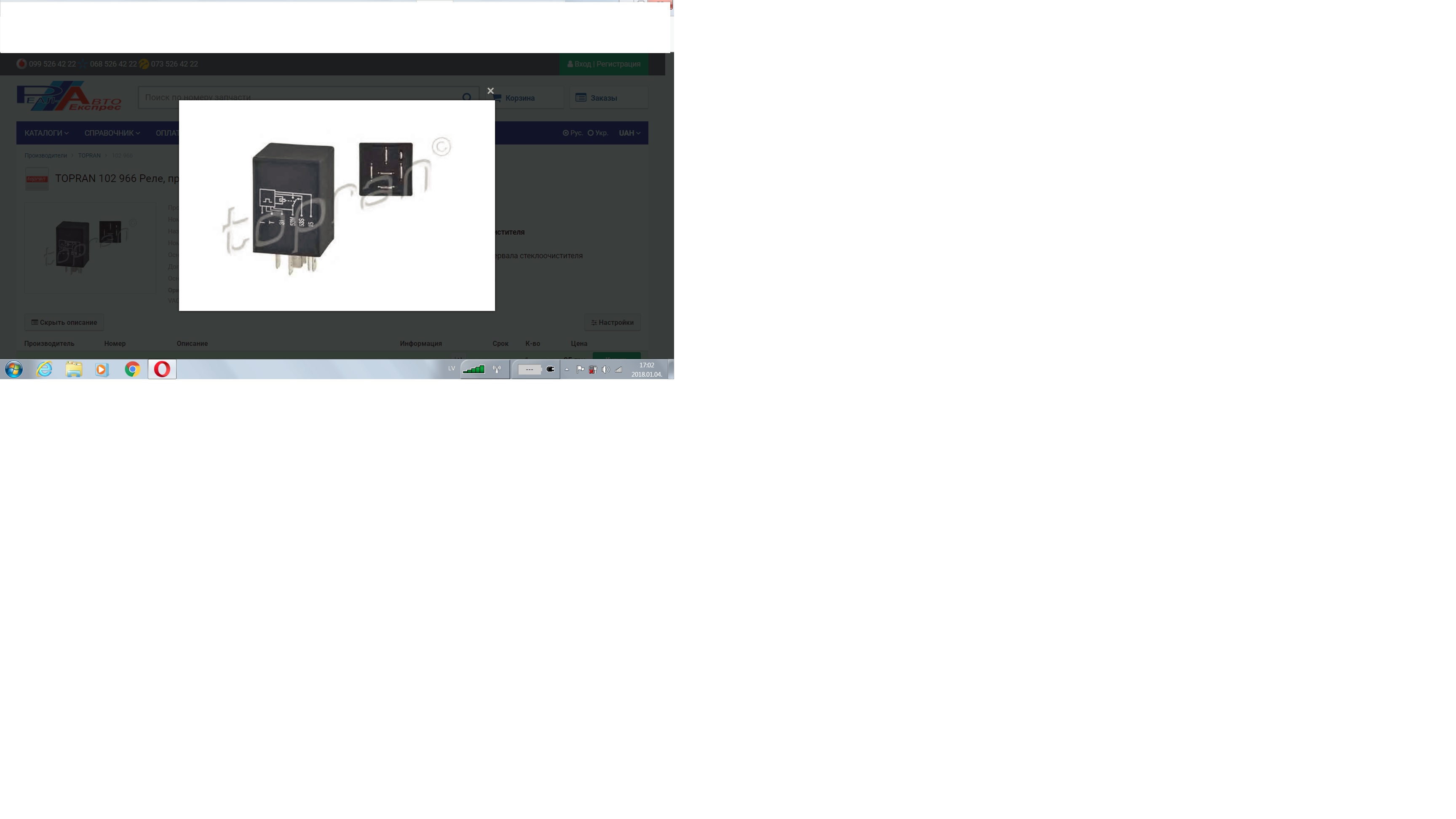

Topran

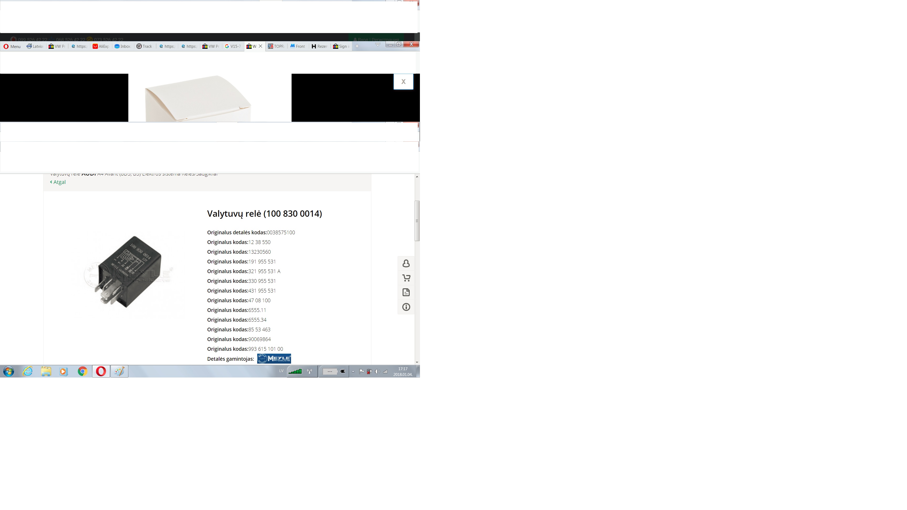

Meyle

Я смотрел по каталогу интеркара. Искал по VW номеру: 357 955 531. В списке OE номеров на реле от Vemo (V15-71-0025) указаны номера: 1HM 955 531, 1HM 955 531 A, 1HM 955 531 B и 357 955 531. А на реле от Bocsh (0 986 335 058) указаны номера: 191 955 531, 321 955 531 A, 357 955 531, 3B0 955 531.

Что касается реле от Topran и JPparts, то они точно не обучаемые. В их OE списке нужных номеров нет.
