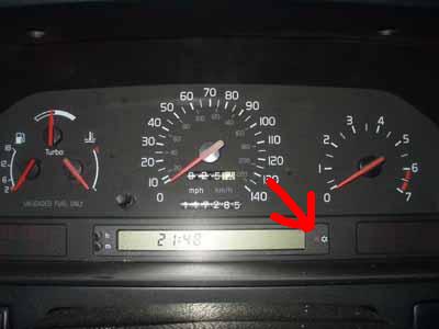

Народ, напугайте меня сией неисправностью, чего это такое у меня загорелось? вот тут на фото сегодня загорелась красная точка. На фото приборка не моя, и там еще какойто значек нарисован рядом с лампочкой, у меня такого значка нет. Очень хочется надеяться, что это предупреждение о морозе (как снежинка и гонг на БМВ) а может случилось че?

Просто светодиод со снежинкой.Предупреждение,что может быть гололёд.Загорается при +3,гаснет при -5.Типа,"водитель будь внимателен"! Вот собственно в всё :D .

Вааа спасибо, ато я подумал ну пля только ремонта не хватало.
