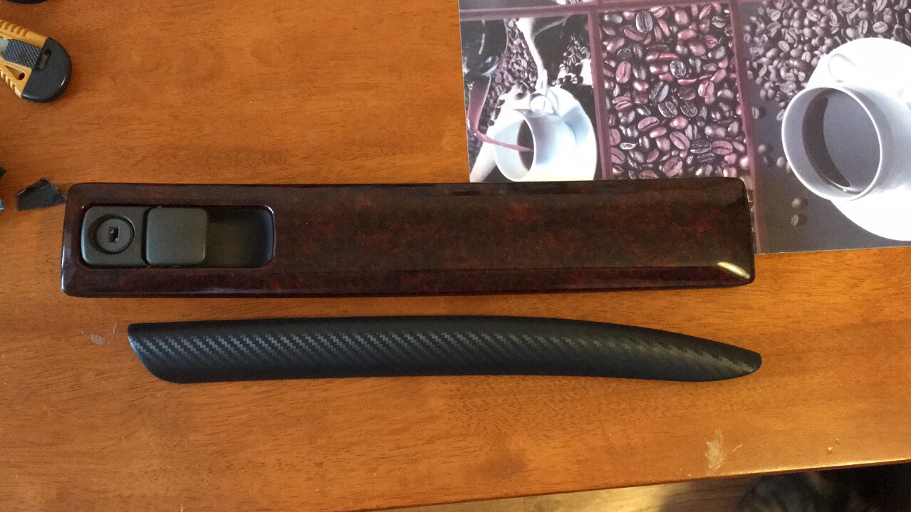

Ребят может кто в курсе, как снять декоративные планки в салоне (на дверях, бардачок). У меня под дерево. Может и красиво, но, что-то режет глаз.
Хочу поменять на серые или попробовать обклеить...

Сообщение Сашка » 23.11.2017, 13:21
В общем поборол я свою лень и добрался-таки... всё элементарно и просто, но с дверей в любом случае надо снимать обшивку.
Часть от бардачка ещё не сделал. Может конечно и баловство всё это, но мне нравится, как выглядит :). Деталей мало, поэтому в перебор по колхозу не уходит :)
Извиняюсь за каламбур на фото
