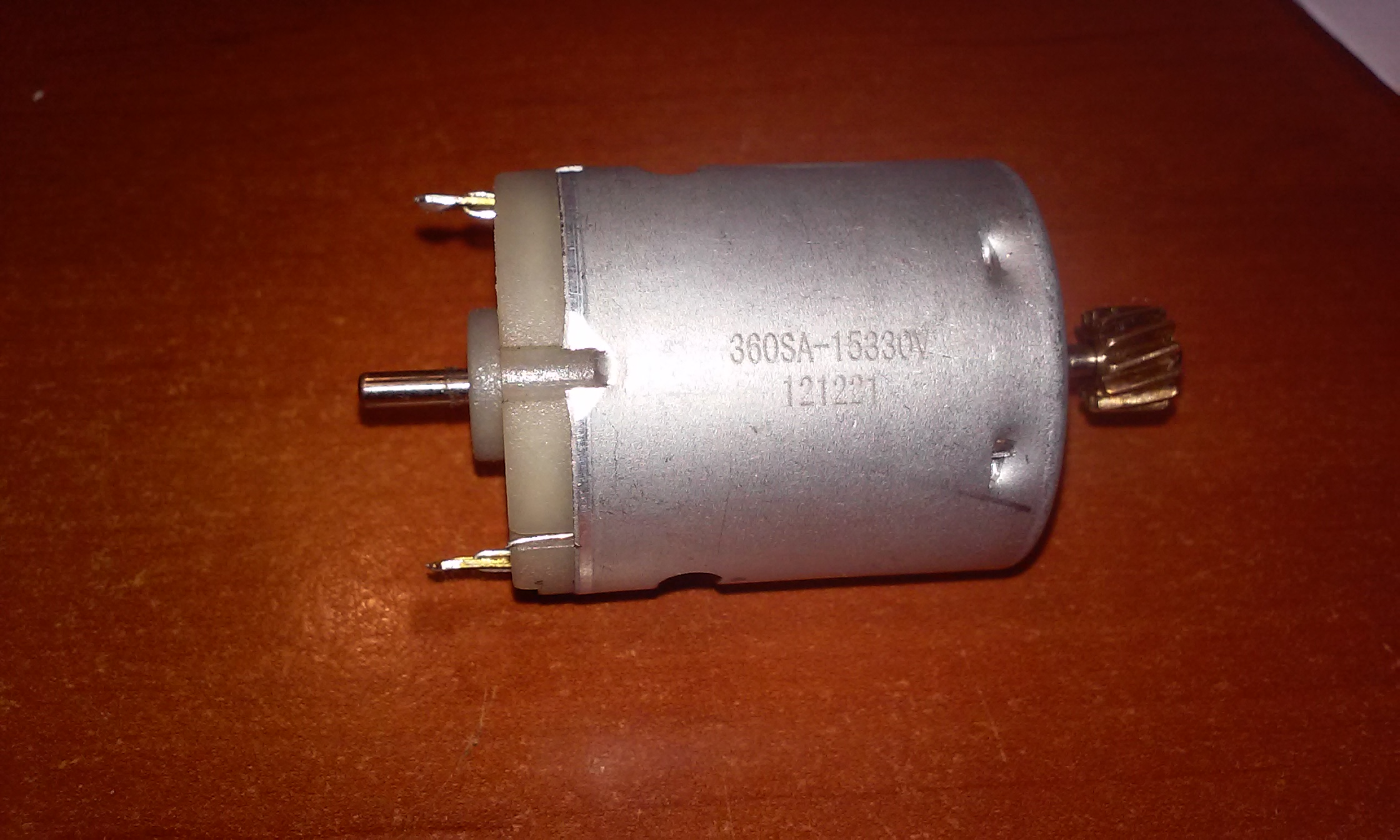

На моей V70 тоже дворник с пасажирской стороны "умер". Снимал механизм ещё до зимы. В моём случае сдох моторчик - завышеное потребление (чистка не помогла). Искал по маркеровке самого моторчика - нашёл только, что такие много где используют. Нашёл на работе подходящий по размерам и напряжению моторчик, который с минимальными переделками встал на место как родной. Механизм давно собран, но всё никак не доберусь установить на место. Единственное, что пока не проверил, насколько синхронно со вторым дворником работать будет, так как мощность моторчика неизвестна.
Если кому нужно, могу поделиться такими моторчиками для экспериментов.
вот такие моторчики у меня есть
