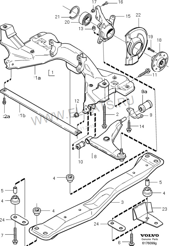

имелось ввиду ступица снимается или нет , ведь это черевато заменой подшипника ступицы , или она (шпилька) выбивается через вырез в защите тормозного диска , надо только прокрутить колесо к этому вырезу , кто менял пусть поделится .

вот схема по каталогу шпилька под номером 19
