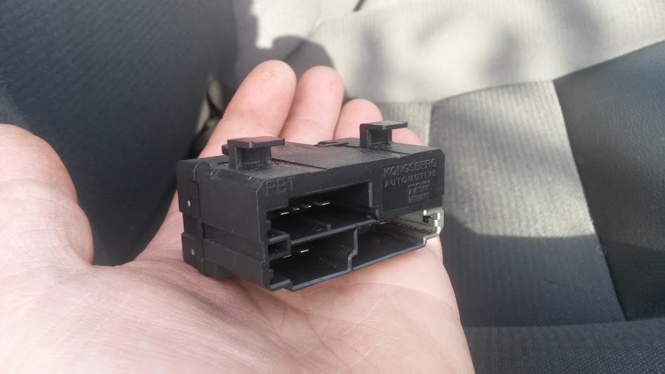

Сегодня снял водительское сиденье! проверил все провода и штейкера .Визуально всё в полном порядке. Отзвонить не имеею возможноси ибо не знаю куда они уходят ?! к какому блоку? ( провода от сиденья) все питающие! Также под сиденьем нашёл чёрную каробочку ( что это?) наверняка блок управления подушками !!! есть ли вероятность что в ней проблема? есть ли способ отзвонить? схема?!

Так я второй владелец своей машины! и она была куплена в салоне в Риге! Дозвонился до предыдущего хозяина ( причин не верить им не вижу , очень культурная семья) Сказали что ни одна из подушек не срабатывала, и серьёзных аварий не было. Разбитое стекло было, украли магнитофон.
Вопрос остаётся в этой маленькой коробочке под сиденьем! что это и с чем его едят????

вот и сама коробочка!!! замерил сопротивления в проводах что уходят в сиденье и сравнил с пассажирским сиденьем, всё сходится. пока поменял эти коробочки местами. Поеду опять к Руслану дабы он скинул мне ошибки :)
в общем покопался в интернете и понял что я ошибочно её принял к управлению SRS! а это вовсе блок управления подогревом сиденья . и с ним всё в порядке :D
Полезу ещё раз мерить сопротивления и снимать центральную консоль. дабы добраться до блока SRS :)
