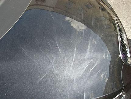

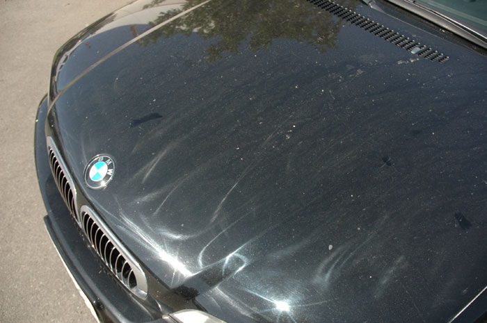

Сообщение Basileus » 12.03.2016, 23:51
Что то похожее на это фото.

Сообщение Serega » 13.03.2016, 14:00
Просто полировку до конца не довели. Полируют полиролями №74 или №75 окончательно№85(серого цвета) №86(синего цвета) она убирает блики.
Круги полировочный тоже разные. Зеленый используют с 74 пастой, белый (с пупырышками) с 75, черный (с пупырышками) с 85-86 пастой.
В вашем случаи полировали 74 или 75 а 86 нет.

Re: Полировка
Сообщение Serega » 13.03.2016, 15:27
Нет. Время, инструмент хороший ( я пользуюсь на работе Rupes ) ну и знание мелочей как в любой работе.
Углы полируются очень быстро и можно до грунта с полировать, полируют с водой ,обклеить скотчем не нужные полировке части и тд.
Либо брать тряпку(есть рукавицы специальные) и руками полировать.
