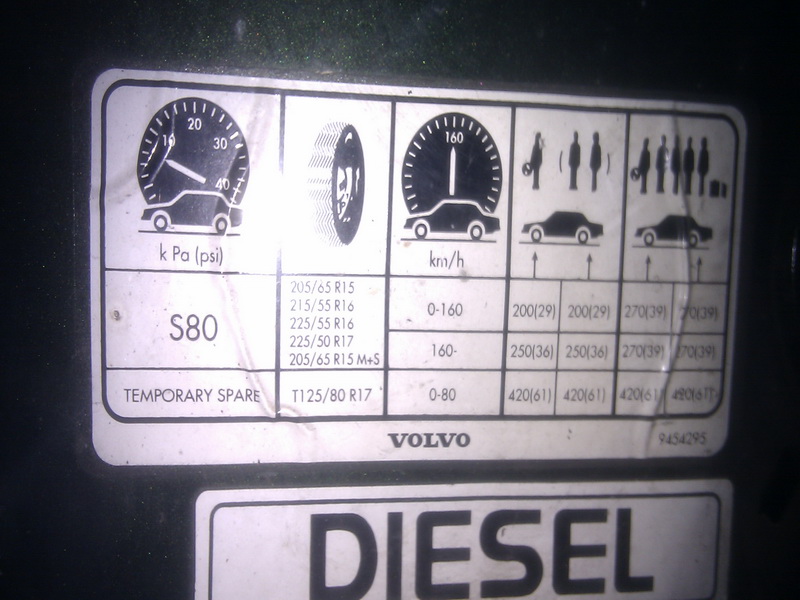

Сообщение stark » 16.10.2012, 22:10
Mpak писал(а):Счас думаю поставить рекомендуемый размер для вольво с80 205 65 Р15 М+С только незнаю фирму
К тебе подойдет R15 ?
Я смотрю руководство S80 2000 года. Volvo recommends 215/55 R16 winter tires on all four wheels.
Да мне подойдут 15 205/65 указано везде в том числе на крышке бака.Просто хочу счас купил диски 15 т.к прошлые терли т.к МС хотя размер написан 225/50 ну видно МС пошире не подходит цепляет за пластмасу.Если нужны кому 17 диски буду продавать.
