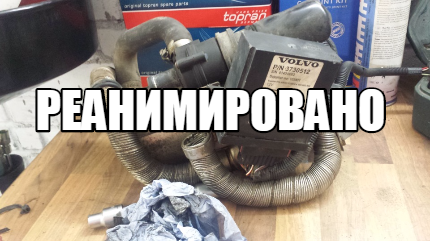

Сообщение mitja » 15.08.2016, 17:50
mitja писал(а):вопрос к знатокам — должна ли запускаться автономка через VIDA если на улице жарко?
Сегодня еще раз воткнул DICE и всё заработало как и положено во всех режимах
Эпопею с автономкой можно считать закрытой :good:
