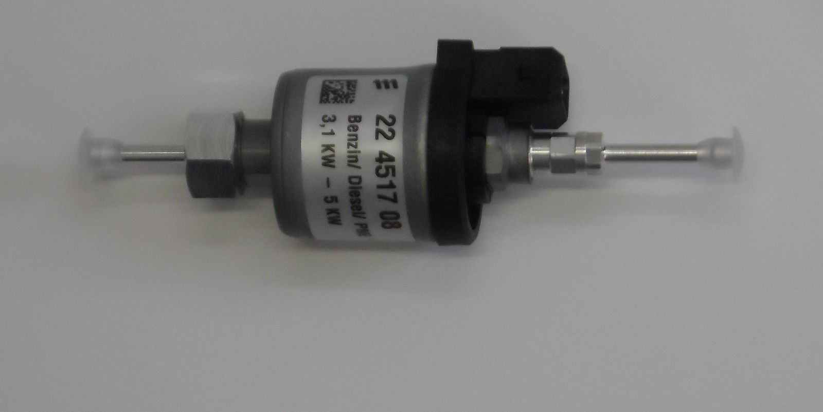

По насосику топлива от автономки- он не гудит,а щелкает,как реле,сними насос,может отгнили контакты,можно активировать в VIDA
vladdd8

Re: Volvo S80 I (01/D5/120KW) Турбированный трактор
Сообщение mitja » 03.06.2016, 22:51
vladdd8 писал(а):По насосику топлива от автономки- он не гудит,а щелкает,как реле,сними насос,может отгнили контакты,можно активировать в VIDA
мне на драйв2 уже сказали что он щелкать должен, а щелкает он скорей всего от CPM т.к. сам с виду он "тупой"
так что зря я на него 12в подавал :sad: (но хотя убедился что проводка целая)
то что активировать их вида можно это конечно хорошо, но у меня пока еще CPM нету, сын родился - нет времени на шрот съездить :pardon:
Сообщение vladdd8 » 03.06.2016, 23:25

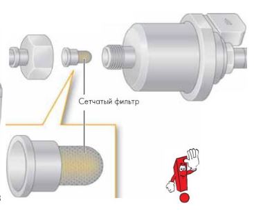

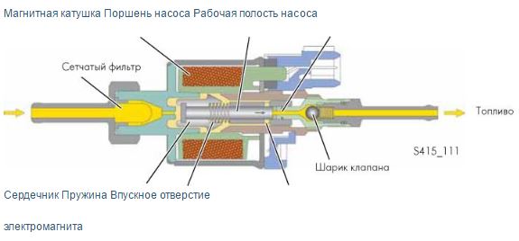

Ну да,катушка с железным плунжером ,проверяется на столе,вход в баночку с соляркой прозрачной трубкой,один конец на -,другой на + периодически,должны быть щелчки,должен засасывать соляру,как засосет,щелчки станут мягче и будет плеваться на выходе,если катушка целая,а щелчков нет-разбирай и чисти потроха(есть мелкая сеточка,у себя зимой выкинул)мелкий латунный штуцер не крути-это регулировка подачи топлива.
Еще надо проверить уравниватель давления(мембрана выходит из строя,жигулевская от бензонасоса у меня работает 2 года- :good: )
Сообщение vladdd8 » 04.06.2016, 09:06
Насос,справа-регулировка производительности.
По поводу мембраны-читай
http://clubvolvo.ru/showthread.php?t=58122
