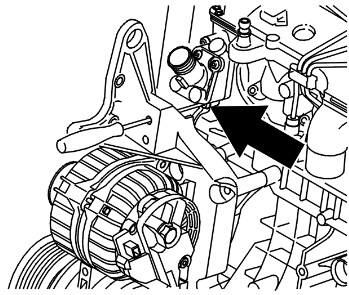

сначала хотел заменить термос разобрав только половину корпуса и не снимая насоса ГУР, даже насадку T30 для этого распилил на половину что бы пролезть между кронштейнам навесного, но ничего не вышло. пришлось снять ГУР
Т60 для ослабления натяжителя ремня + длинная головка на 12 для снятия насоса = 10 мин работы и насос не мешает доступу

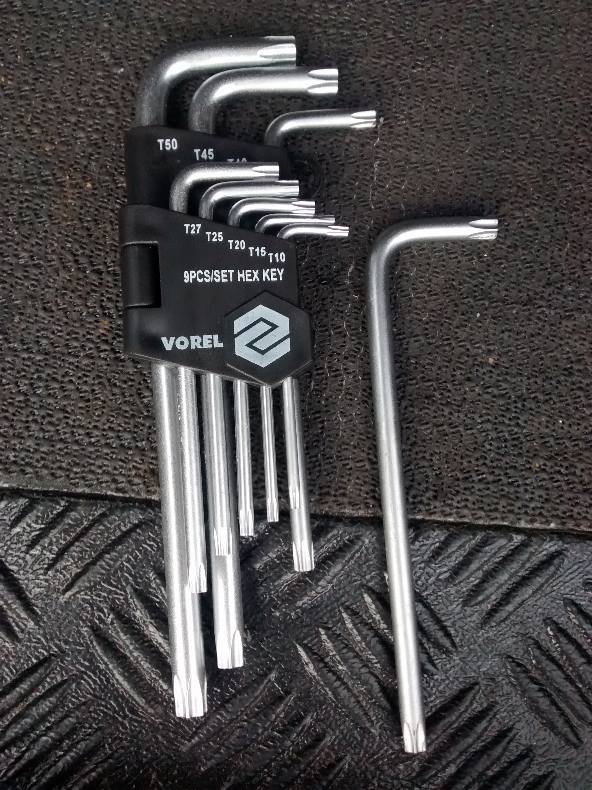

так как кронштейн сверлить не хотелось то пришлось купить набор длинных торксов для снятия корпуса
понадобился всего один T40

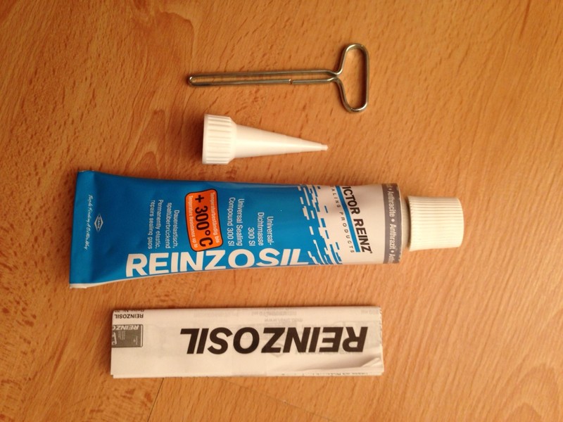

б\у прокладки металичиские с нанесением ризинового слоя, обе прокладки промазал герметиком, так как новых в комплекте от Gates - нет
герметик понравился - застыл буквально за 10-15мин

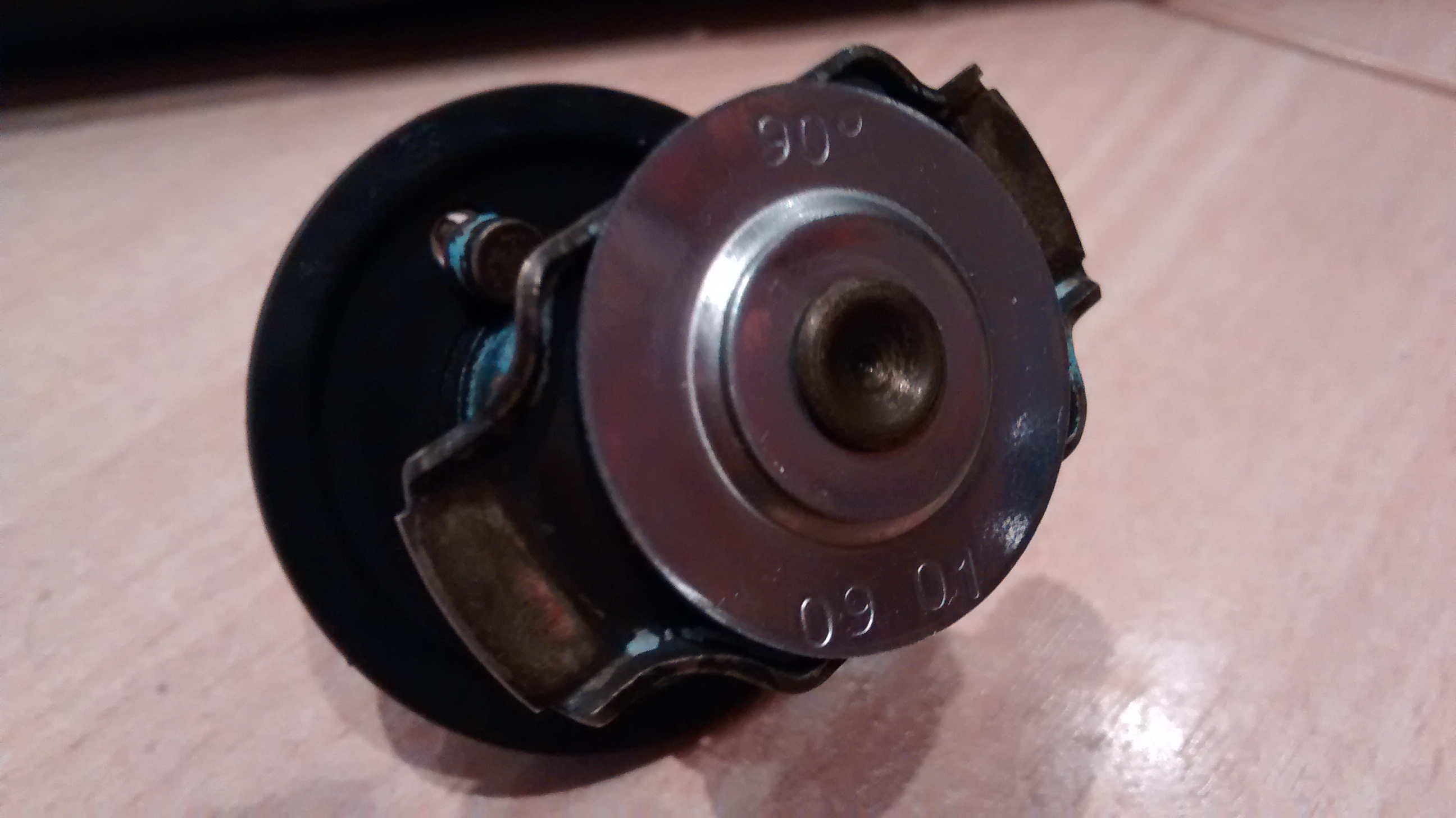

старый "термос" дата производства 09.01. то есть за 2 месяца до рождения машины
с виду ничего криминального, прокладка как новая, следов перекоса нет, но вот шток ни вкакую не ходит
после варки в кастрюльке удалось с трудом выдернуть шток пассатижами
вердикт - термос заклинил в открытом состоянии (т.к. закрытое состояние 5-7мм, а шток торчал на 15мм)

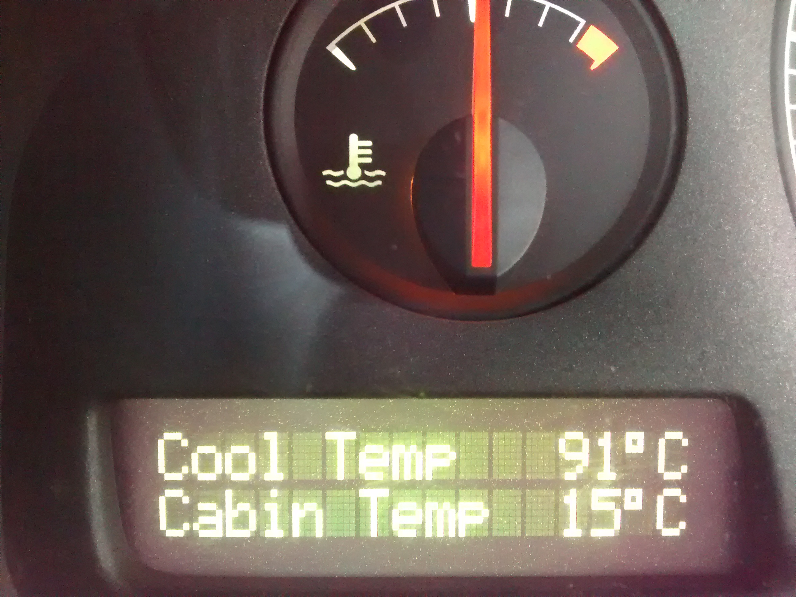

после замены
