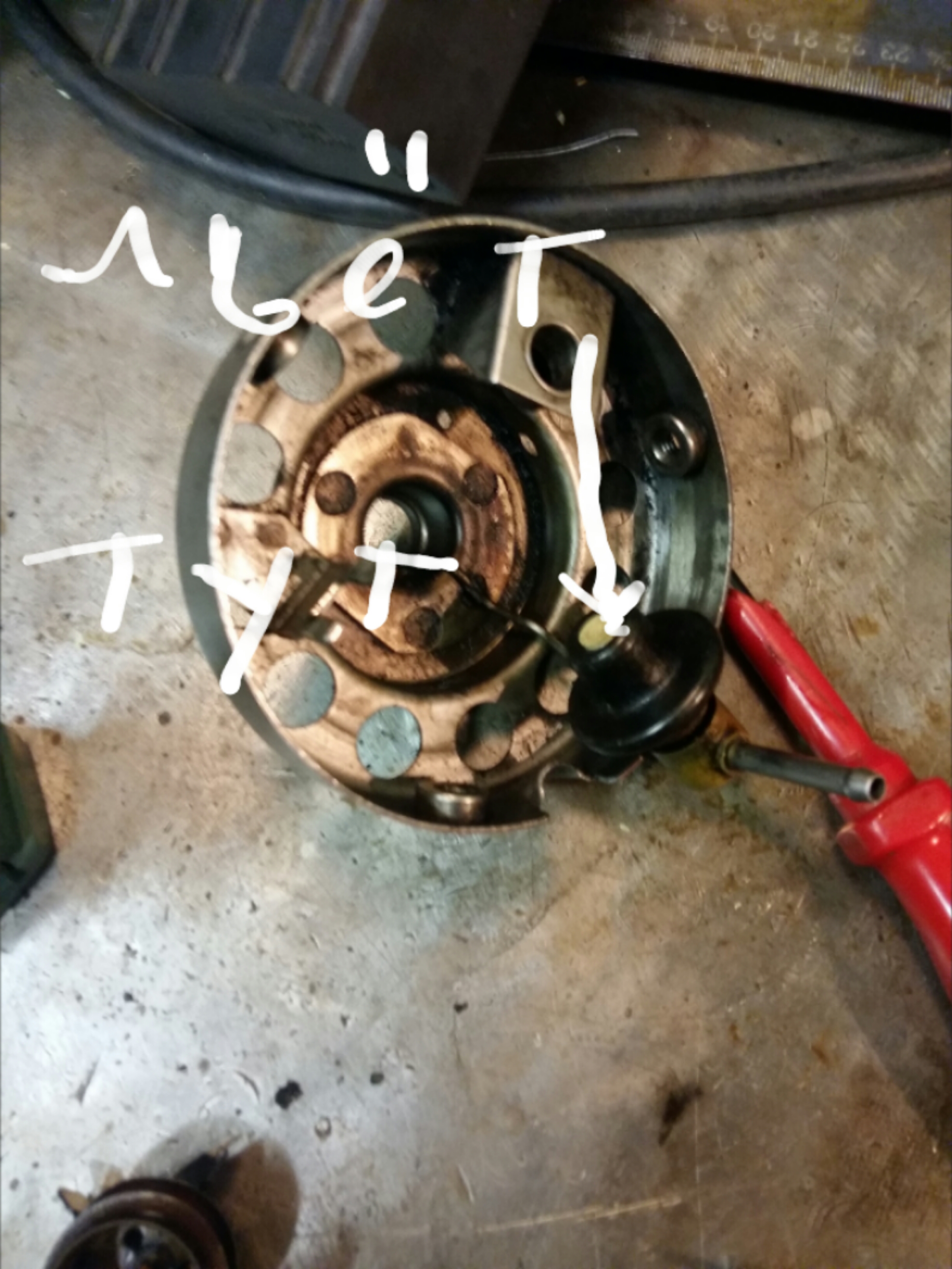

Вообщем хана моей автономке. Насос не работает, форсунка льет около датчика пламя и вентилятор подклинивает. Автономку все таки хочу. Есть у кого инфа по поводу цен на насос и всего прочего?

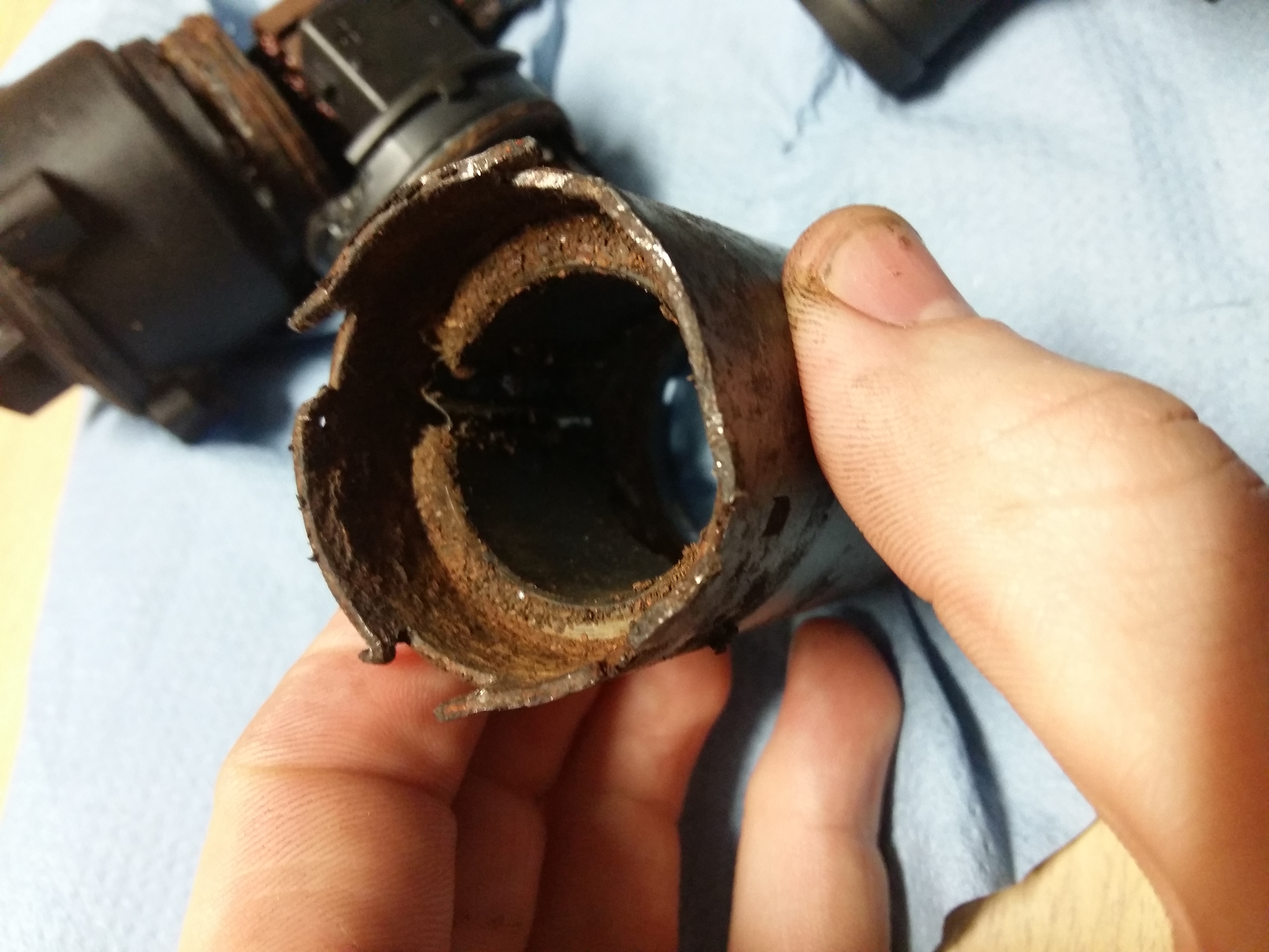

Сообщение igorj » 25.12.2016, 00:46
Насос весь заржавел и в руках фактически развалился

Помпа новая bosch около 45 евр, есь у знакомого б/у , если интересует, то узнаю за сколько отдаст.
Форсунка льёт из сапуна ==> дырка в мембране ,это чиниться за 20 минут
Могу помочь, уже рука набита :good:
С вентилятором сложнее, если верхний подшипник клинит то тоже могу помочь, а если нижний то тут мимо :meeting:
