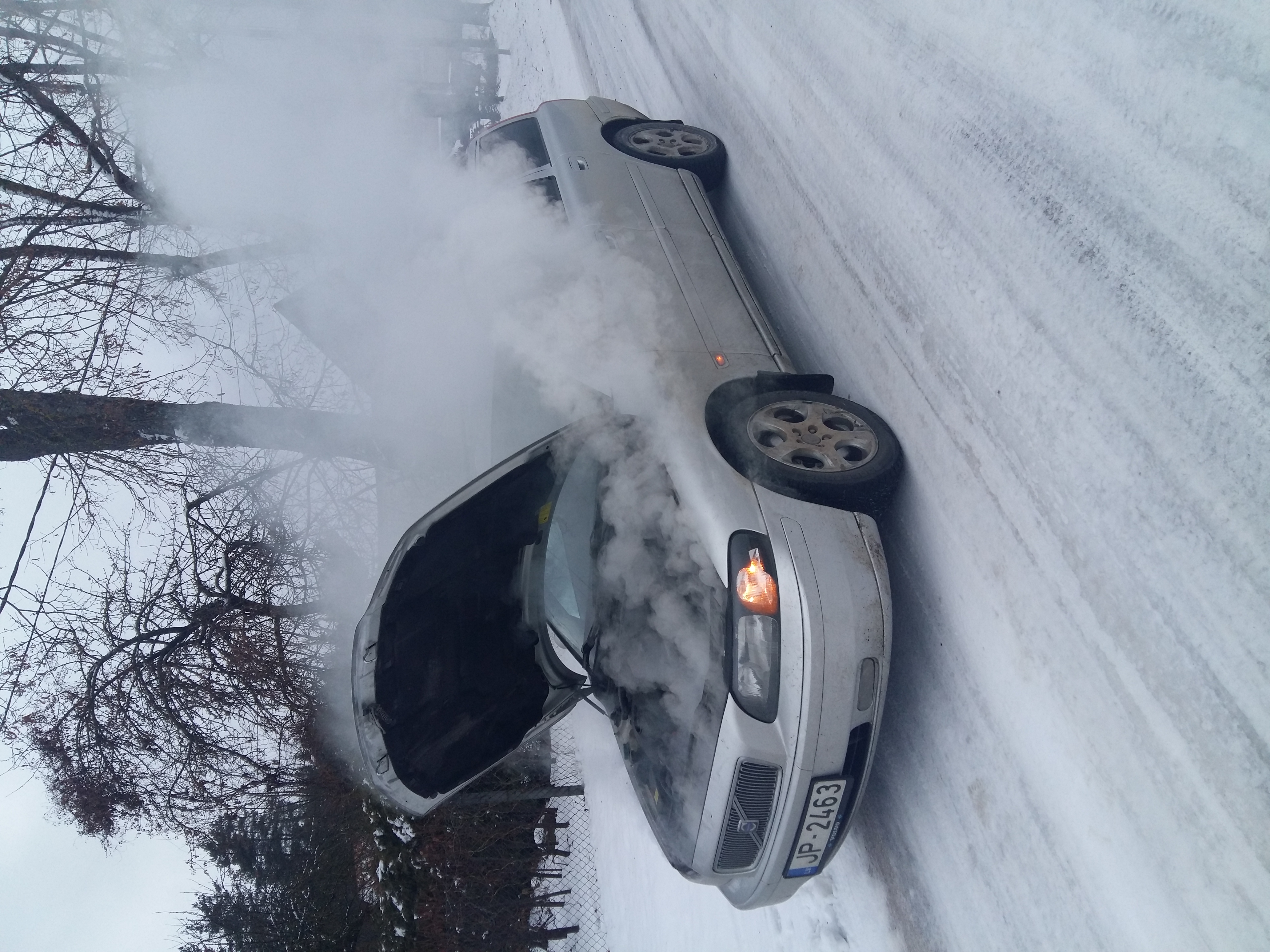

Сообщение igorj » 16.12.2016, 21:30
Скинули сегодня ошибки и автономка дала о себе знать

вот всё хотел спросить- а вам не страшно из-за своей скупости потратить лишних 100 евро на ремонт, спалить машину? :shock:

Я не скупой, мне самому интересно разобраться. А это и для меня нелжидаеность была, даже чуть в штанишки не навалил

tominsh писал(а):вот всё хотел спросить- а вам не страшно из-за своей скупости потратить лишних 100 евро на ремонт, спалить машину? :shock:
Еслм форсунка не работает и переливает соляру, то соляра из за недостаточнооо нагрева начинает дымить а не гореть и получается то что видим но фото выше. Либо даже при рабочей форсунке первые несколько запусков сопровожлаются дымом - т.к. дымит соляра что до этого оставалась в котле

Датчик чистил, я думаю что он элементарно не видит пламя из-за дыма (фото сам видил). Или из-за подачи большого количество топлива оно не возгарается. Вообщем надо разбираться с подачей топлива.
