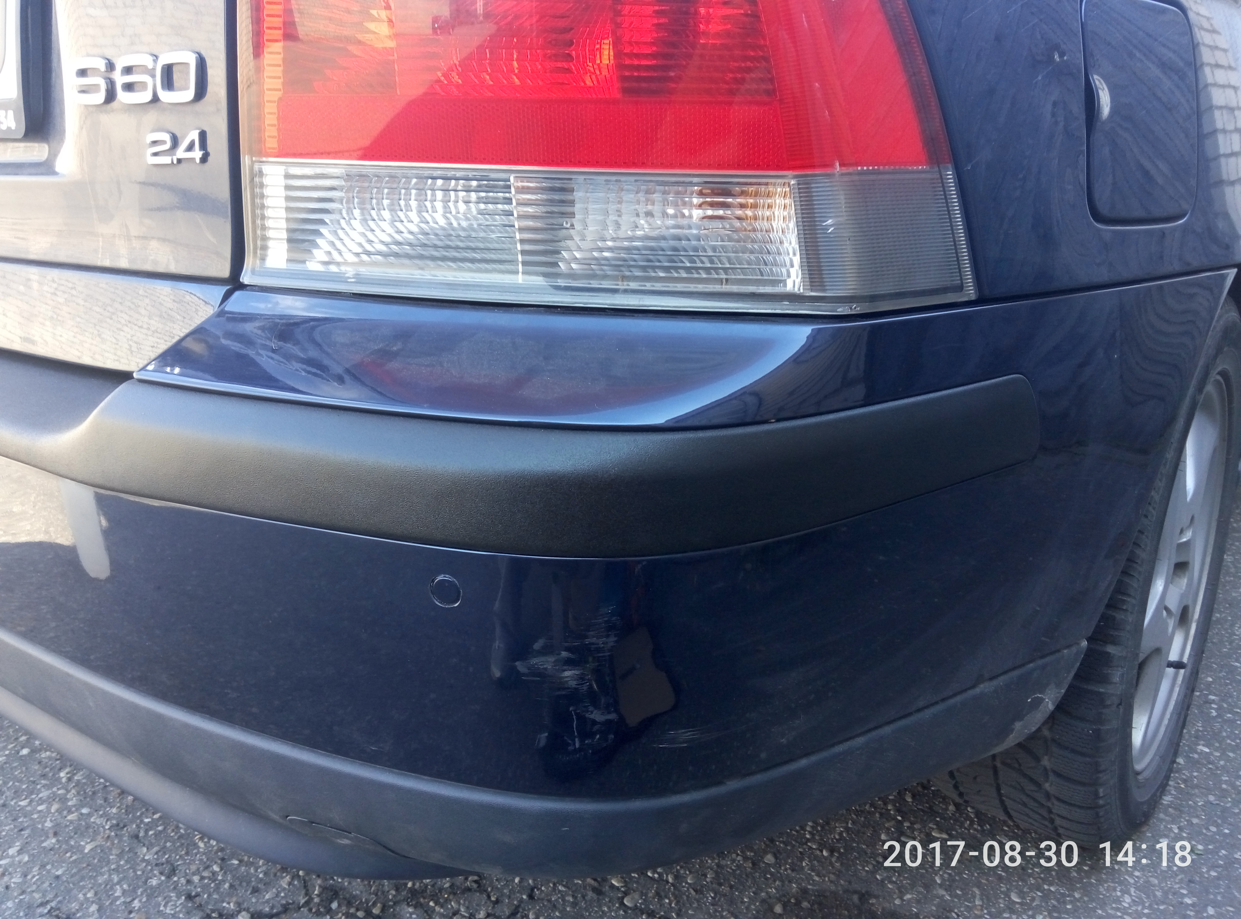

Привет. У вашей машинки молдингов нет? или вы просто хотите поменять на более свежие? Проблема выцветания цвета молдингов, это болячка volvo. Я перекрасил. передние и задний моддинги снимал, (боковые не демонтировал), чистил (мыл, шкурил и обезжиривал), затем спец краской для бамперов прошел, 3-4 слоя.
задний молдинг
P.S. Задний молдин снимается с бампером.

Задний есть, но выглядит не особо хорошо, не хочется ставить такой на свеже-покрашенный бампер. А из передних только 2 части из 3 и в очень плохом состоянии - поцарапаны.
Я думал о покраске, но тогда надо и боковые красить и нижние, чтоб одинаково было. Краска не будет через время с них слизать?
Сейчас задний снят, надеюсь его можно будет поставить на место не снимая бампер? А то больно уж замудрено бампер снимается.

Я юбку (пластик в низу), не красил. Задний молдинг на клипсах, если снят и защелки не повреждены, то можно поставить. Хотя легче и правильнее ставить на снятый бампер, особенно ту часть , что прилегает к крышке багажника(уровень между фонарями). Краску для бампера покупал на ул. Бикерниеку 53 (магаз AUTOKраски).

Насчет слезет краска или нет, скажу только после зимы. Красил я летом, при температуре примерно +28°. Прошло только пару месяцев, пока нареканий к состоянию окрашенной повехности нет. Цена вопроса около 11 евро.(стоимость 1 балончика). :drinks:
