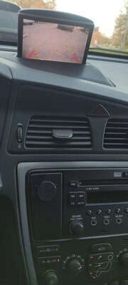

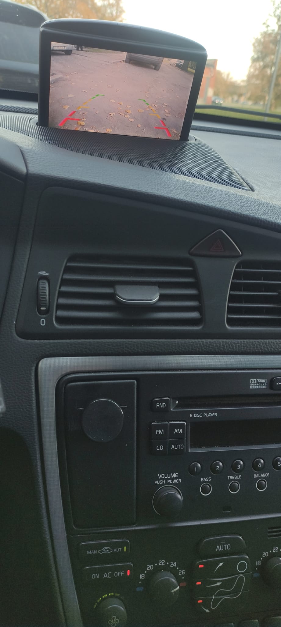

Часть первая. Демонстрация работы.
Все на видео.

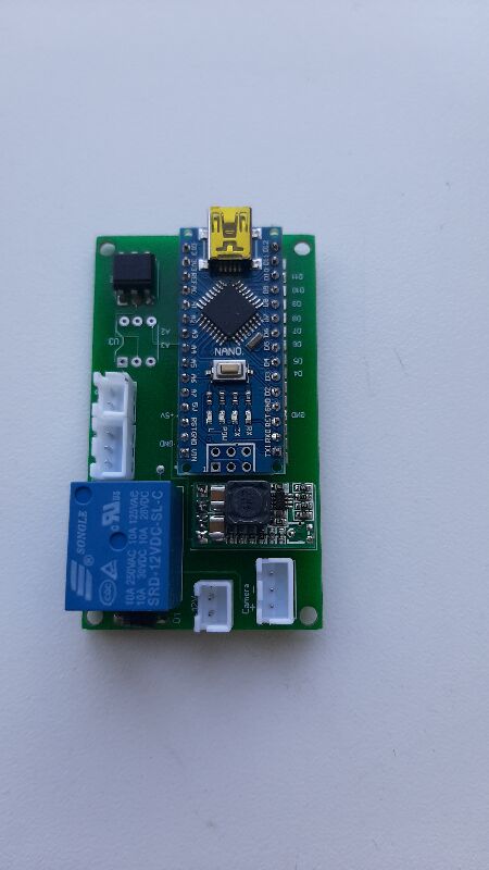

Для согласования уровней и гальванической развязки я применил оптопары. Они используются на входах от лампы заднего хода и от кнопки принудительного включения (если кому надо). Если кнопка не используется, то паять элементы U3 и R6 нет надобности.
Кто не использует ИК-пульт, то желательно запаять R7 (на схеме пунктиром), если пульт используется, этот резистор не нужен.
Тут можно сказать несколько слов про пульт: на мониторе в верхней его части имеется ИК-фотоприемник, на сером разъеме его выход на 5 пине. В программный код контроллера прописаны коды от кнопок пульта, что позволяет камеру включить и выключить. Но об этом расскажу ниже.
В качестве альтернативы для фишки серого цвета (дата кабель) можно применить плоские однорядные разъемы с шагом 2 мм.
Запитывается контроллер от штатных проводов питания монитора, "минус" питания к 4 или 5 пину синего разъема, "плюс" питания к 3 пину.
Плата питается 12V, для питания контроллера (5V) я применил модуль питания HW-613, но вместо него возможна установка стабилизатора 7805.
В случае применения модуля питания HW-613 обратите внимание - там необходимо сделать перемычку на нужное значение выходного напряжения.

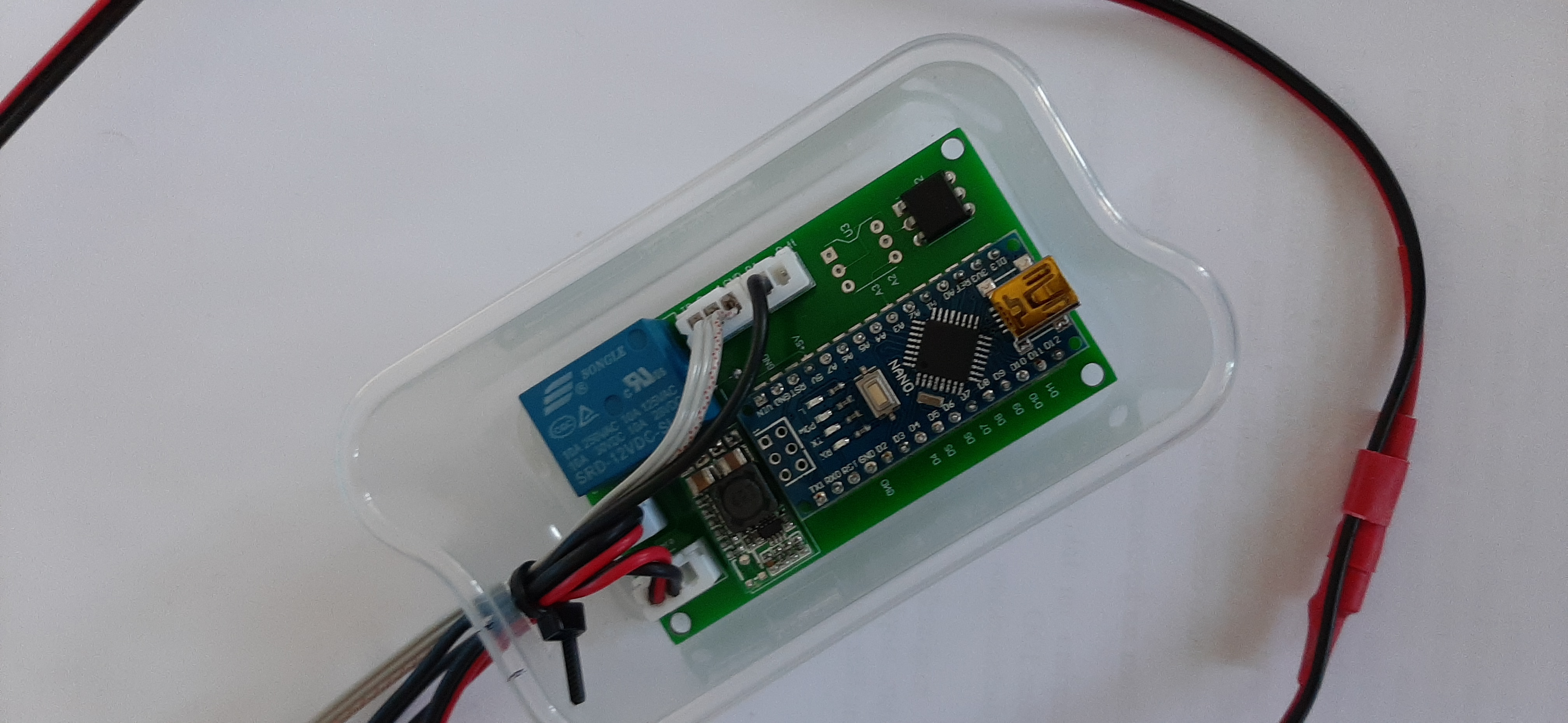

Категорически рекомендую в цепь питания установить предохранитель (по схеме F1) не более 1 ампера. В случае какой-нибудь нештатной ситуации он вам спасет и схему, и нервы. Я впаял в разрыв провода обыкновенный стеклянный предохранитель и обсадил его термоусадочной трубкой подходящего размера.
Питание камеры осуществляется от платы контроллера через реле U4.
Реле применял SONGLE SRD-12VDC-SL-C .
Что касательно остальных элементов, то все обозначено на схеме.

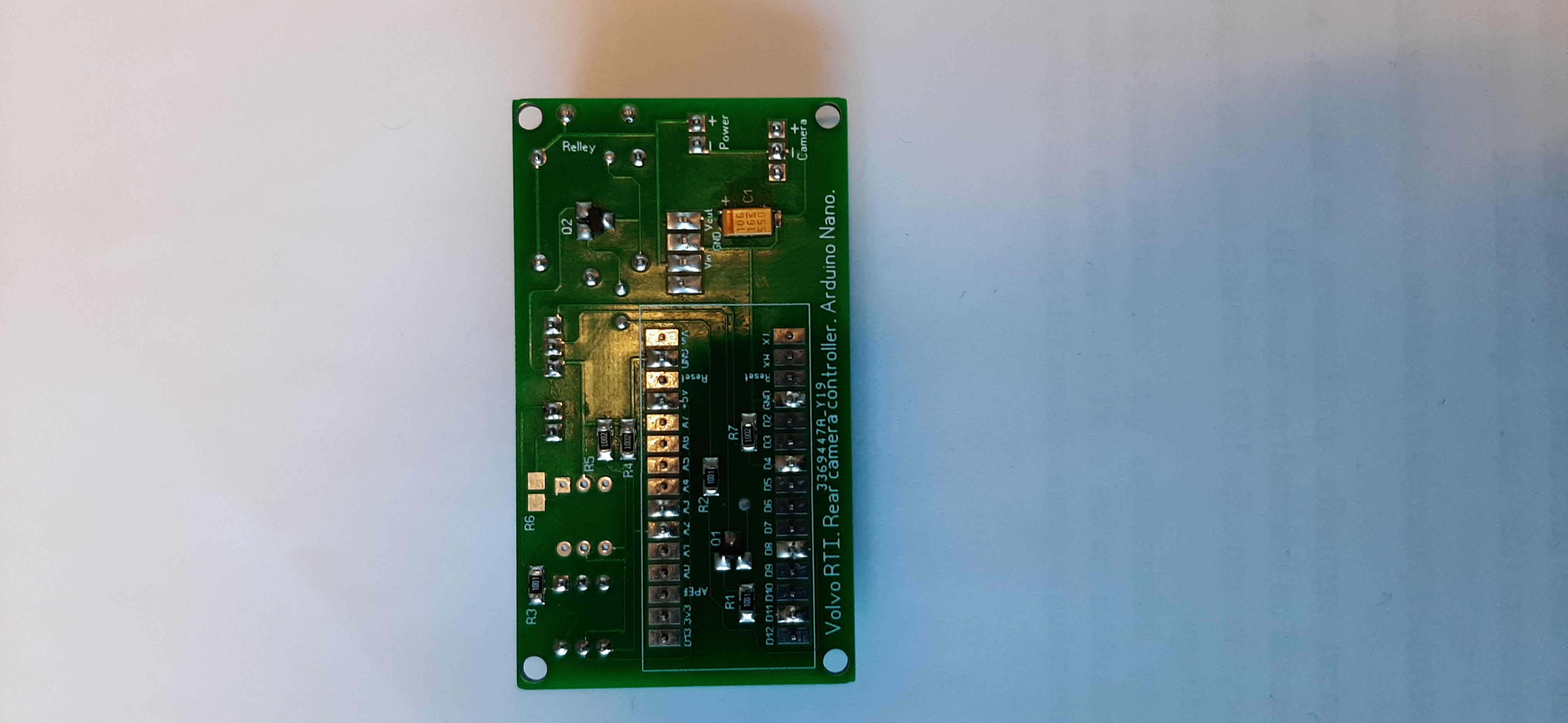

Схему контроллера я реализовал на плате размером 70мм х 40мм. Рисовал сам, заказывал на JLCPCB. Сделали и прислали достаточно быстро - около двух недель. Минимальное количество плат - 5 штук. В цену входит и растаможка, мне отдельно ничего оформлять не пришлось.
Метод доставки брал Standard Global Direct Line.

У меня камера висит на постоянном плюсе (от PAM модуля) , монитор ерзает от кнопки(через adruino).
Arduino Питается от разъема экрана.
И всё. Ничего дополнительно не установлено.
Блок навигации выкинул и использовал штатную проводку для сигнала с камеры.
