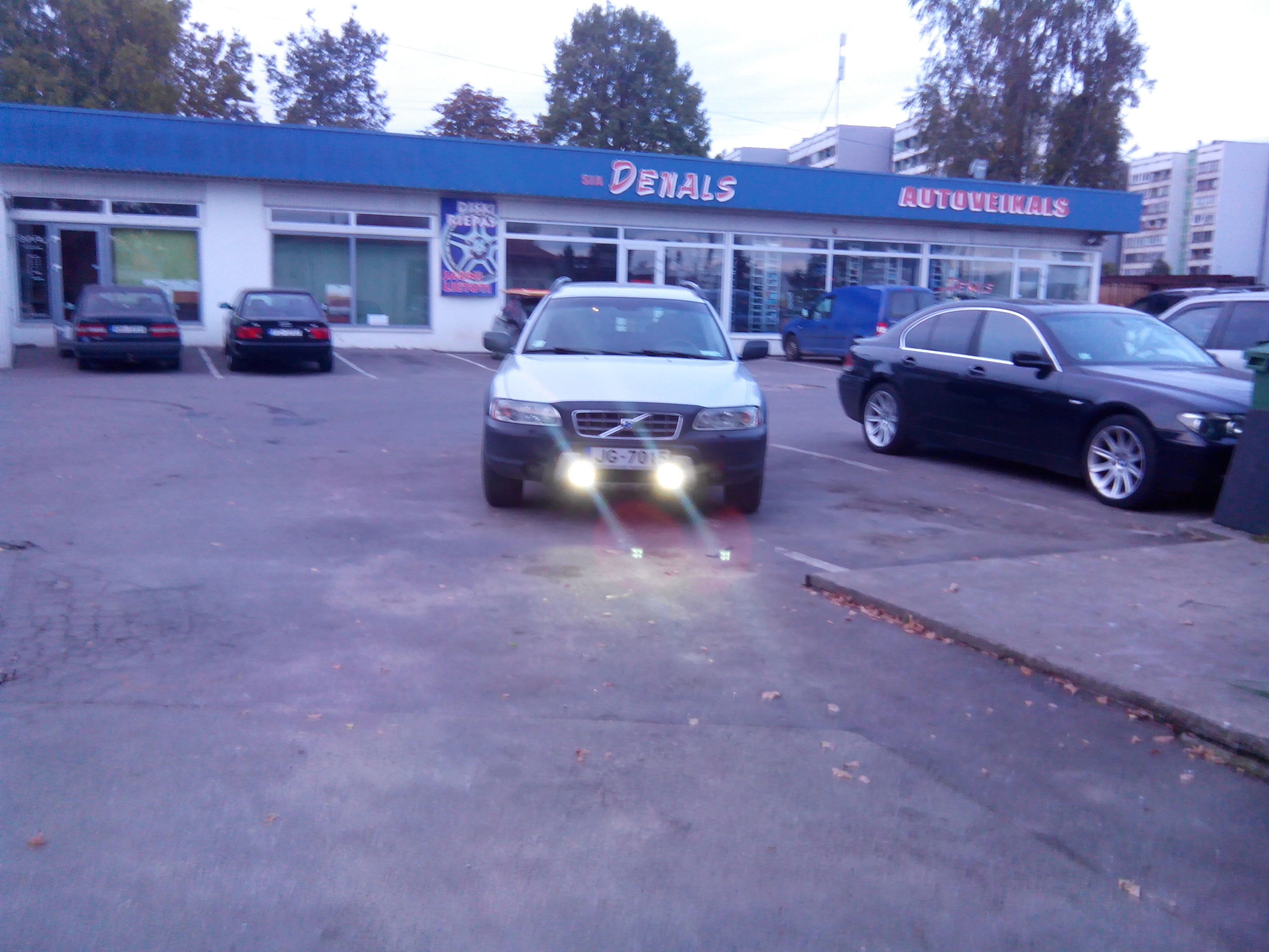

Маленький отчёт по установке.
Фоткал вечером на телефон, поэтому заранее извиняюсь за качество.
Выбрал эту фирму http://www.nssc.eu/drl-lights.php
Девайс покупался тут http://www.aux.lv/ru/464-drl-dienas-gaitas-gaisma
Там оказались самые адекватные цены. Заказывать всё-таки не захотел, так как лучше самому потрогать руками, чем разглядывать картинку.
При покупке примерялись несколько типов огней и разные места установки. "Общим голосованием" выбраны были эти. :plea:
В комплект входят сами огни, с магическим символом "E4", DRL-блок (тип "А") для подключения с проводами и фишками, планки кольца и прочий крепёж, впрочем весьма богатый набор.
Единственный недостаток - это "хилые" скобы крепления. Они были преданы анафеме и выброшены. Сами огни в алюминиевом влагозащищённом корпусе, с рёбрами охлаждения. Смотрятся симпатично.
Время на установку таки они отняли, всё-таки были трудности в основном по креплению, так как подсмотреть как лучше не у кого. :russ:
Огни подключены по правилам: при включении габаритов или "ближнего-дальнего" света они отключаются. Горят очень мощно и ярко.
Получил то что хотел - лишний раз не палю ксенон, ну и конечно малая нагрузка на генератор, всего 11,16 W .
Вот сам девайс. Подбирался с учётом установки на XC70. Плоские в это место никак не катили и визуально круглые "расширяют" расстояние между огнями. Да и по форме, как "родные" противотуманки.

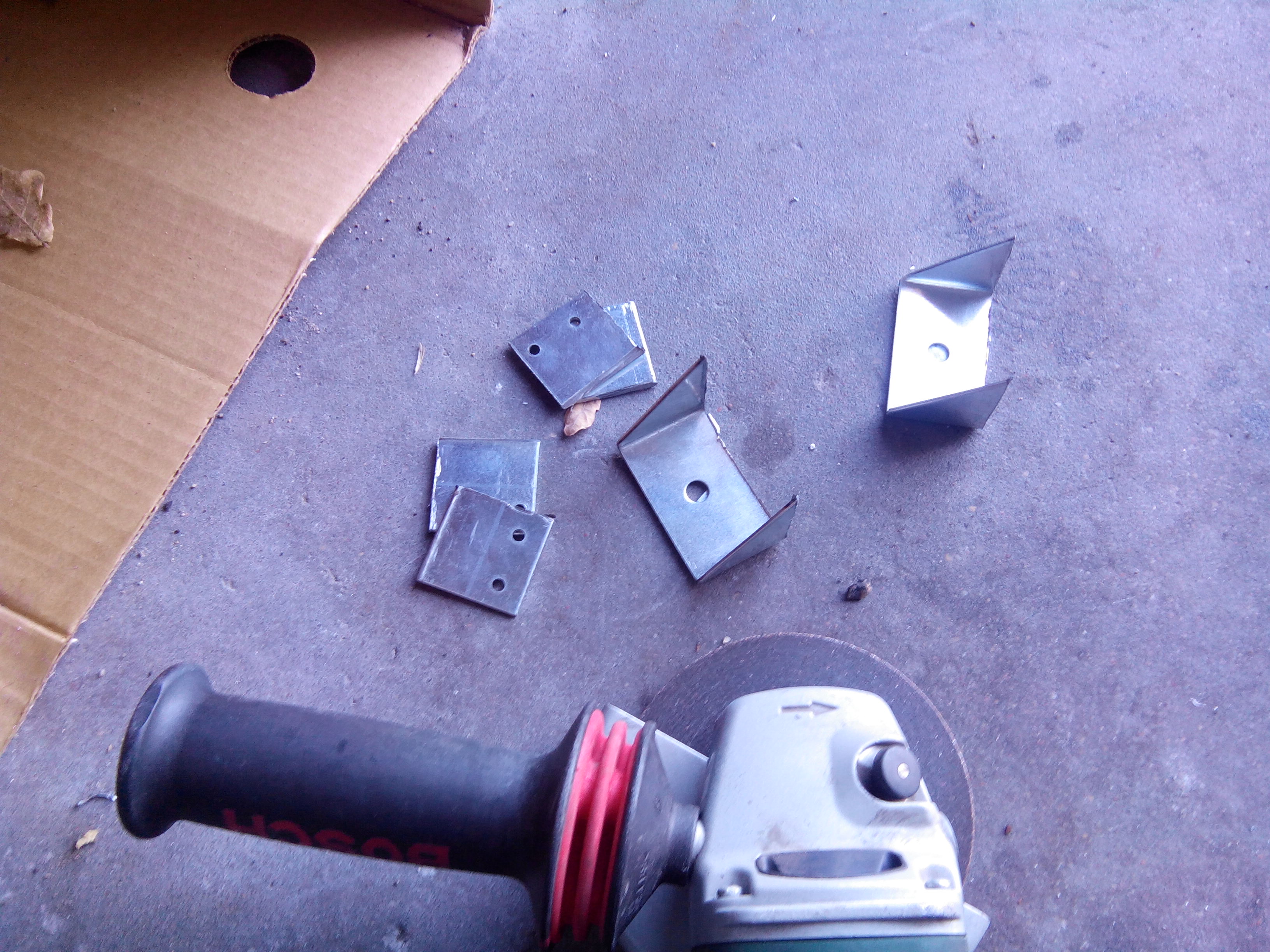

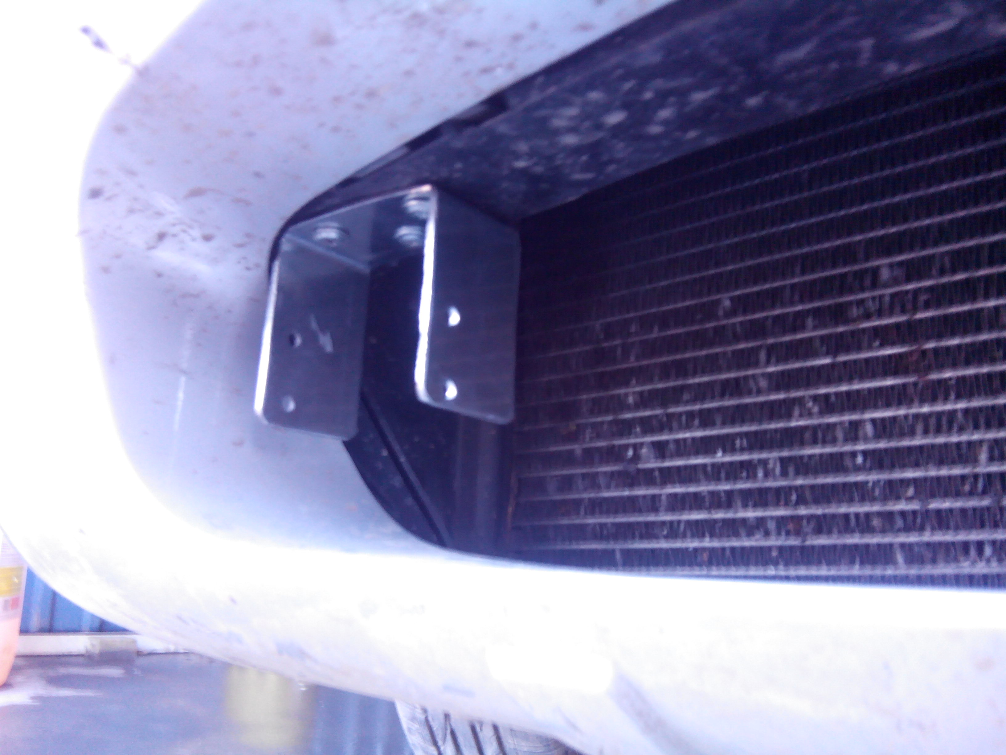

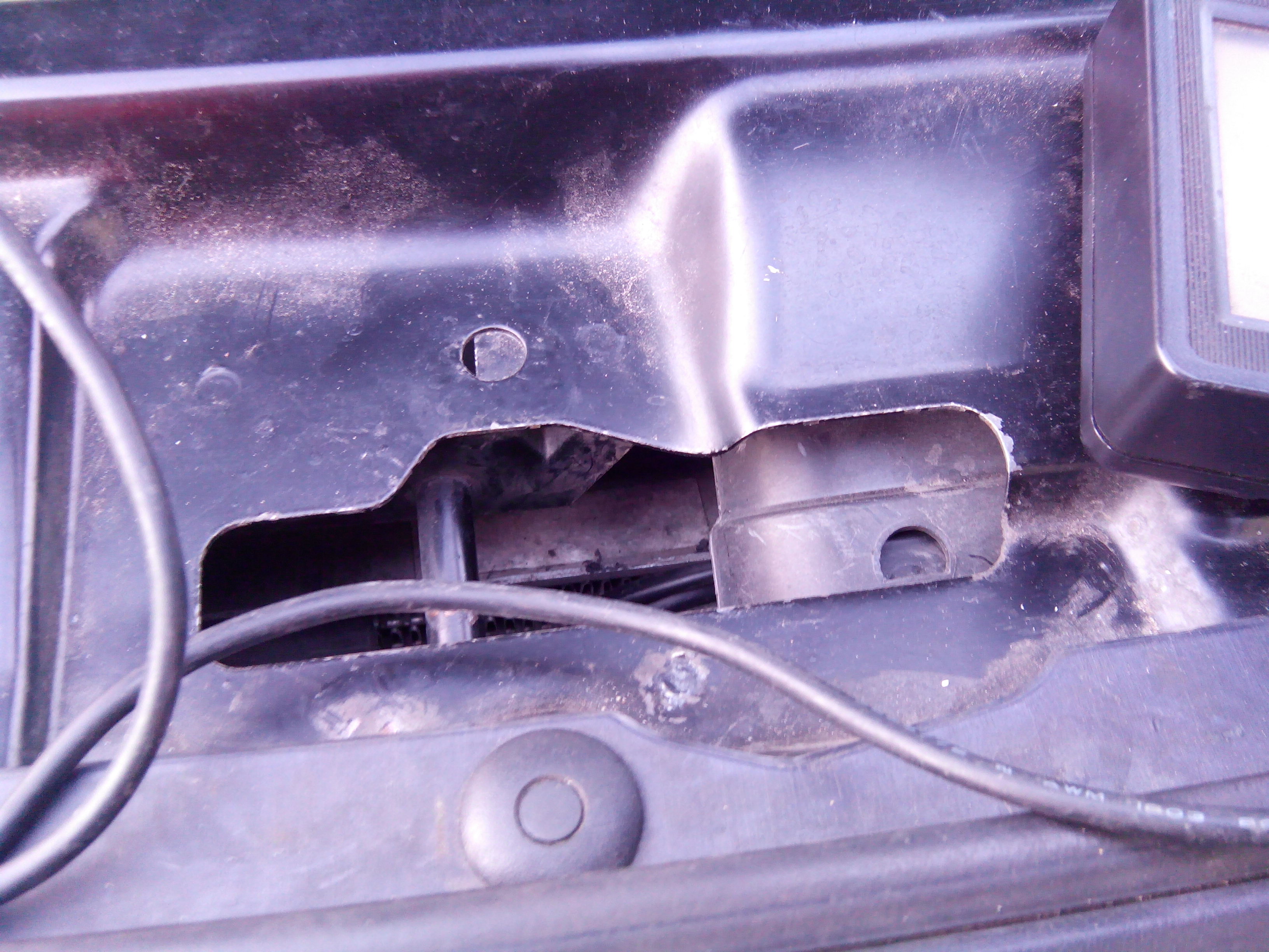

Крепления, которые были в коробке не понравились, поэтому взамен в DEPO подобраны по размеру, куплены и установлены металлические скобы для крепления деревянного бруса. Отверствия для крепления огней рассверлены до 5,5 мм, для родных винтов крепления. Впрочем родные винты были тоже заменены + поставлены гровер-шайбы,для более надёжного крепления.
Это "лишний " металл от скоб. Ампутировано "болгаркой" без сожаления.
Провода с фишками на огни возможно пропустить только тут, другого места не нашлось. Они уже уложены в глубине. (Сверху попал в кадр провод от тестра). Потом их надо сдвинуть влево,за воздухозаборник,что бы крючок на капоте не перетёр их. Минус под капотом соеденён около левого крыла,где есть три крепления "массы".

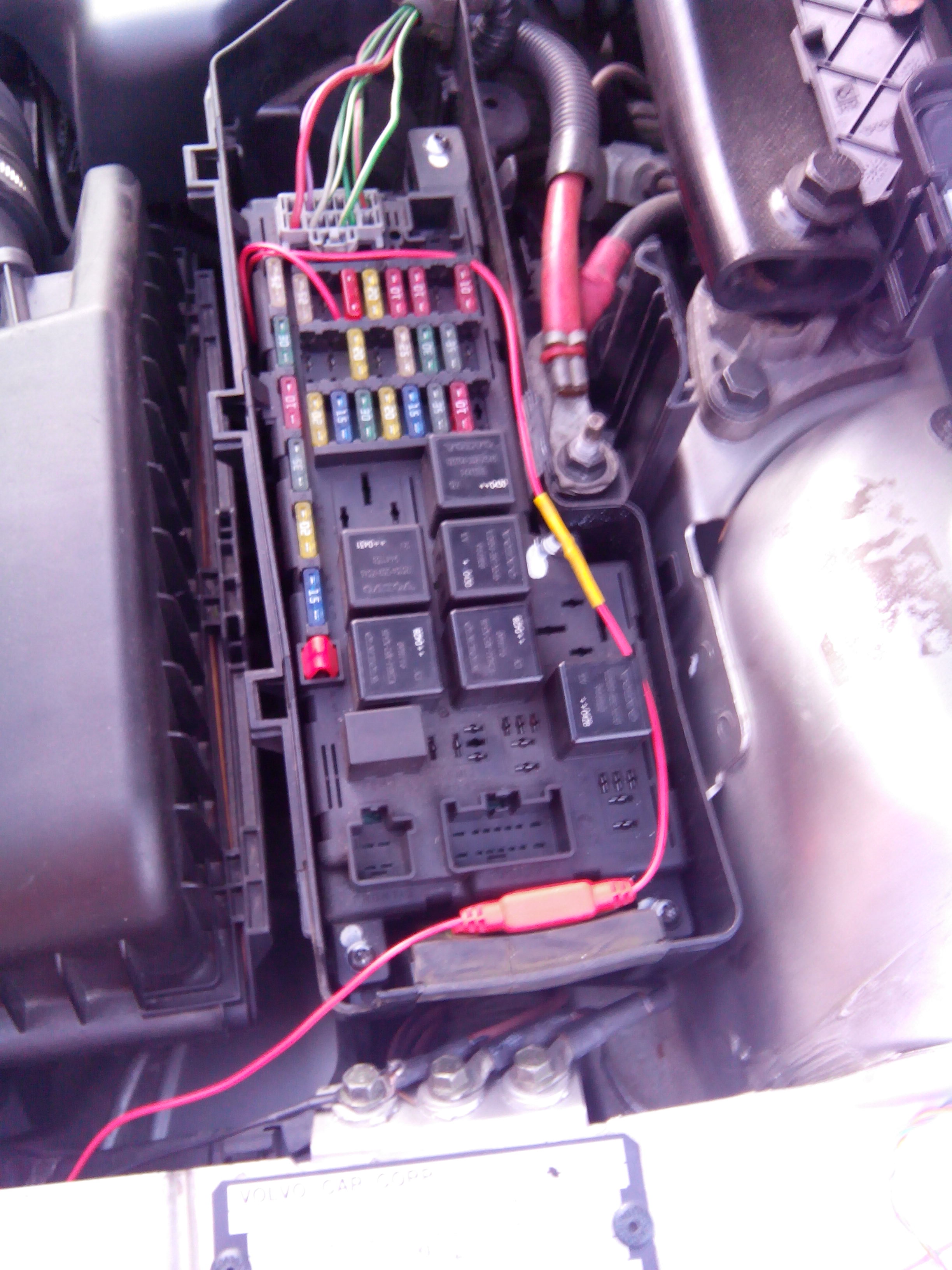

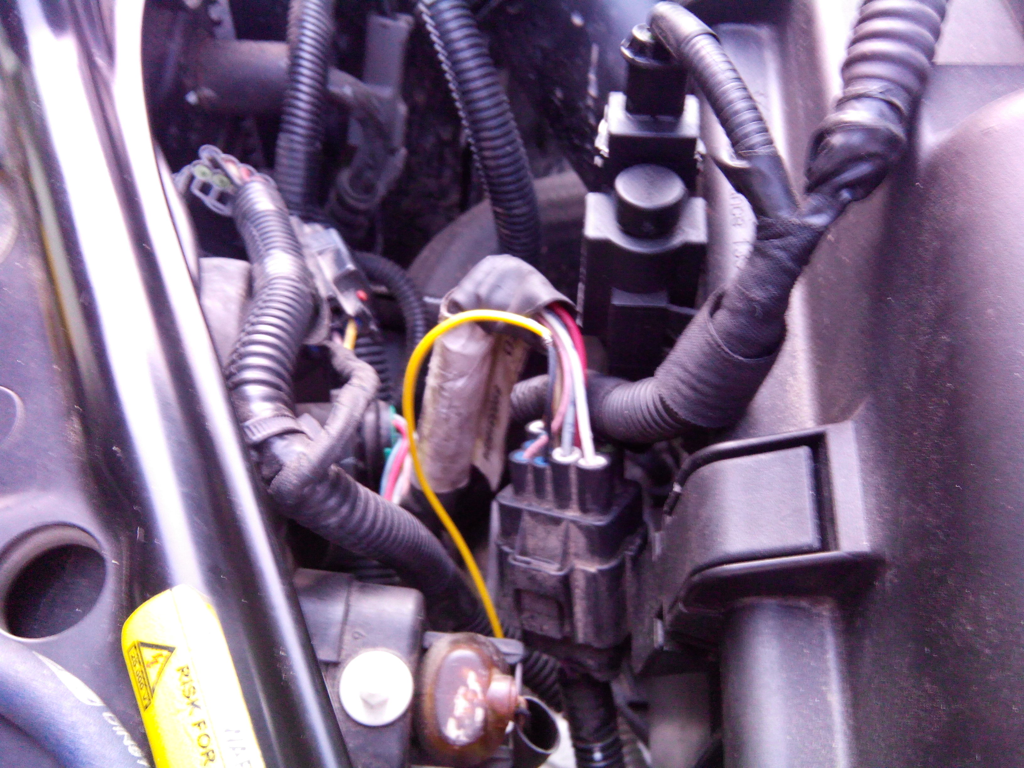

Красный провод в коробке предохранителей поставил на место №3. Оно не задействовано и там обнаружен "плюс" который появляется при включённом зажигании и работающем движке. Провод в гнездо зажат сгоревшим предохранителем. На проводе есть свой предохранитель на 5А. (он виден в небольшом красном корпусе).
Возле левой фары чёрный провод в жгуте. Подсоединяем жёлтый провод к нему. Это "командный провод", при появлении здесь "плюса" огни отключаются, а "плюс" тут появляется когда включаются габаритные огни.

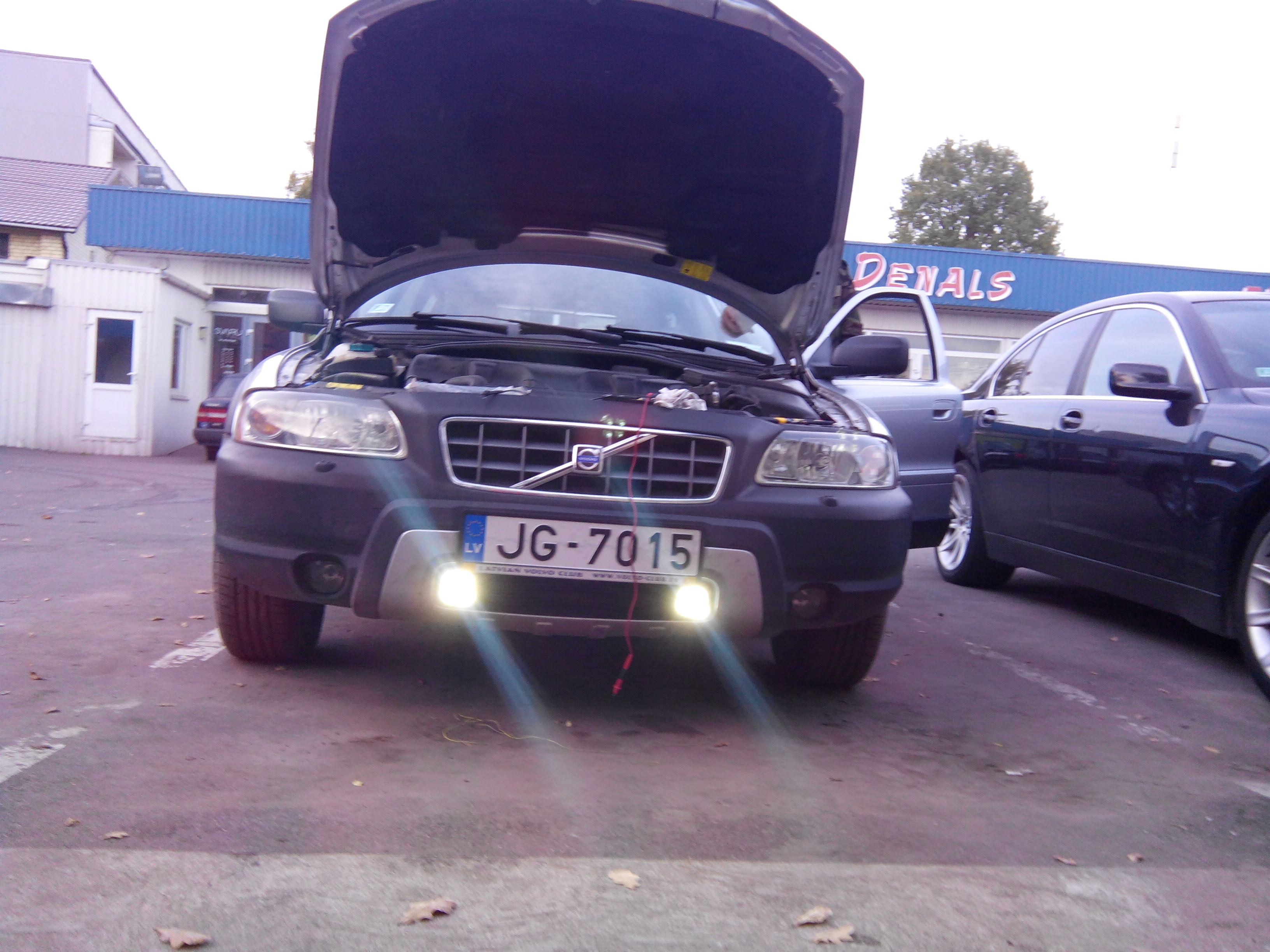

Проверка работы. Ещё всё соеденено на "соплях" и прикидываются места , где лучше закрепить провода.

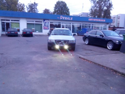

Вот готовый результат.
