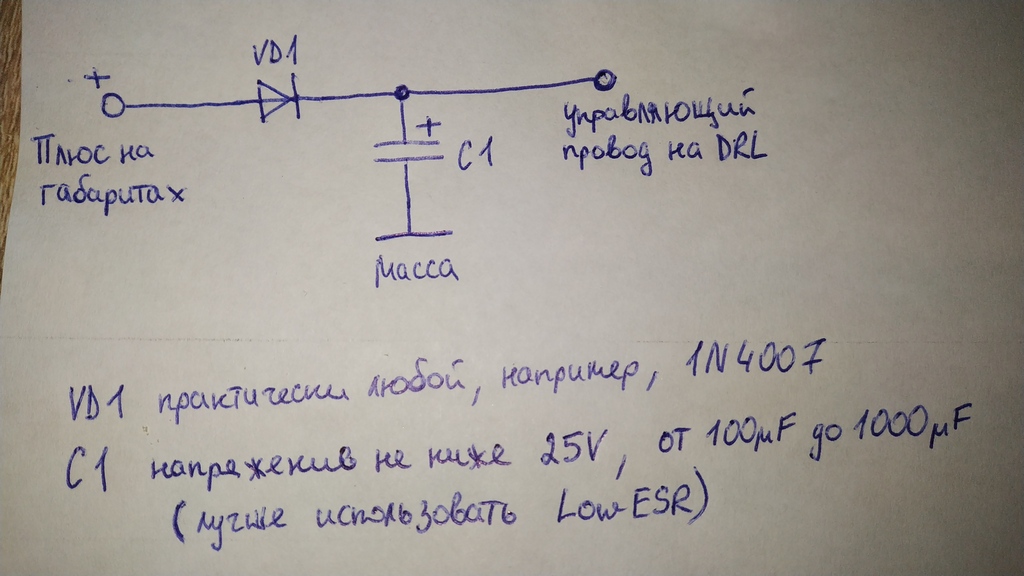

Получается, что на включение габаритов приходит пульсирующее питание. По скольку в блоке DRL для коммутации используется полевой транзистор, то этих пульсаций хватает для его срабатывания. Первое, что я пробовал бы, это добавить в схему подключения диод и конденсатор для фильтрации пульсаций.
Или подключить через дополнительное реле.
И всё же, считаю, что это недоработка производителя, который сьэкономил на фильтрации пульсаций.

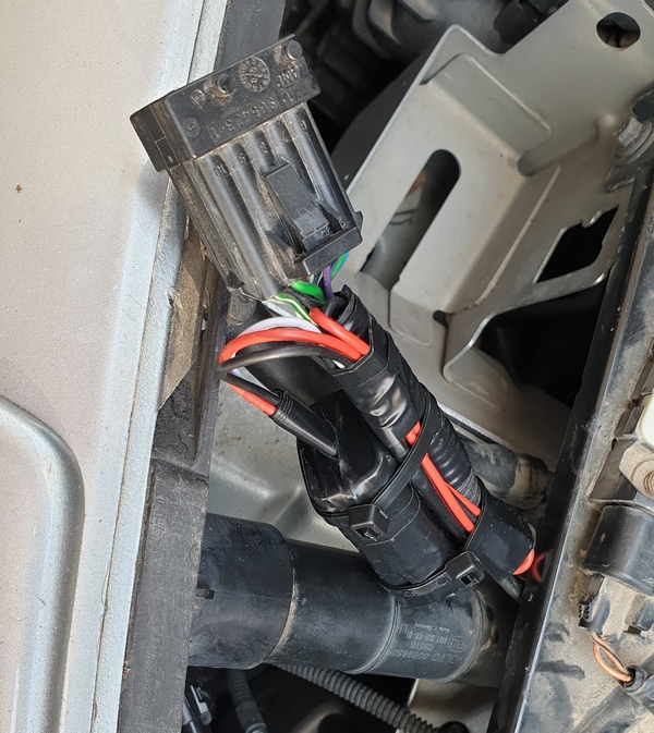

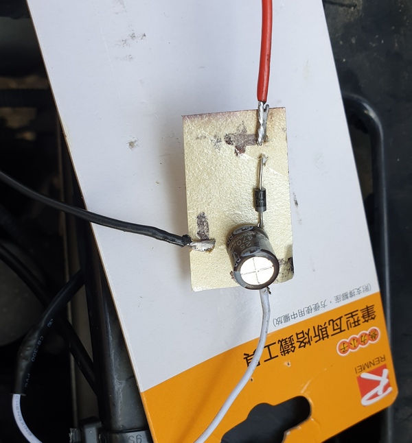

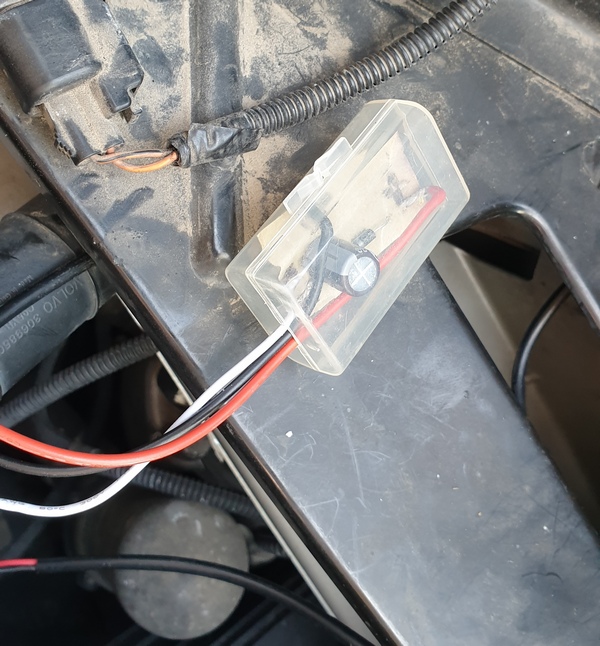

Использовал для решения недоработки своего блока ваш совет, а именно эту схему
Всё заработало, мерцание исчезло. Лайк Спаситель!
Но - Появилось Небольшое негативное последствие, но не критичное совсем.
Я использовал конденсатор в 470mF, возможно в этом дело.
Включаешь зажигание - ДХО светят - включаются мгновенно!.
Выключаешь габариты - ДХО тухнут - габариты светят.
Выключаешь всё, габариты или ближний свет, ДХО не горят!!! Сперва у меня Ёкнуло что-то внутри! :shock:
Но Проходит 10-15 секунд и ДХО слегка моргнув начинают светить как надо.
Теперь работает вот так как я описал и это меня уже устраивает.
Фотки что я делал. Думаю что возможно уменьшить время ожидания для включения ДХО уменьшив ёмкость конденсатора, или я ошибаюсь?
Но пока снова разрывать всё - устал я туда лазить :preved:
да, верно. Если с 470uF уже такая большая задержка, то можно пробовать 22uF или 47uF. Паралельно электролитическому конденсатору можно ещё добавить керамический на 0,1uF (маркировка 104). Тут или опытным путём найти золотую серидину или нужны точные замеры и расчёт.
