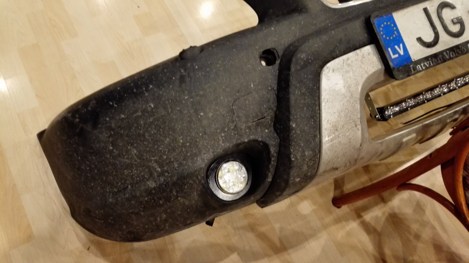

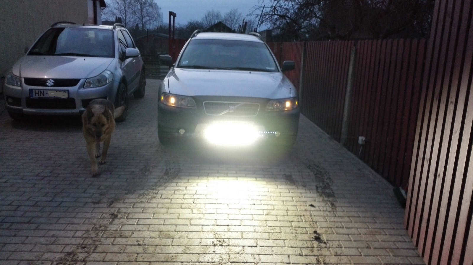

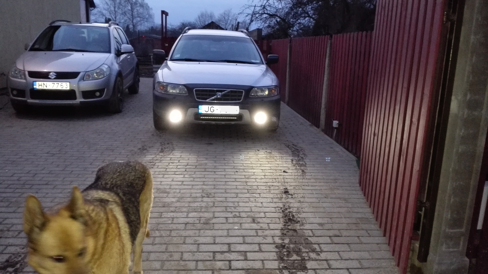

Переделал не так давно предыдущий проект, который выкладывал выше в этой теме. Причины простые, очень часто добрые люди моргают аварийками, что бы я включил свет, потому как DRL установлены близко друг к другу и в зеркала им не видны. Да и каждый раз перед ТО нужно снимать-ставить по этой же причине, а систему быстрого съёма для этого я продумал криво, поэтому снять получалось вроде быстро, а поставить обратно только с матюками.
DRL были использовал свои же, так как они сертифицированы для Европы. Об этом я писал выше. Система через блок включения оставлена та же, без переделок. Были только немного удлинены провода с фишками.
На форуме уже пробегал случай, что машину с такими же DRL, но установленные под стёкла ПФ завернули с ТО по причине, что инспектору через стекло не видна маркировка. Да и не пользуюсь я ПФ, потому как ксенона за глаза хватает.
Вот кратенький фотоотчёт. Всё выкладывать не буду, так как левая и правая зеркально одинаковые и нет смысла дважды фоткать обе стороны.
В отчёт не попала картонная заготовка, по которой вырезалась заготовка из пластмассы. Не попали на фото так же инструменты и расходники - клей-герметик для вклейки стёкол, электро-лобзик, дремель, тиски, ацетон, ножницы, тряпочка и фломастер. А так же кусок пластика, который был успешно вырезан из багажника S60 :) и покрашен снаружи в чёрный цвет. Не попала на фото попутная установка прожектора (пустующю кнопку включения ПФ тоже захотелось использовать), которая вообщем то проста и на снятом бампере не вызывает вопросов. Так же продумал систему быстрого съёма прожектора перед ТО, что бы не было там вопросов. Питание для него взял через фишку левой ПТ. Так было удобней по месту.
П.С. Извиняюсь за грязный бампер, так как делал в то время, когда мыть машину бесполезно. :D

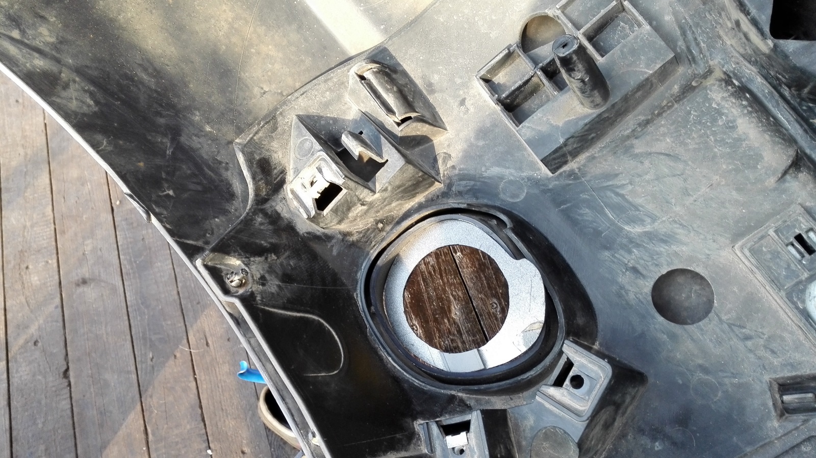

Выставление матрицы, подгонка дремелем, что бы сидела плотно и по уровню. Мелкие щели не парят. Они успешно впоследствии закроются клеем.Сидят ровно и почти вертикально. Конструкция места под ПФ не позволяет выставить совсем точно по вертикали. Ничего страшного, в последствии компенсируем выставлением DRL.

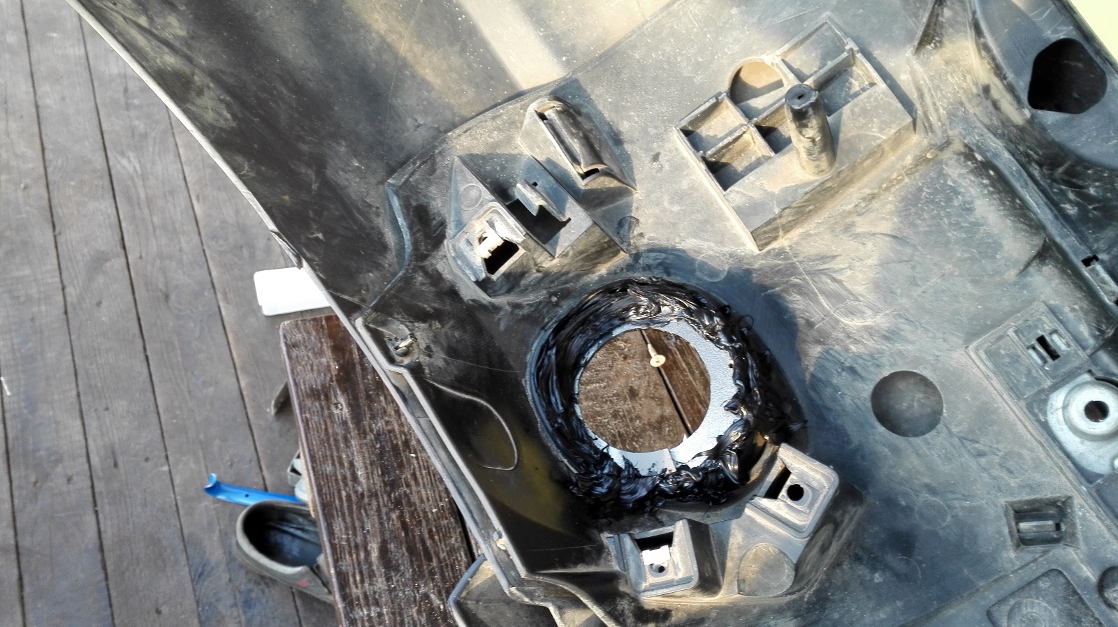

Всё. Слой клея подсох (через 1,5 часа), добавил ещё немного для "крепкости" и можно выставлять ровно DRL.
Выставил DRL - самое кропотливое дело, ведь надо поставить ровно. Делал для себя любимого. Подгонял дремелем. Заклеил. Сохнут.

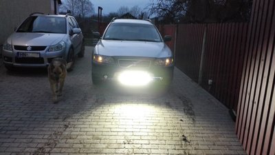

Готовый результат. Прожектору полный зачёт. Включается кнопкой ПФ. Понятно, что в городе я его использовать не буду, так как поймать "зайчика" в глаза можно на раз-два-три. Не для города он. Зато на природе - сам балдею. Впереди всё как "днём".
Ну вот так теперь светят ходовые огни. Мне нравится. ТО точно пройду. Смотрятся гламурно, по заводскому. Да и феншую.
