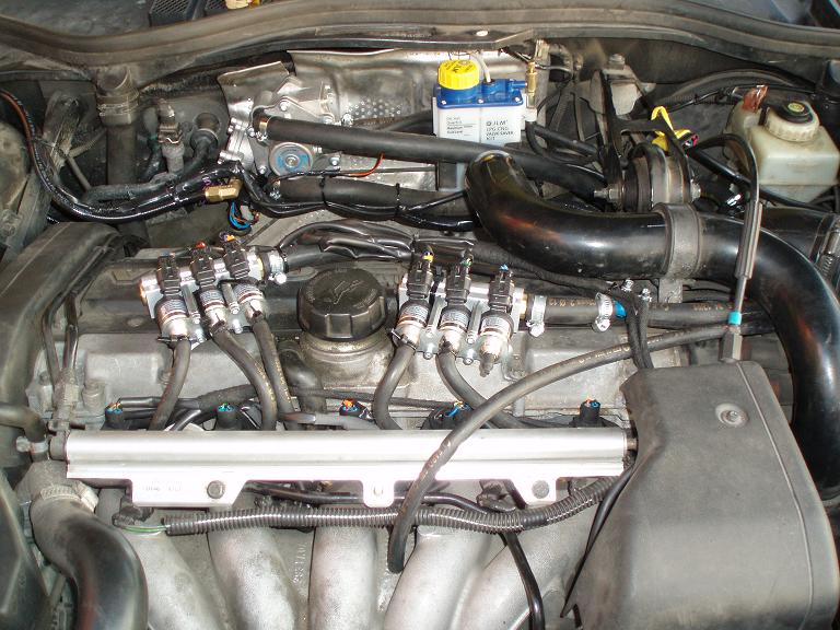

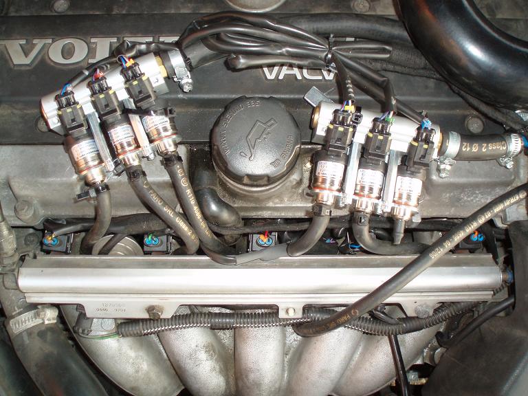

Если Хановские форсунки лежат лежа в 90 градусов, это плохо или для этих форсунок это не так трагично?
Re: Установка ГБО
Сообщение Soldier » 28.09.2012, 23:36
Хану можно ложить как угодно.
про смазку тоже мог спросить но видимо гордость не позволила.
Хотя иногда говорят что не нужно переворачивать вверх ногами.

Не понял на счет гордости и смазки? Смазку я себе поставил для успокоения души :) для такого движка, как у меня по рекомендации только после 2000 года. Но я решил все же и себе уже поставить. Про форсы тоже ясно, спасибо. Установщики тоже сказали, что в 90 градусов можно, главное, чтобы вверх ногами даже чуть-чуть не вставали. Решил перепроверить просто. После прошлой кривой установки веры у меня мало нашим мастерам. :D
Завтра зафоткаю, выложу фотки. Еще вопрос по Ханам, слышал вроде тихими должны быть, а мои как трактор тарахтят. Или это норма для любых газовых форсунок?

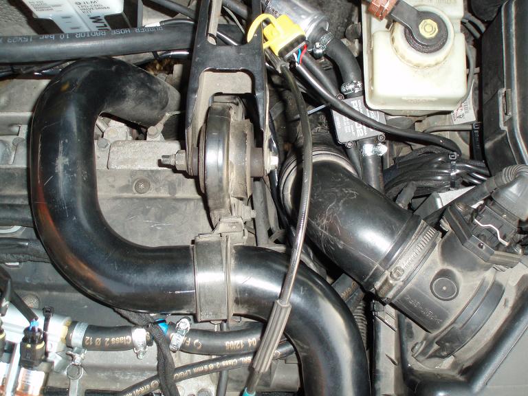

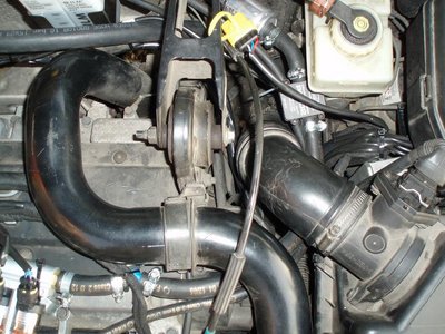

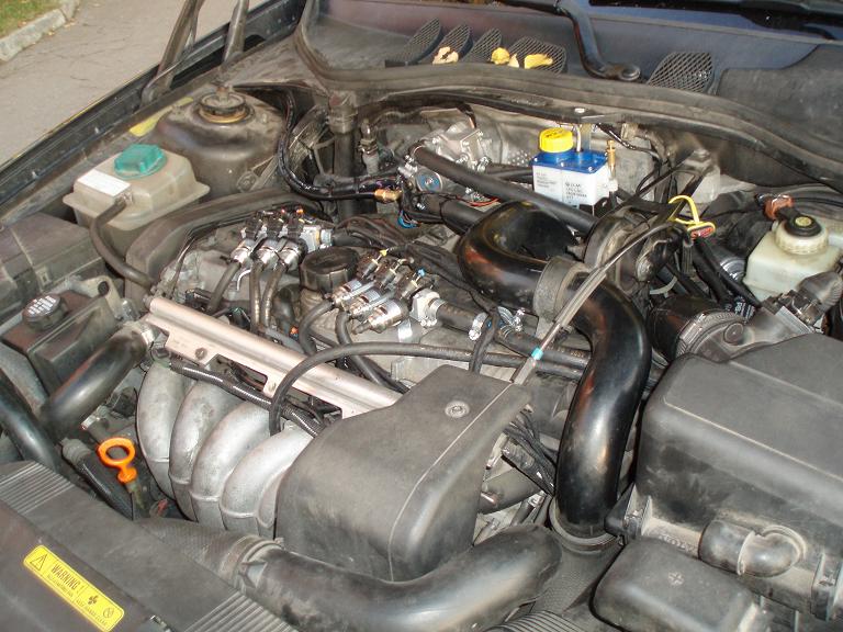

Сообщение northeast » 29.09.2012, 21:09
выглядет все так.

---А вот в итальянском мануале по установке ГБО сказано, что пофиг на то, в каком положении стоит рампа с форсами этого типа. http://www.scribd.com/doc/65941723/Manu ... tal-1-3-En
"5.7.4 I
NJECTORS
RAIL
INSTALLATIONINTHEVEHICLE
The rail with the injectors can be
fixed both to the vehicle and to the
engine;the orientation is not impor-
tant (picture 14 and picture 15 page
32).
The fixing must be stable;it is
necessary to place the injectors as
close as possible to the engine
head so that the air-intake manifold
connecting pipes are as short as
possible.They should not be longer
than 150 mm." ...
