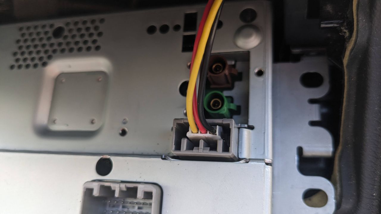

Добрый день!
А вы не подскажете, на XC70 III (2008) тоже монитор имеет композитный видео(PAL/NTSC) и RGB входы или там уже через MOST всё идет и также сигнал не послать уже?

Сообщение mitja » 03.07.2025, 20:23
Tretiy писал(а):Добрый день!
Привет, на экране р3 платформы есть видео вход ,но для этого должна быть активирована функция передней камеры в режиме police (что бы видеосигнал не обрывался через 20 секунд )

Re: Делаем ненужный монитор навигации полезным.
Сообщение Tretiy » 06.07.2025, 00:31
https://www.drive2.ru/l/554056279815882658/
Так у меня дорест, 2008 год, экран выезжает из панели
