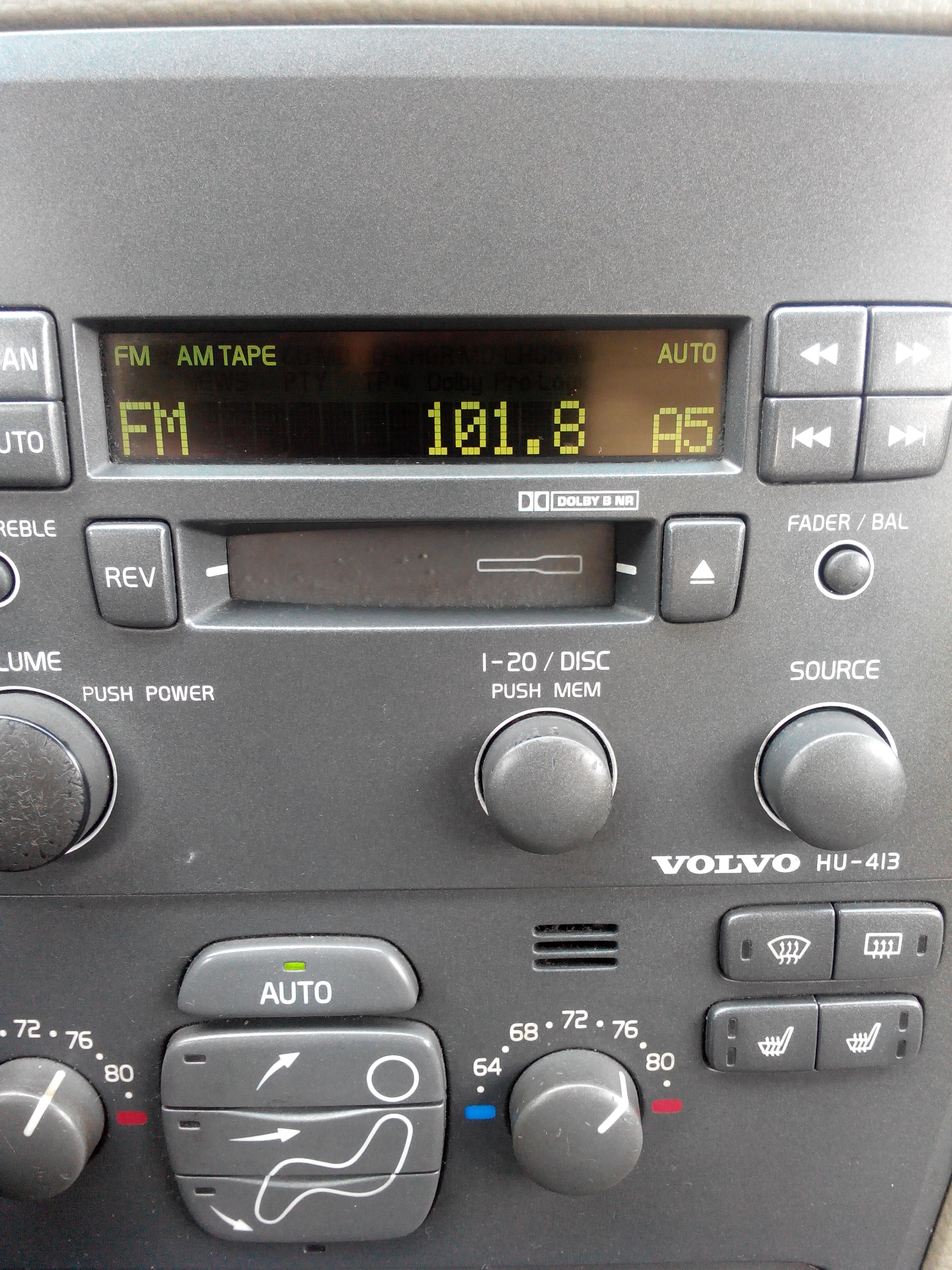

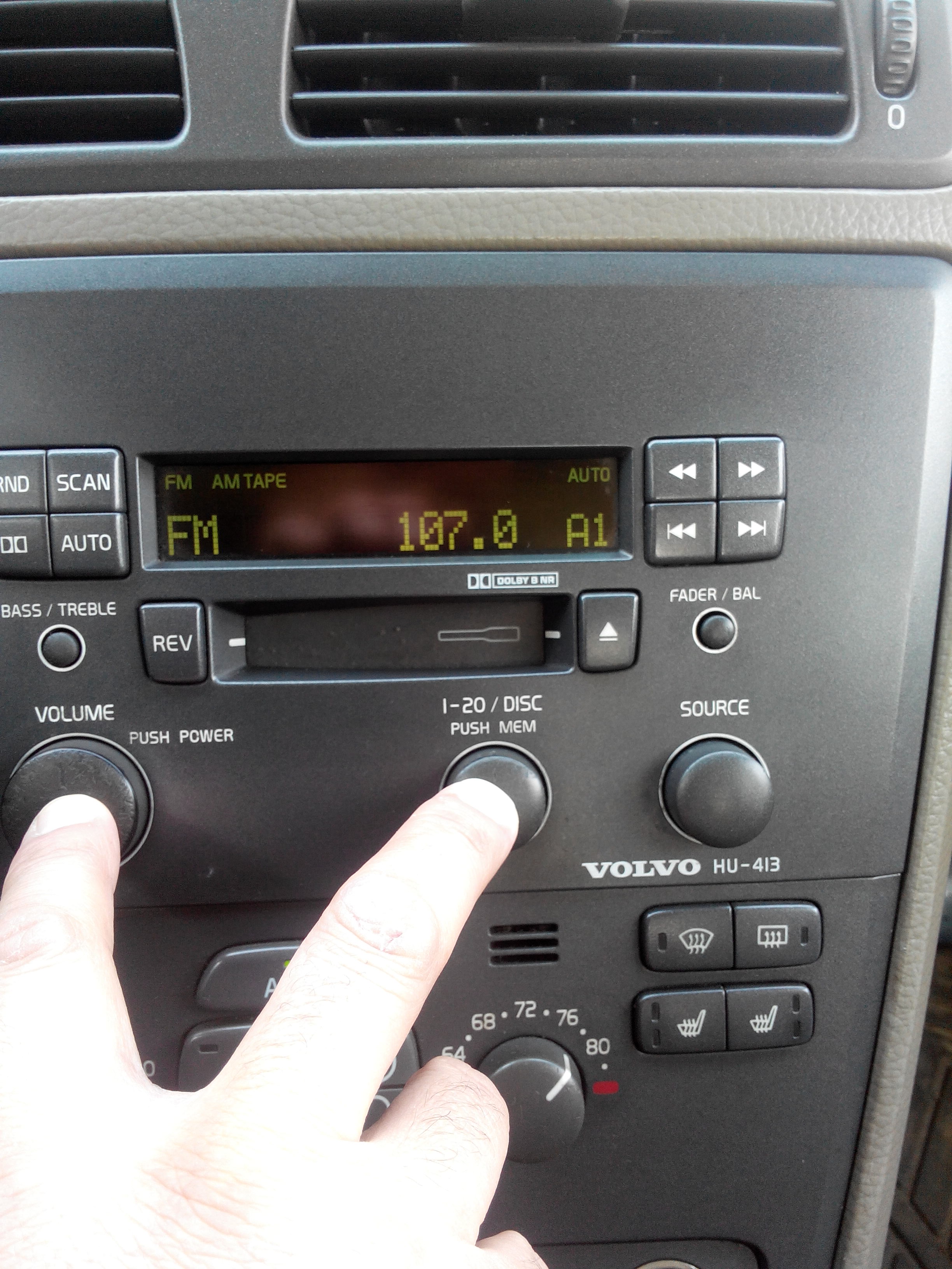

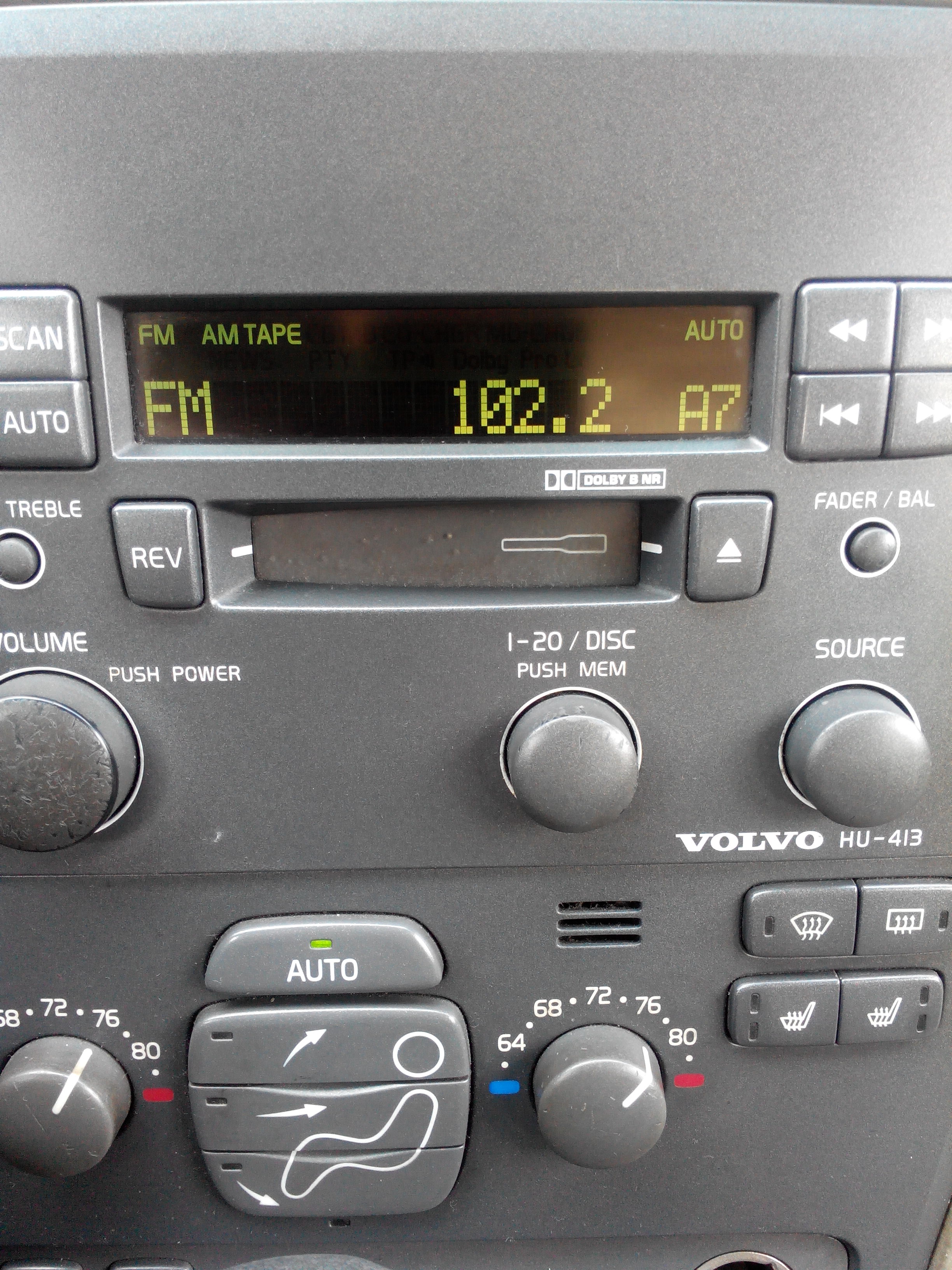

Доброго дня всем! Продолжаю тему Радио приемника. Вчера попытался сменить волну US ан AU (Europy). Итак что же получился установил :Yahoo!: КЛАСС!!! Но.... после выключения и включения ключа зажигания Радио автоматом переходит опять на US . пытался методом тыканья нихрена не получается. кто что скажет или подскажет?
1. ВЫКЛ. РАДИО, УДЕРЖИВАЕМ КНОПКУ BUSH MEM
2. ВКЛ. РАДИО, ПРИ ЭТОМ НЕ ОТПУСКАЕМ КНОПКУ BUSH MEM

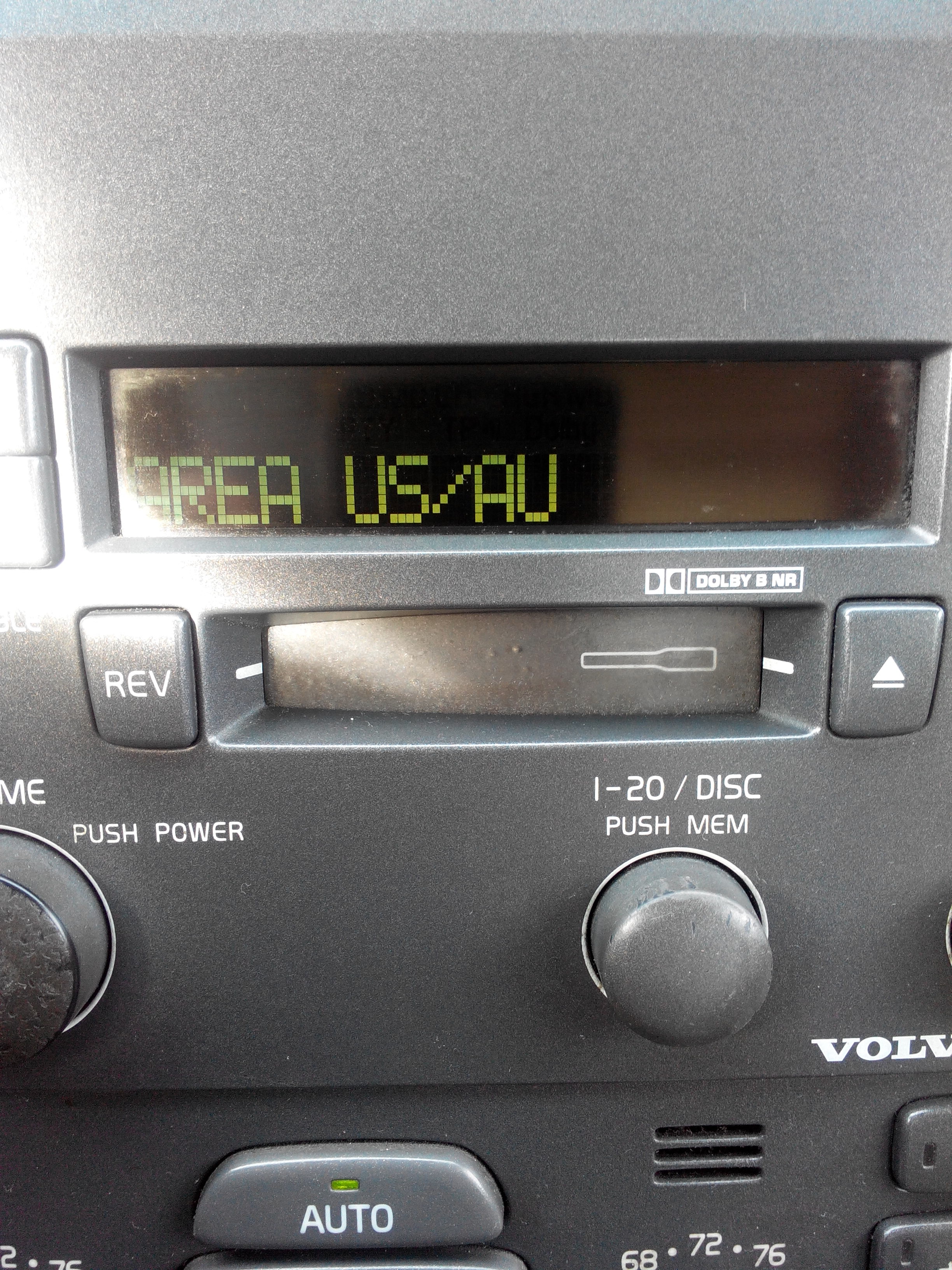

3. НА ЭКРАНЕ ПОЯВЛЯЕТСЯ ТО ЧТО Я ТАК ЖДАЛ. СМЕНА US НА AU ПРОИЗВОДИМ ЛЕГКИМ НАЖАТИЕМ НА КНОПКУ BUSH MEM.

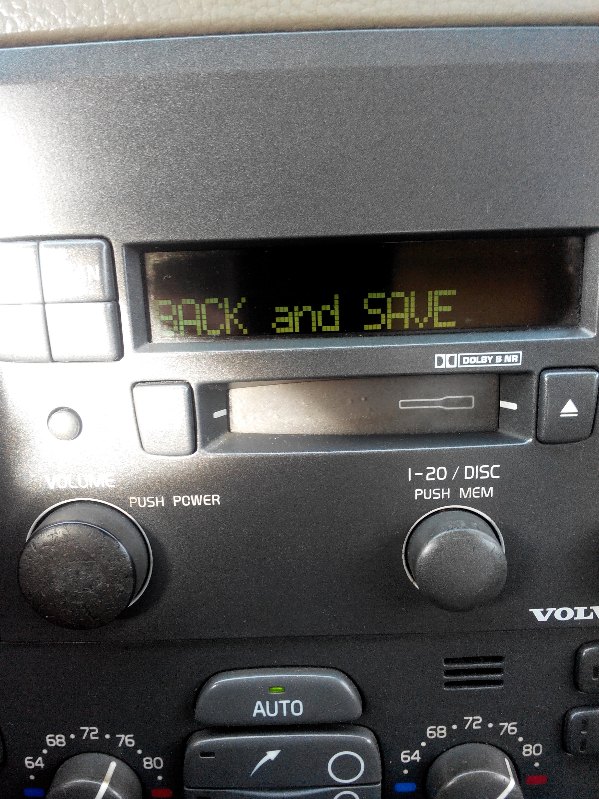

4. СЛЕДУЮЩИЙ ЭТАП КРУТИМ КНОПКУ BUSH MEM НАПРАВО ИЛИ НАЛЕВО (КАК ВАМ УДОБНО) И НА ЭКРАНЕ ВОТ ЭТО ХРЕН.

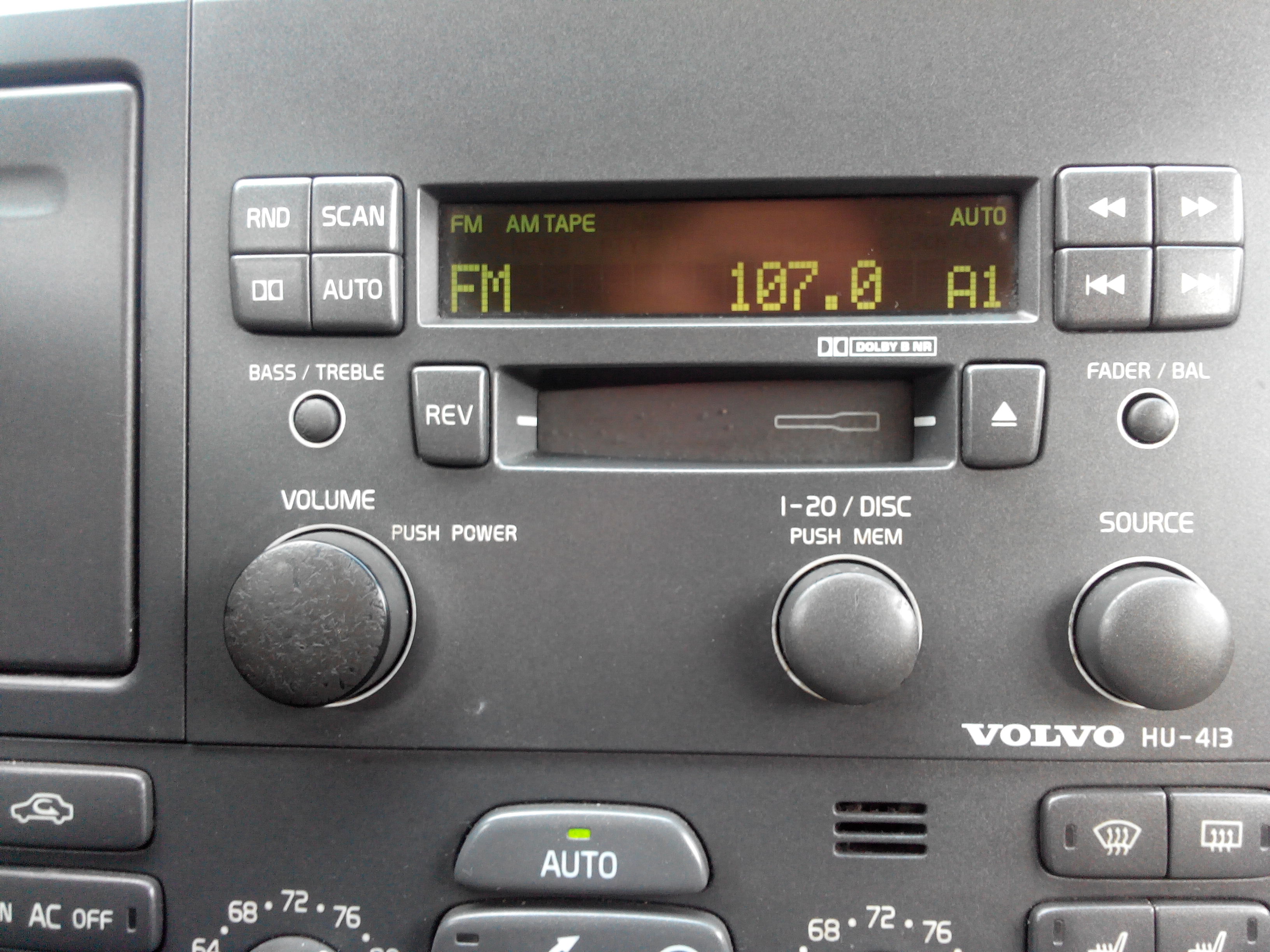

5. ВСЕ НАЖИМАЕМ НА КНОПКУ AUTO И ЖДЕМ РАДОСТНО :smile1: AU (EUROPУ)
Но.... после выключения и включения ключа зажигания Радио автоматом переходит опять на US :scare: :dindon: Помогите!!!
