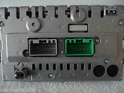

Вид сзади

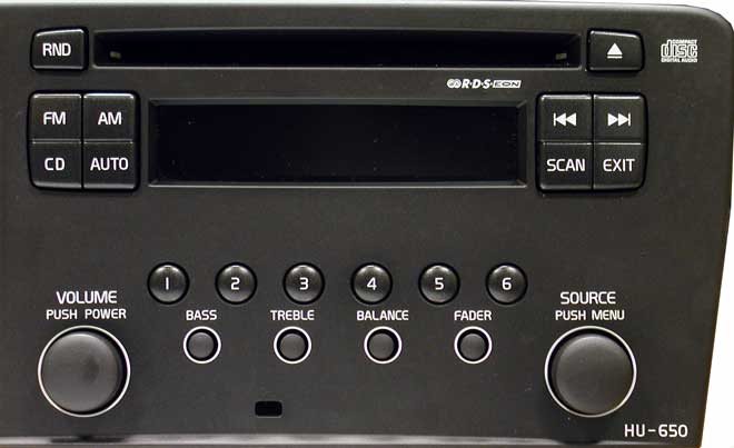

Вид спереди
В какой штекер и по какой раскладке мне можно подключить. Интересует Audio Line Out.

Я думаю нечего не возможного нету. Всё что я нашёл это то что надо впаивать линейники в мафоне внутри.
Но мне один человек сказал, что у него был буфер оригинальный от Volvo и у него линейники били в круглом штекере, но это было давно и он может ошибаться.
