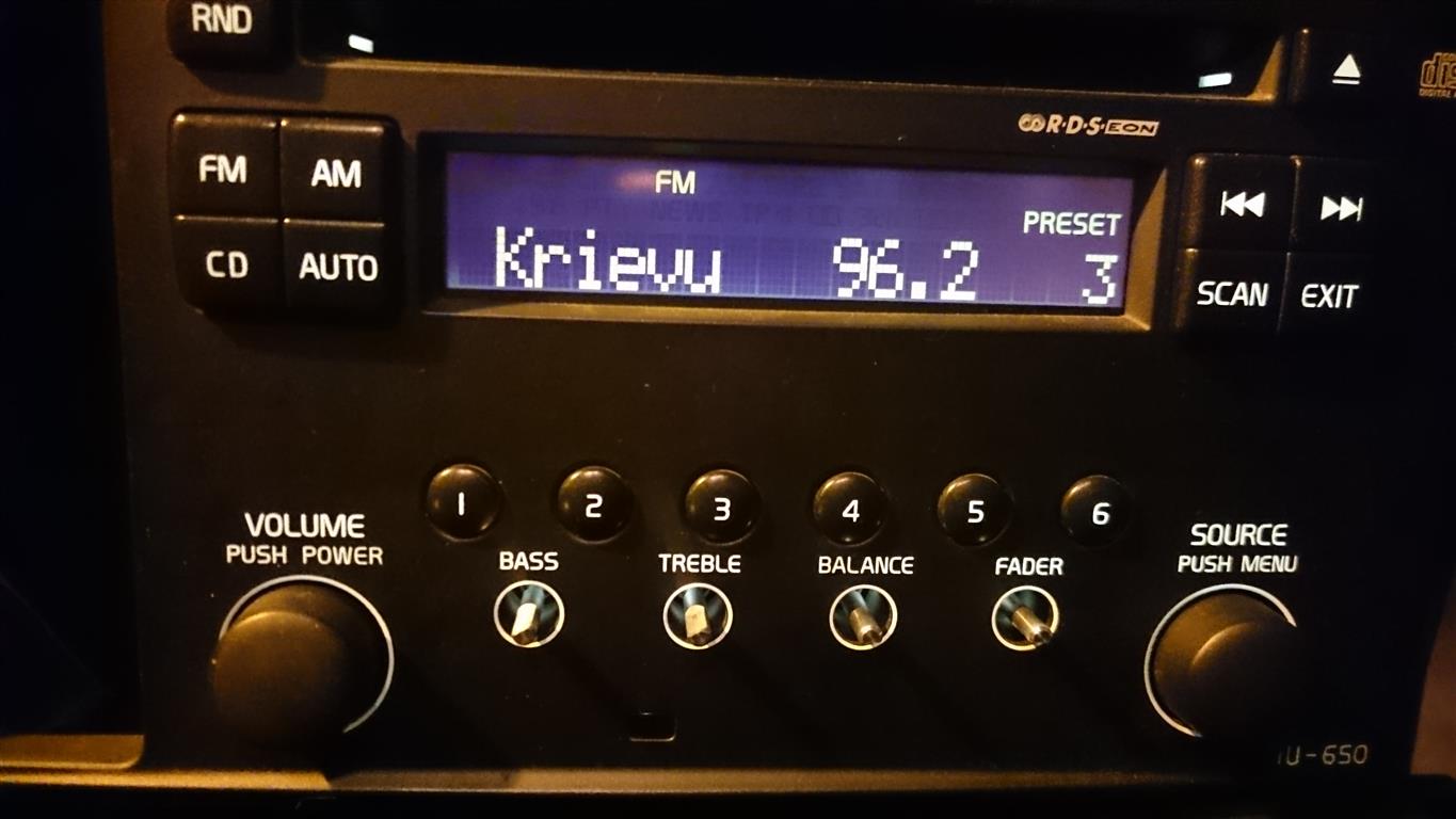

Пропала подсветка кнопок магнитолы HU-серии

Вообщем, лампочки не менял и не разберал мафон. На выходных поставил оригинальный усилитель (OEM: 8673135) под седенье и чудесным образом вся подсвета вернулась.

Радость моя была не долгой после 2х дней работы подсветки магнитофона пропала. Следовательно неисправность внутри. Нашел интересную информацию тут . Выкладываю PDF.

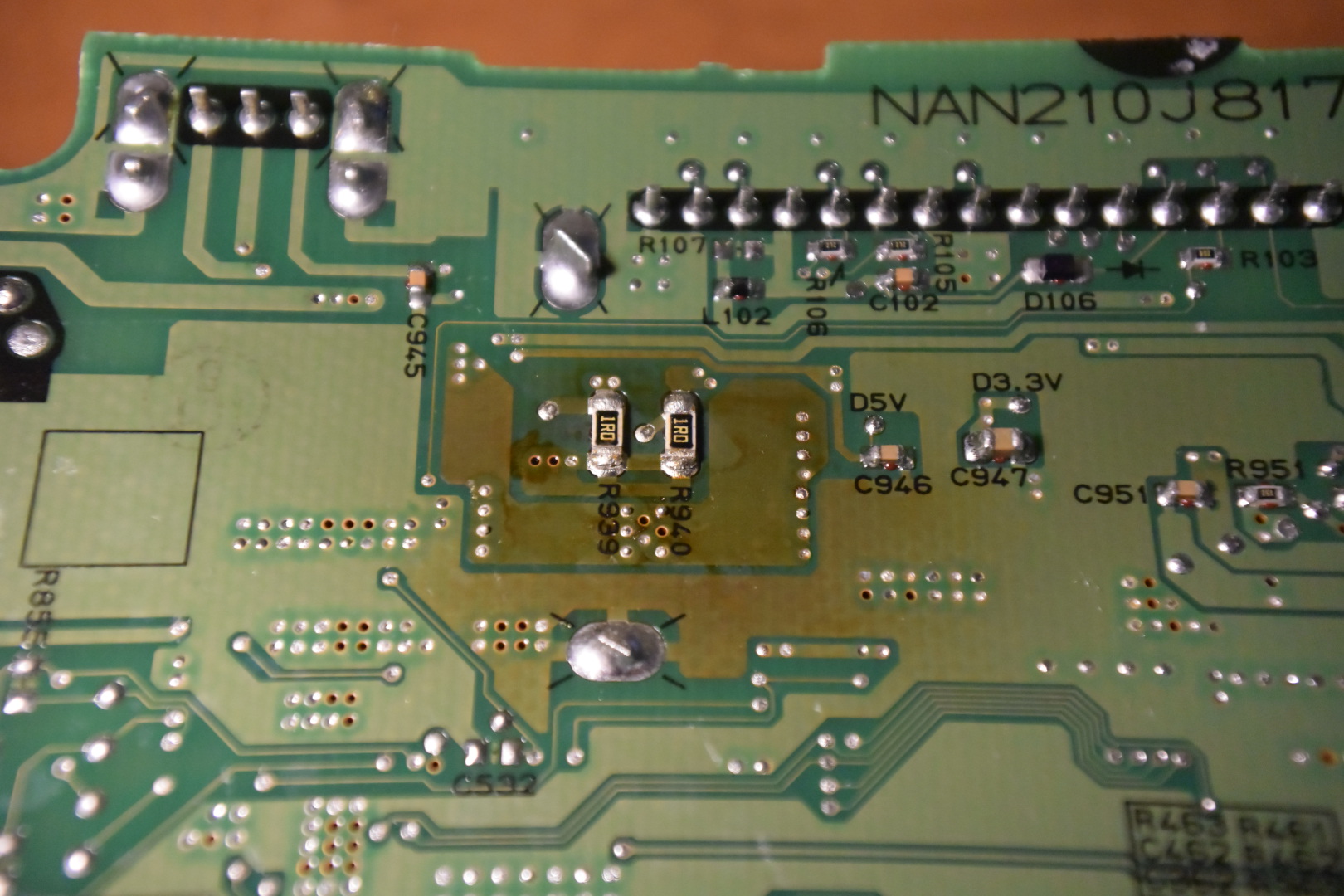

В моем случаи, странно вел себя 2SA1576A. 2хD1760Q были впорядке. Перепоял 2х D1760Q и 2SA1576A. Подсвета не заработала. :sad: Думаю еще раз перепоят может не качественно сделал.
Кто у нас в клубе занимается ремонтом электроники? Может смог глянит мафон? Надо ведь раскрыть секрет.

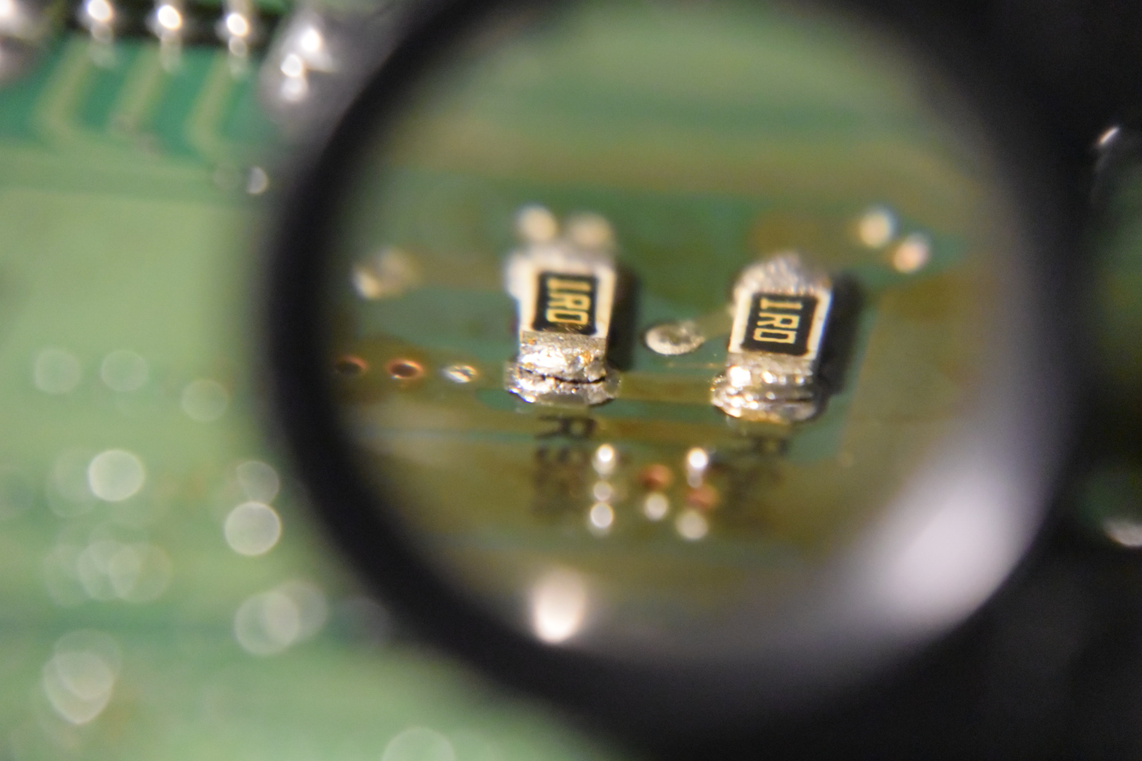

Проблема оказалась в пайке двух резисторов со второй стороны платы.

Мафон теперь светится так, что радует глаза. :wink:
Толик, Спасибо за ремонт.
