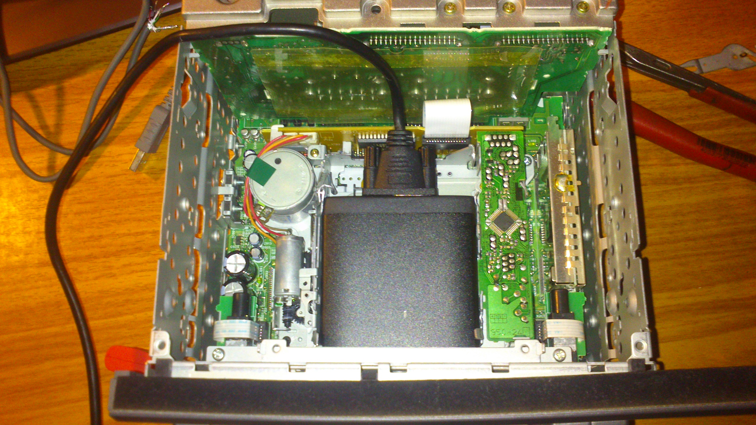

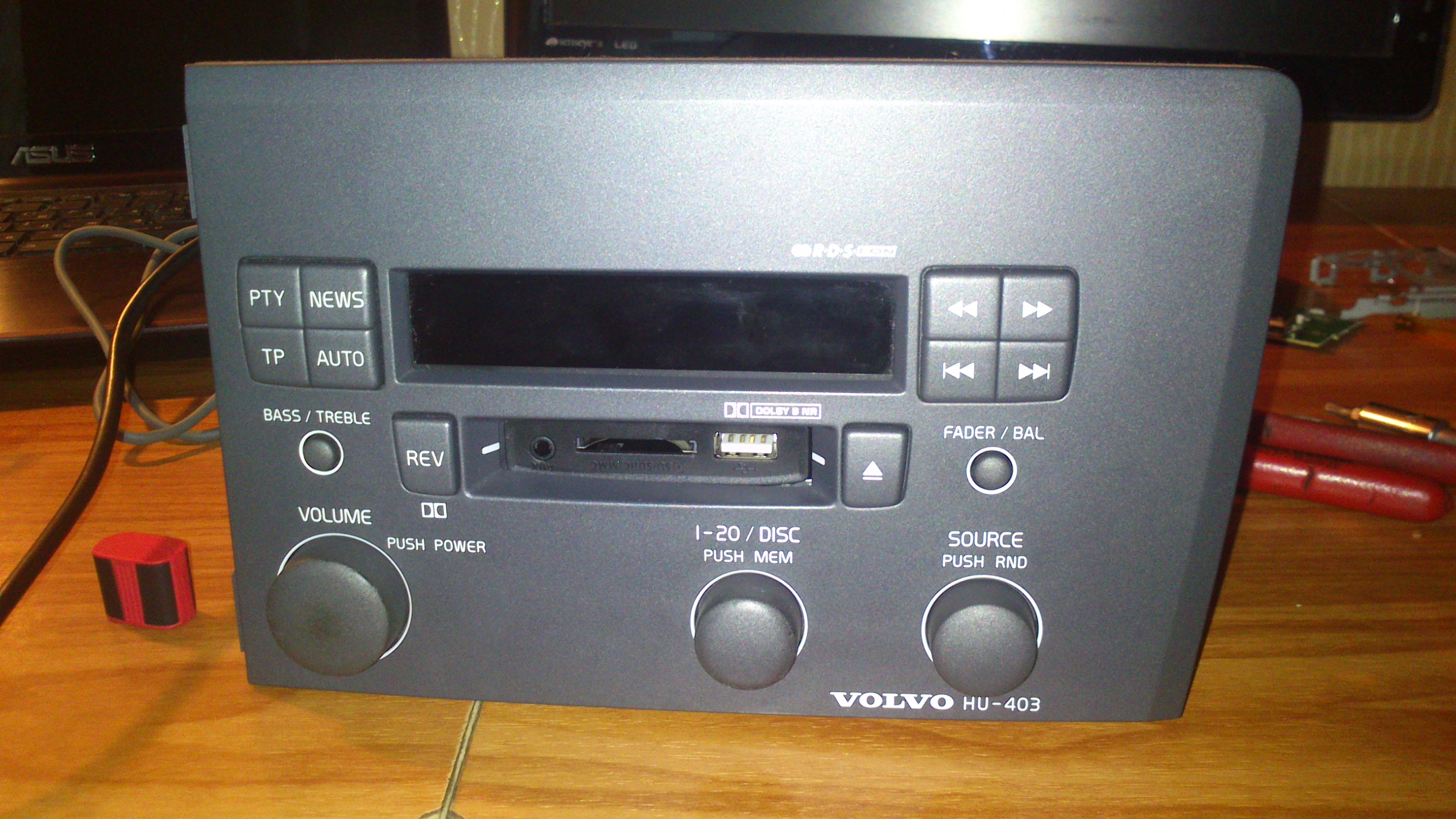

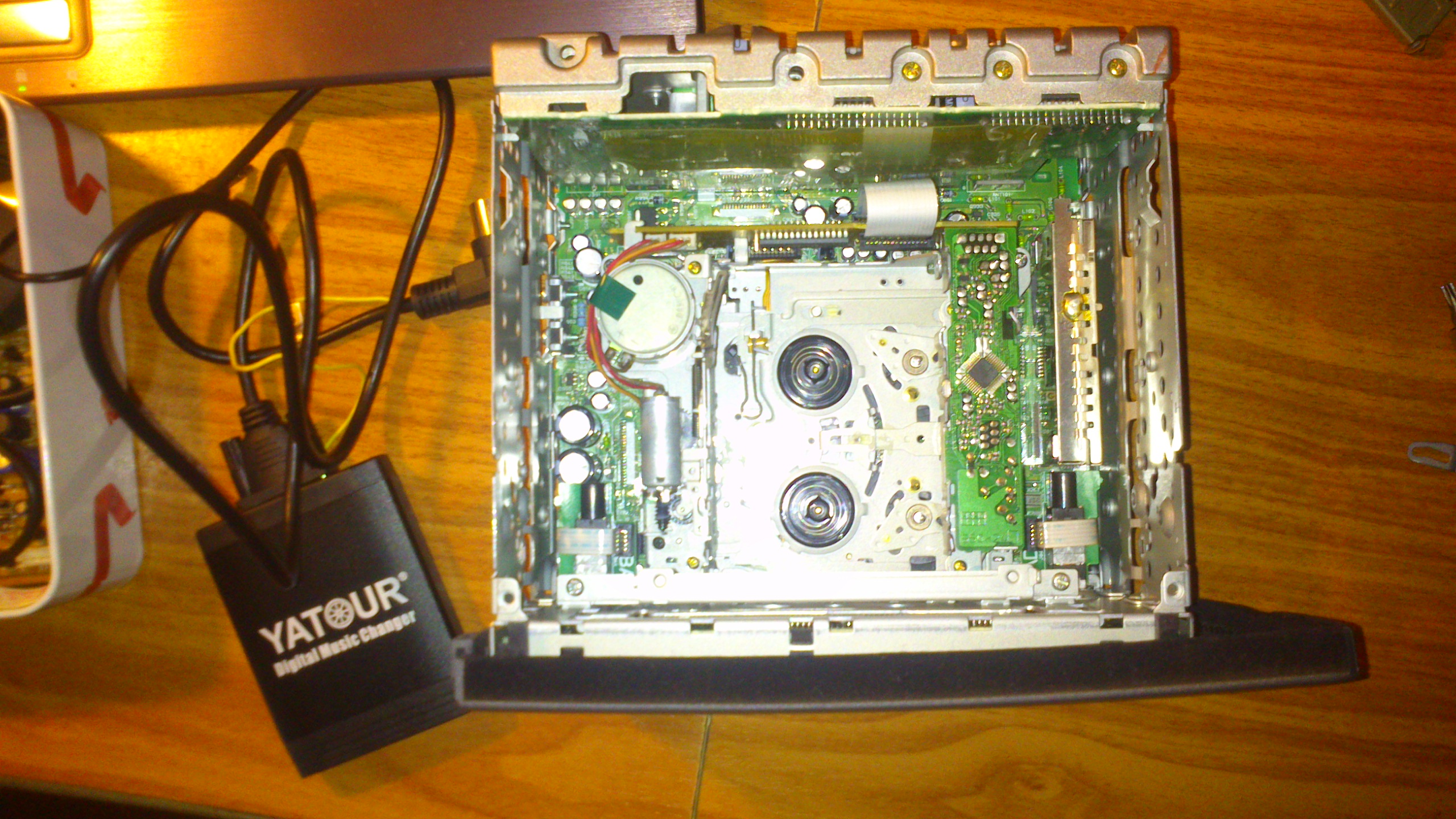

Привет ! Вот делюсь опытом инсталяции YATOUR (http://www.aliexpress.com/item/YATOUR-D ... 20430.html) в штатную магнитолу HU-403. Преимущества 403 перед более крутыми собратьями заключается в более большем поле для творчества. В моём случае, я решил не подключать адаптер стандартно, типа коробочка в бардачке или в подлокотнике. Решил его вставить вместо кассетного блока 403 это провернуть позволяет. Работы примерно на 1,5 часа.
Вскрытая 403

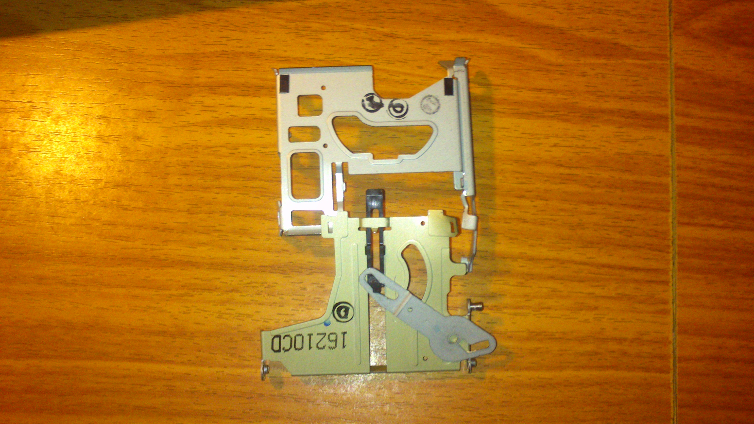

удалил с кассетника пару лишних деталей (физически)
лишние детальки.
В освободившуюся нишу внедрил сам адаптер (надписью вниз) т.к. разъёмы при таком расположении смотрятся более эстетично. Шторку кассетника естественно я оставил, вдруг что....
адаптер в нише
адаптер вместо касеты

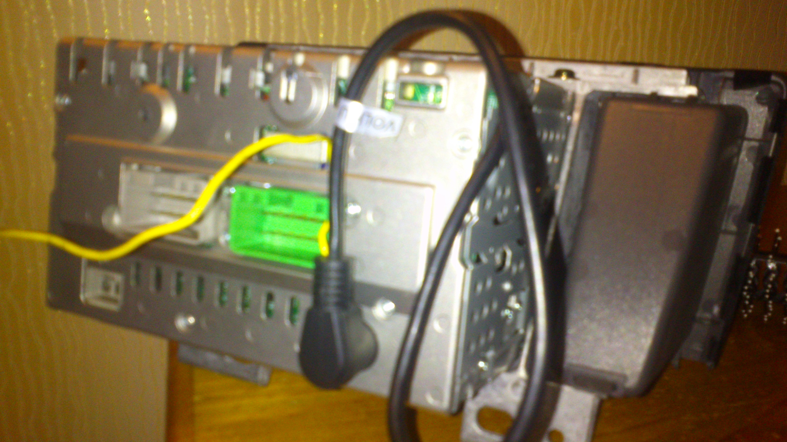

После этого необходимо закрепить аппаратик, я зажал его оставшимися металлическими скобками, сзади подпёр стерательной резинкой, подрезал по размеру. Вывел провод, закрыл и всё.....далее монтаж в авто.

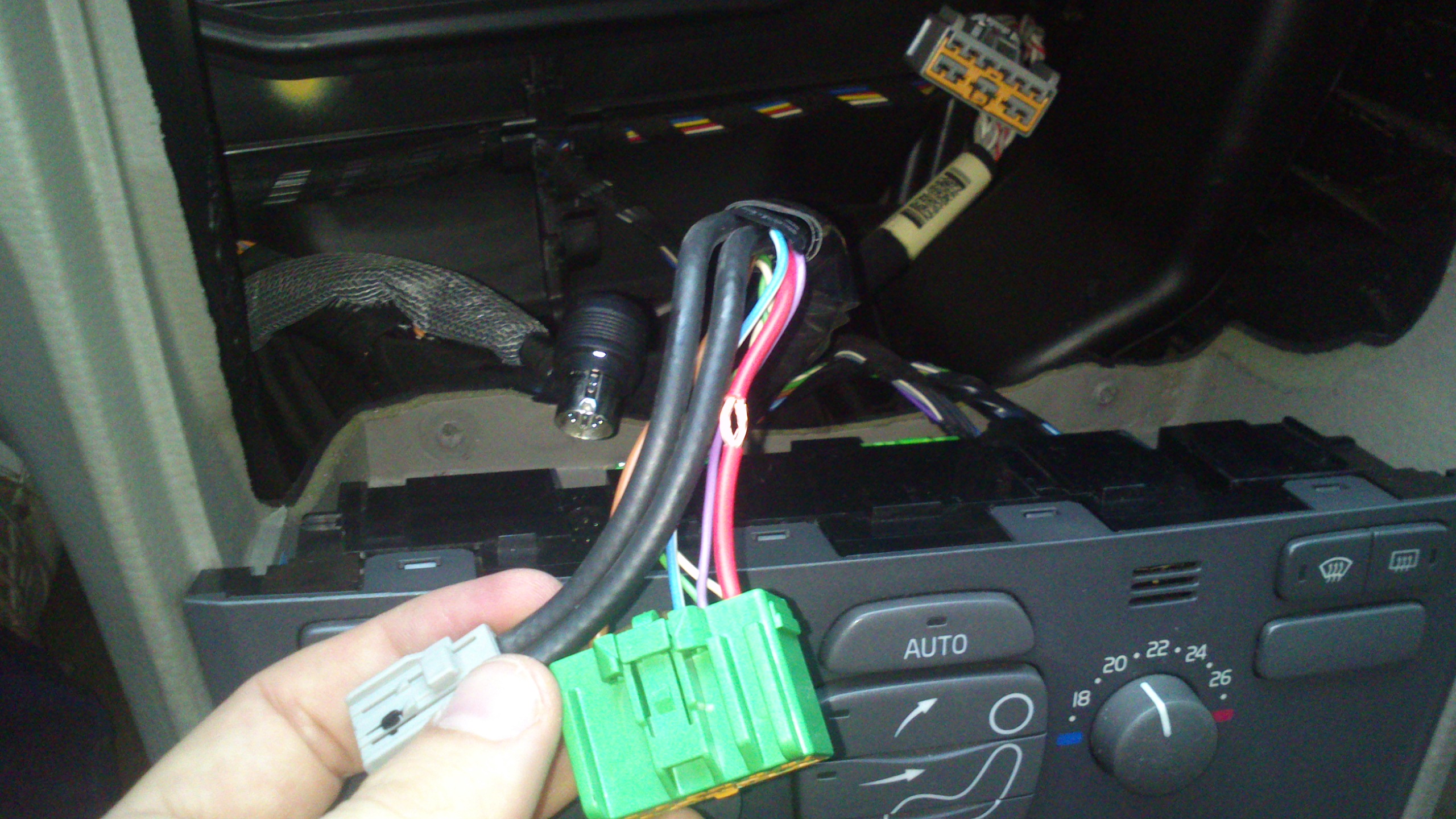

Заранее оголил (+) красный провод и слегка удлинил жёлтый проводок адаптера, для лучшего соединения.

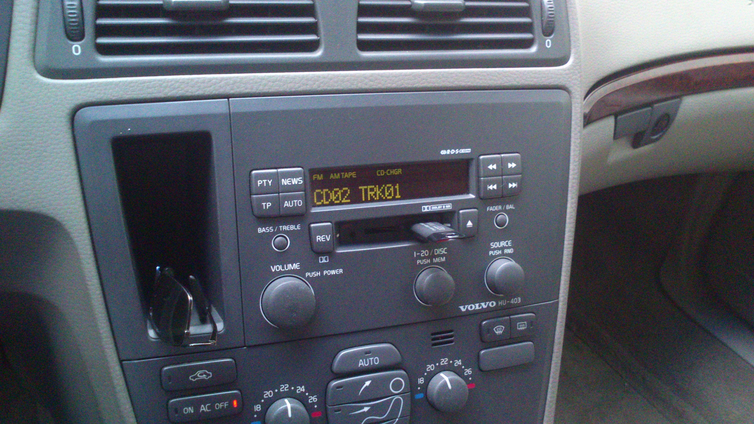

Всё подсоединяем, и прежде чем крепить проверьте работоспособность, если всё ок, то по вольвовски (надёжно) крепим магнитолу+климат и радуемся.

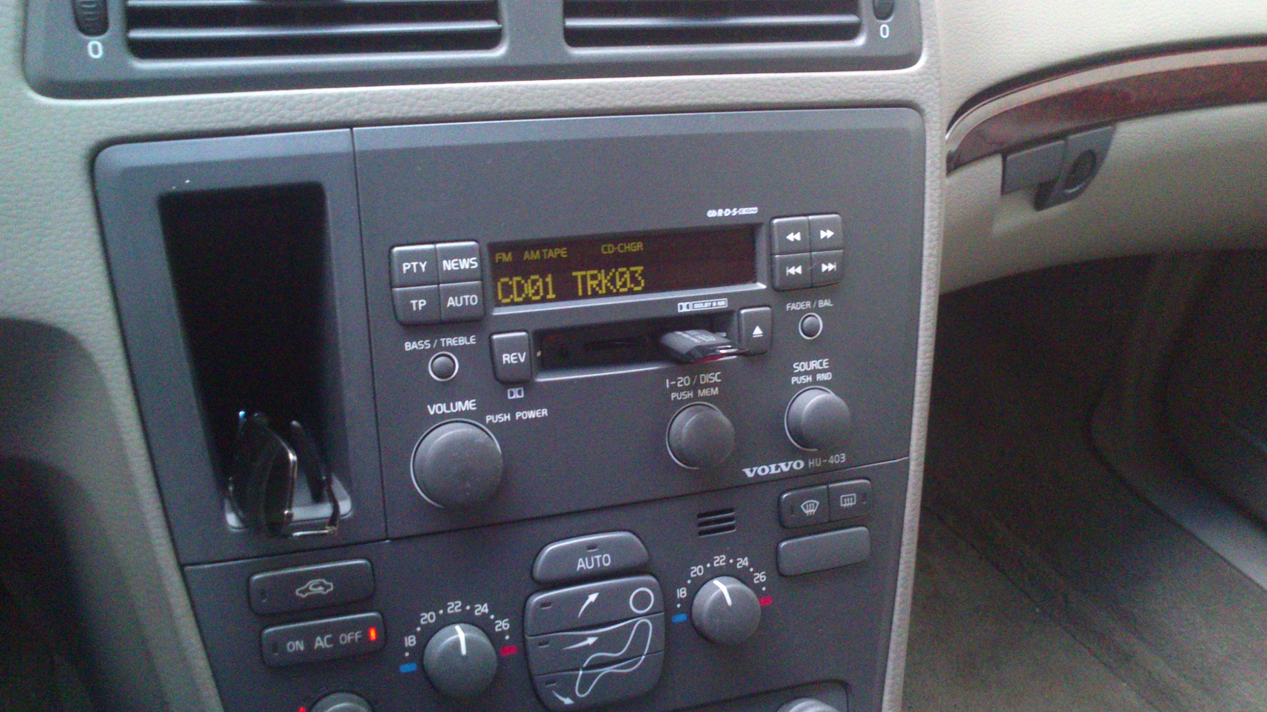

Итог:
Спасибо за внимание! Удачи!
