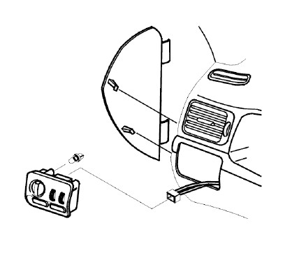

Снятие
Узел выключателей освещения (LSM)
    Выключите зажигание
    Снимите крышку панели предохранителя
    Вытолкните выключатель освещения, надавив на него сзади.

Сообщение stark » 19.09.2014, 15:46
Снял свой блок (выкл. освещения, CHARCOAL 30739314 2004-, С регулировкой фар и с противотуманными фонарями., Без диагностики утечек топлива.), взял другой (9441233).
Вечером буду проверять.

Re: Пропала подсветка магнитолы HU-серии
Сообщение stark » 06.11.2014, 08:45
stark писал(а):Поеду к Алексею и поменяю на другой блок. Отпишусь о результате
Заменя блока не помогла.
