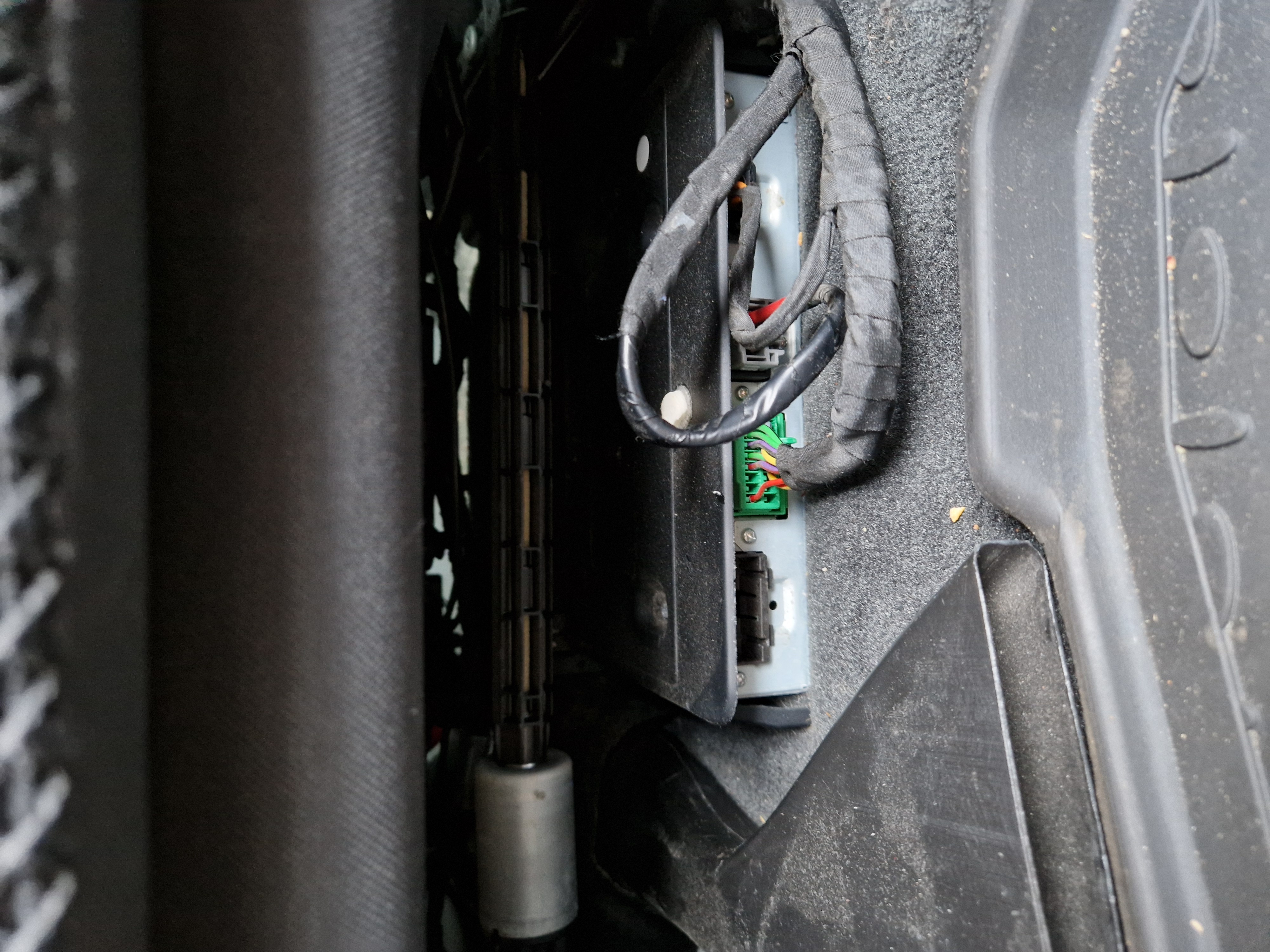

Спасибо за ответ. Про оригинальный усилитель, динамики и сабвуфер немного в курсе, читал про это, была все таки мысль, так как, что усилитель, что сабвуфер - большая редкость, установить именно неоригинальный сабвуфер. Но ладно. Попробуем все таки сначала поискать оригинал. Подскажите пожалуйста, под сиденьем у меня такой усилитель, так понимаю, это High Performance? Одна фишка не подключена, для чего она, может знаете? Спасибо!

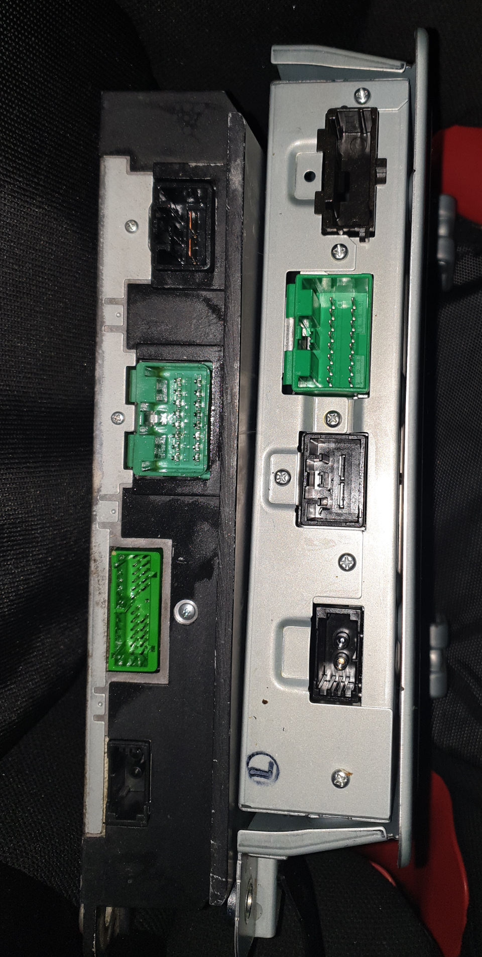

Pavels1 писал(а):Спасибо за ответ. Про оригинальный усилитель, динамики и сабвуфер немного в курсе, читал про это, была все таки мысль, так как, что усилитель, что сабвуфер - большая редкость, установить именно неоригинальный сабвуфер. Но ладно. Попробуем все таки сначала поискать оригинал. Подскажите пожалуйста, под сиденьем у меня такой усилитель, так понимаю, это High Performance? Одна фишка не подключена, для чего она, может знаете? Спасибо!
Ну вот нашёл фотку в сети - внизу Premium Sound (один из вариантов), вверху Hidh Perfomance.
Там у вас не фишка, там нет контактов (заглушка).
