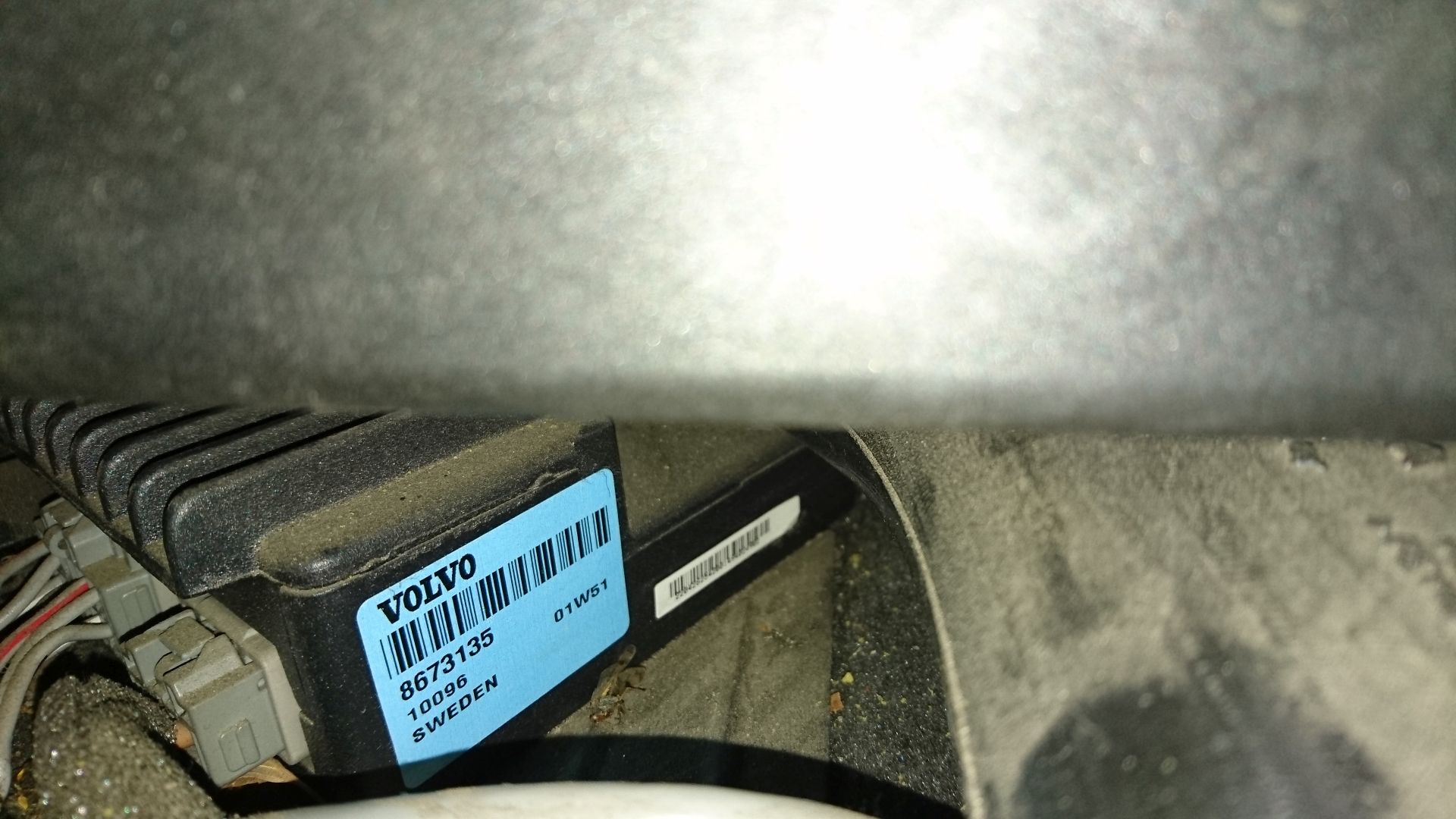

Для начала решил проверить есть ли у меня усилитель, как оказалось стоит PA-200.

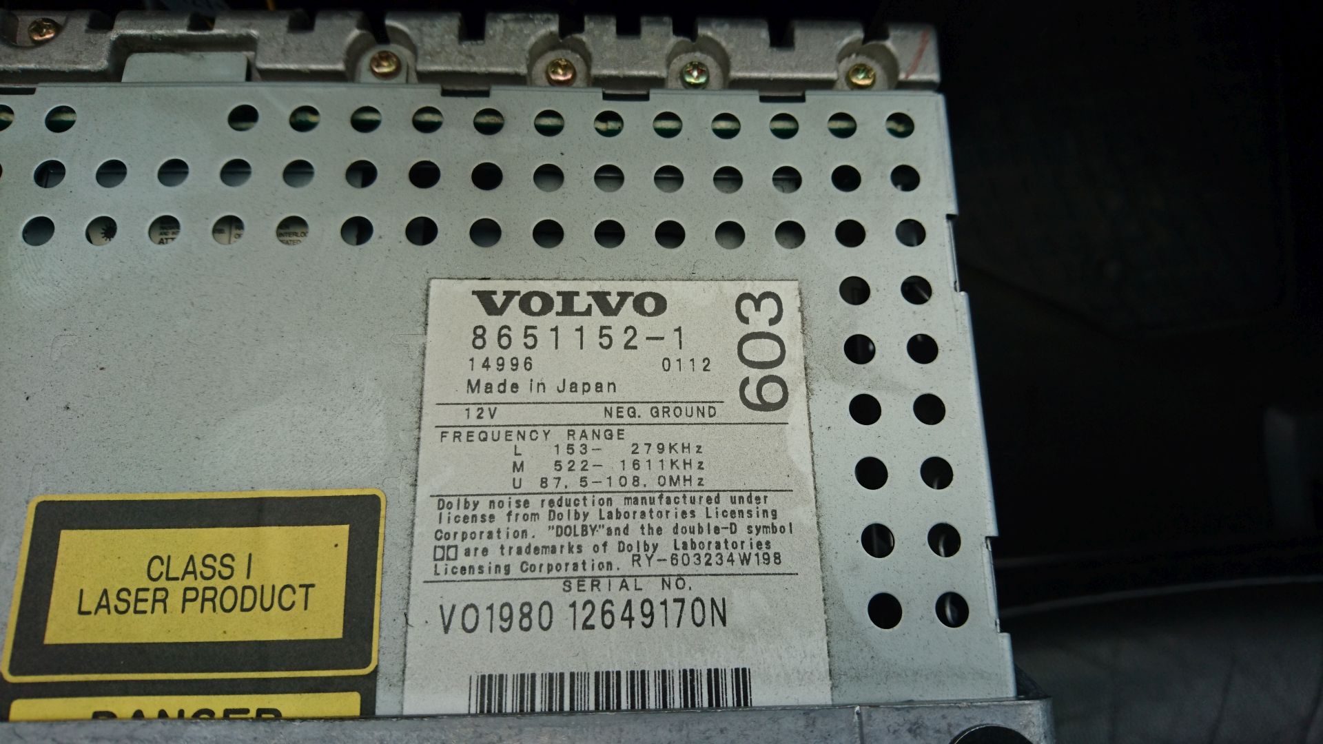

Дальше выковырял магнитолу, что бы узнать какой год по маркировке, как оказалось декабрь 2001 (спасибо инжинерам вольво за простой способ снятия магнитолы).

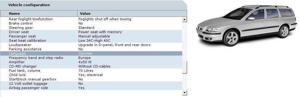

Вопрос в том, если я достану, как описано по ссылке на drive2 магнитолу HU-803 на свой год + центральный динамик 3533909 + провод 9452264 (в худшем случае можно купить новый, не такой дорогой) надо ли будет машину подружить со всем этим добром на программном уровне или просто перекинул магнитолу с динамиком и всё будет работать? И ещё, можно ли ставить магнитолы с праворульных авто на леворульные?

Можно поставить магнитолу с праворульных.
Будет всё работать без прописки в СЕМе.
