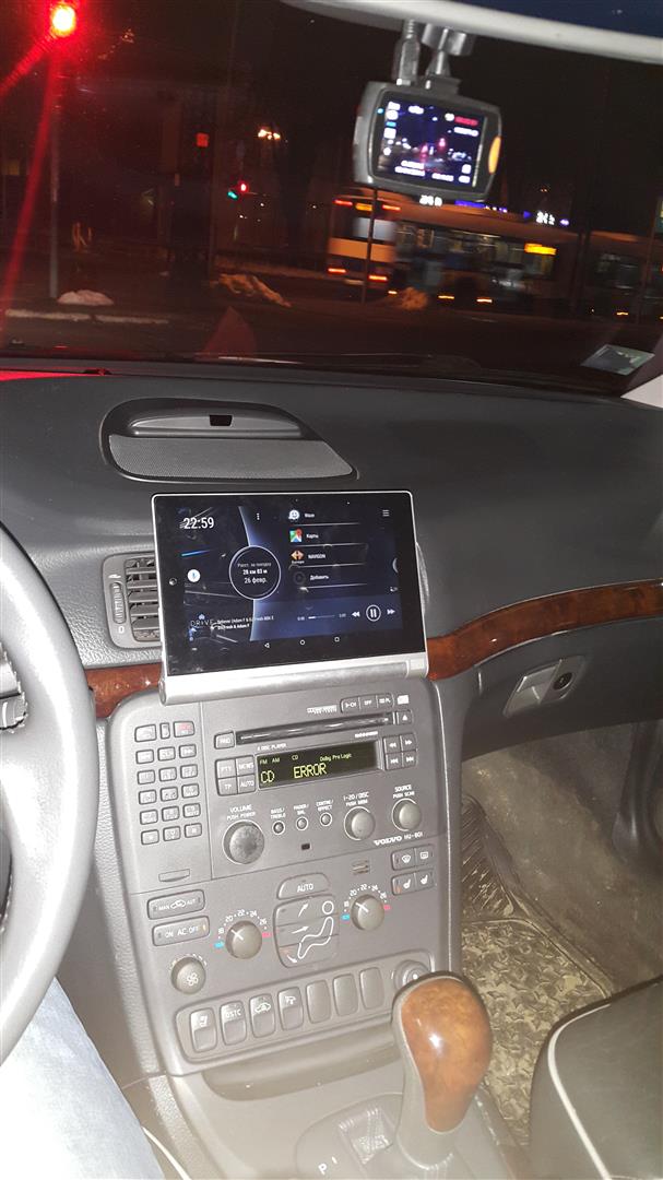

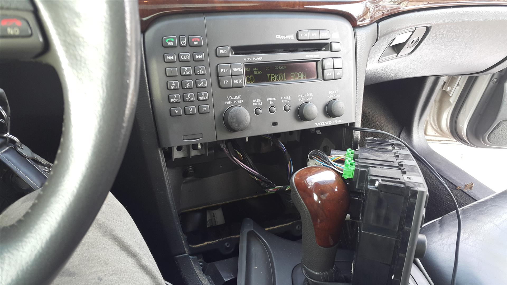

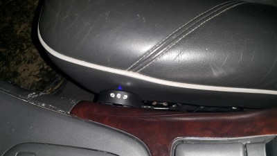

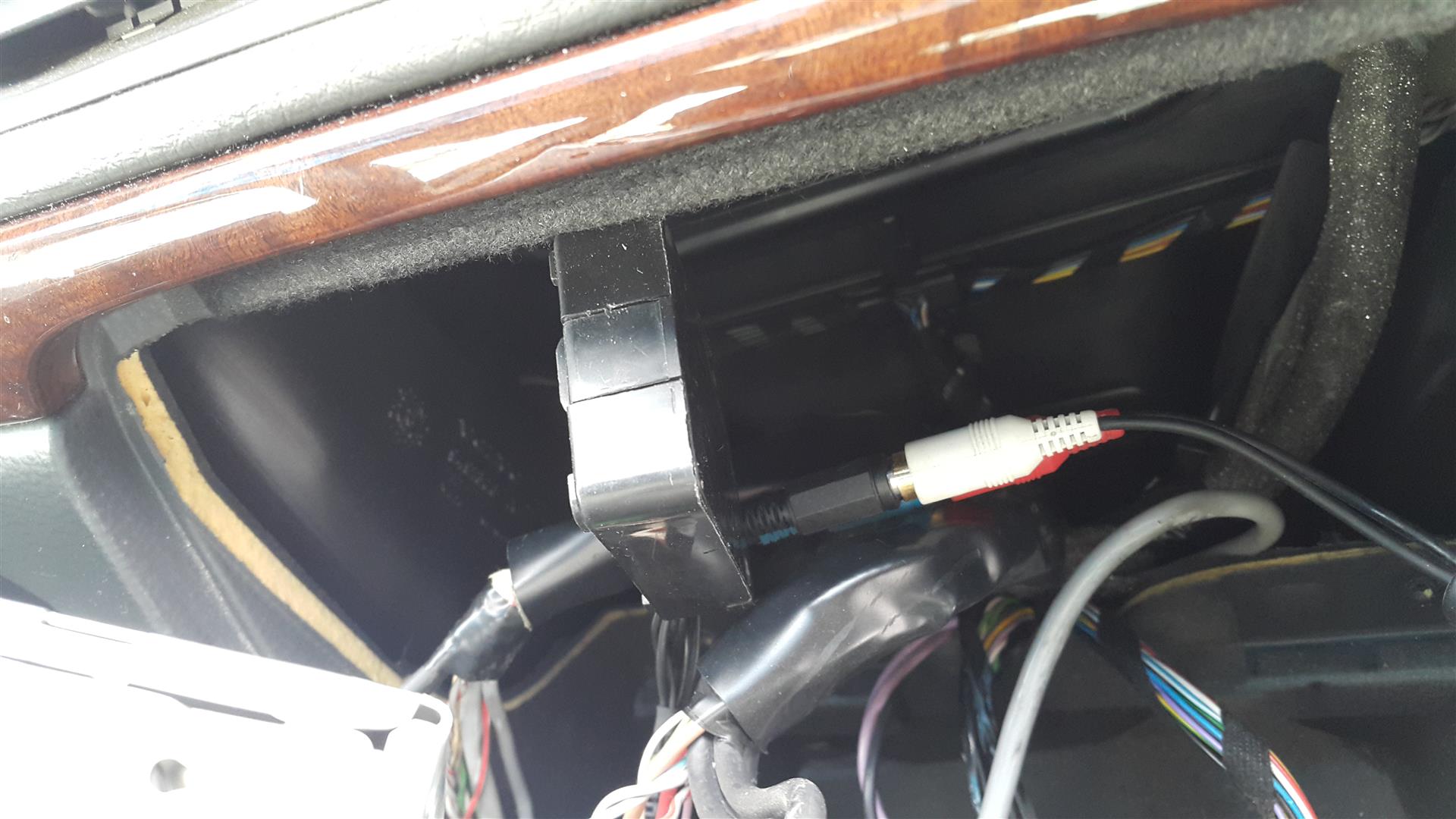

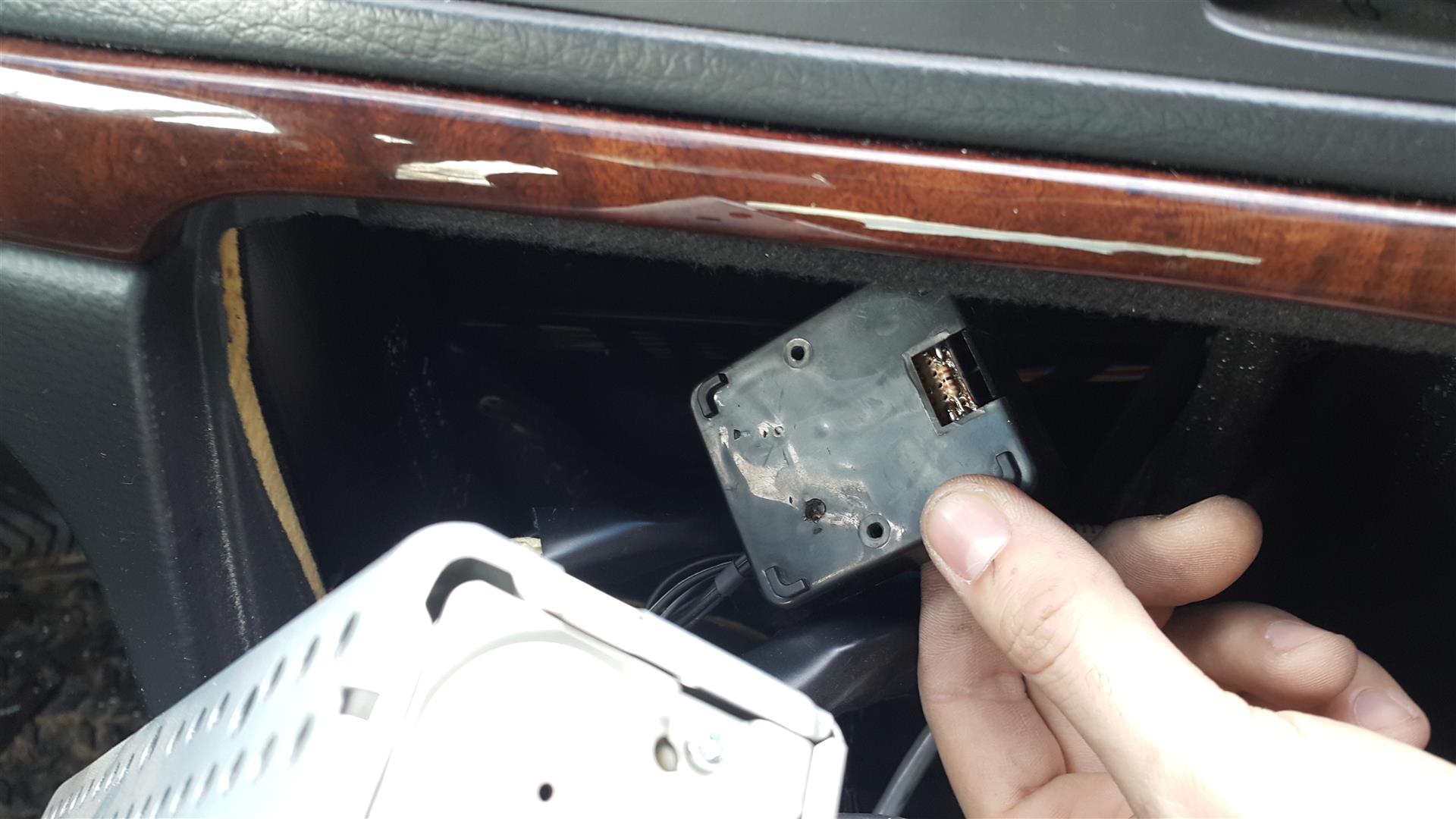

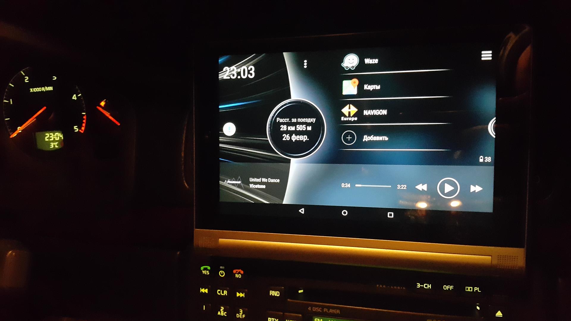

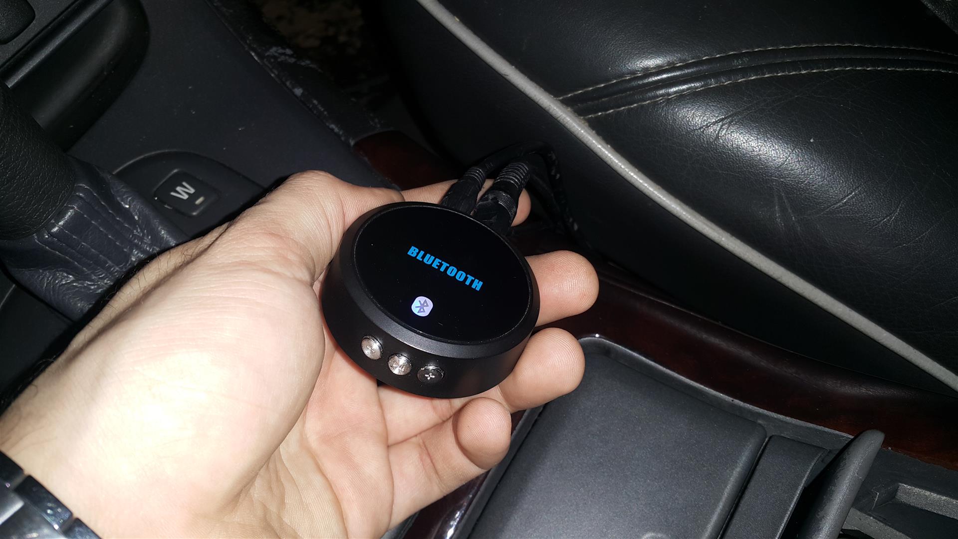

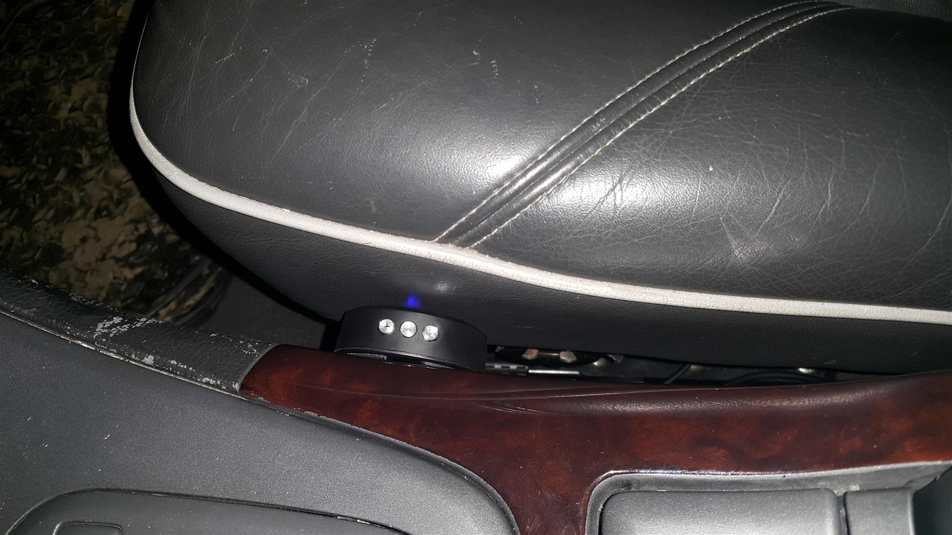

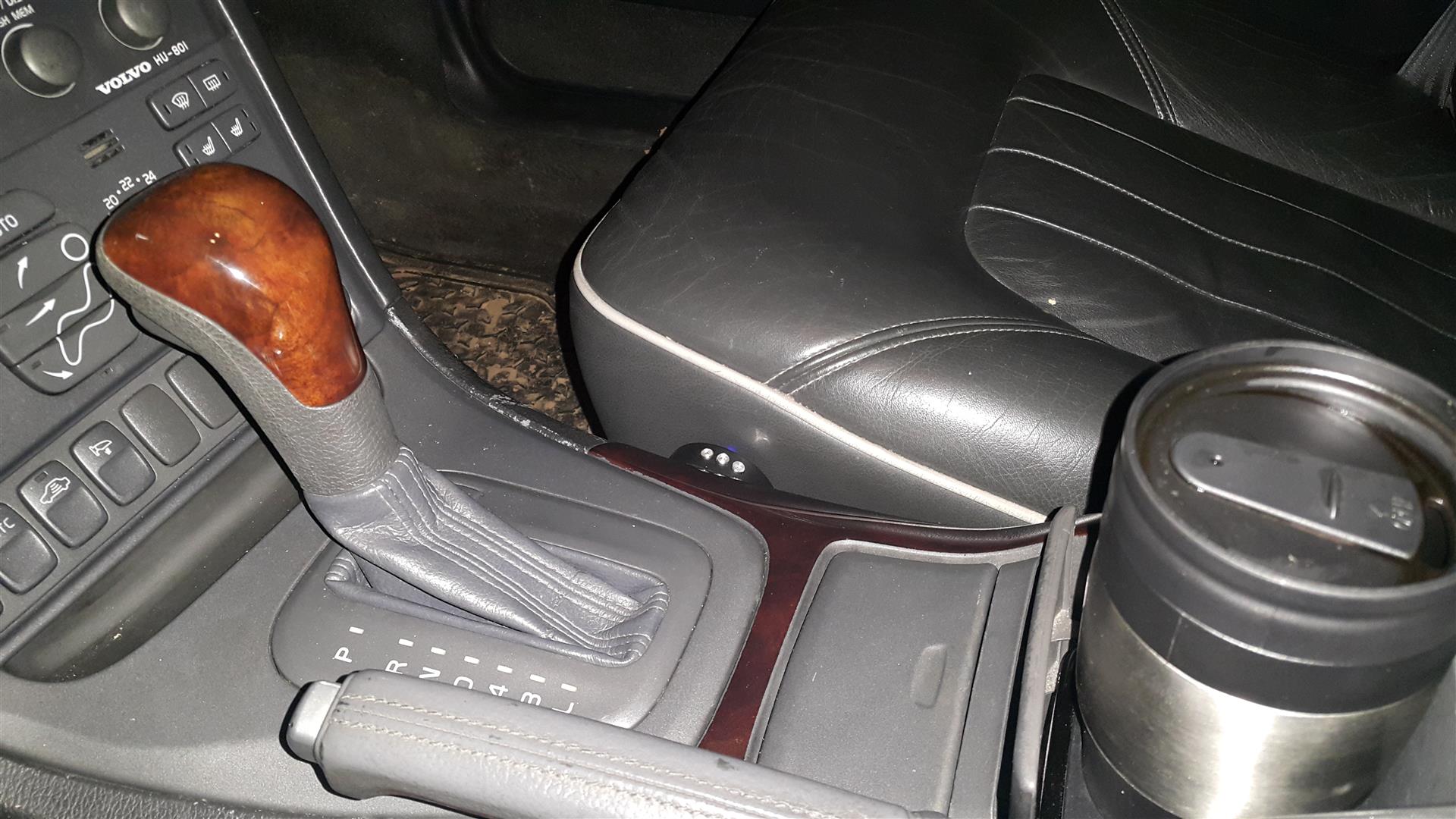

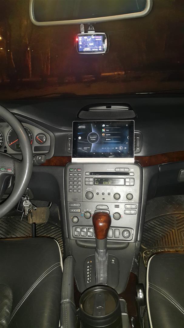

Общими усилиями, спасибо за помощь нашему форумчанину Zepco,который спаял мне эмулятор ченджера, подключил себе Аукс, к нему блютуз ресивер, ну и планшет Lenovo yoga 2 8" вместо мультимедиа системы.

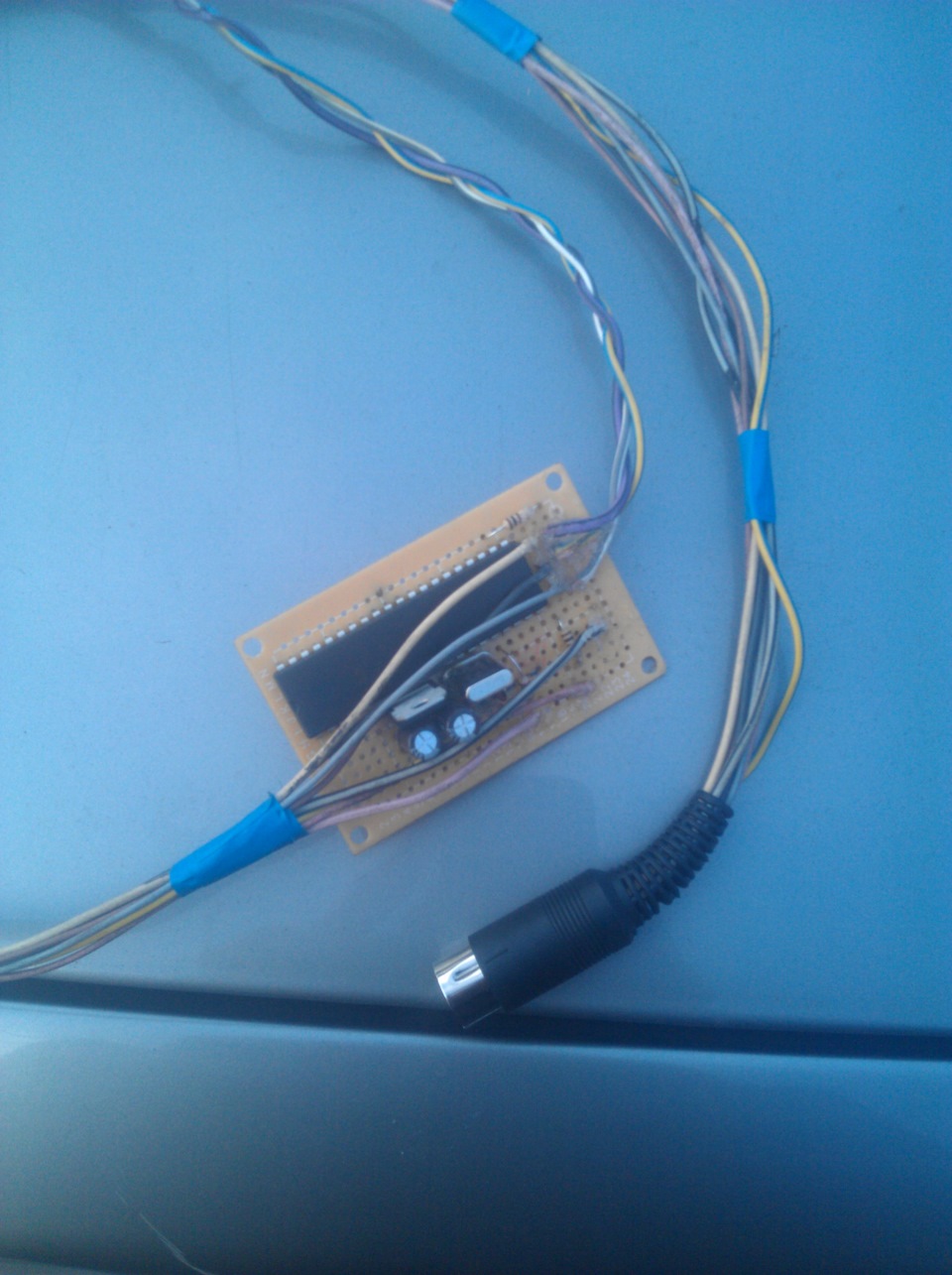

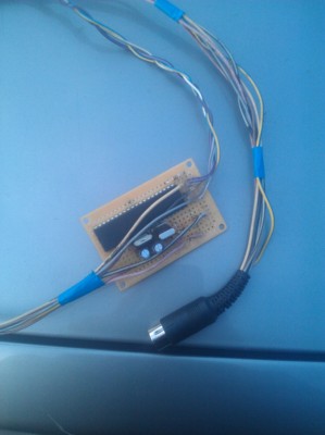

Скачиваем архив, который прикреплён во второй ссылке и смотрим что в нём лежит, а именно, программа для программирования (понадобится для программирования микросхемы в программаторе (мне это сделал отец друга, у него есть такой программатор), сам код для программы (который и надо записать на микросхему), схема для пайки и подключения проводов и распиновка штекера.
Самое трудное во всём этом — запрограммировать микросхему, так как нужен специальный программатор, если у знакомых есть, то нет проблемм
Список необходимых радиодеталей для пайки у меня затерялся, но на схеме он указан (каждый элемент подписан). Помню, что микросхема Atmega16, 3 резистора по 100 Ом (R1, R2, R3), два конденсатора одинаковых (С1 и С2) по 100uF, стабилизатор 7805, 8pin DIN разъём, 3.5 jack. Остальное можно увидеть на схеме.
Мне всё это обошлось в 7 евро.
Затем берём всё это в кучку и начинаем паять по схеме. Самое главное ничего не упустить. Я сам 2 провода сначала не припаял и разочаровался, что ничего не вышло, но потом заметил ошибку и всё удалось.
После пайки у нас должно получиться что-то на подобие этого:

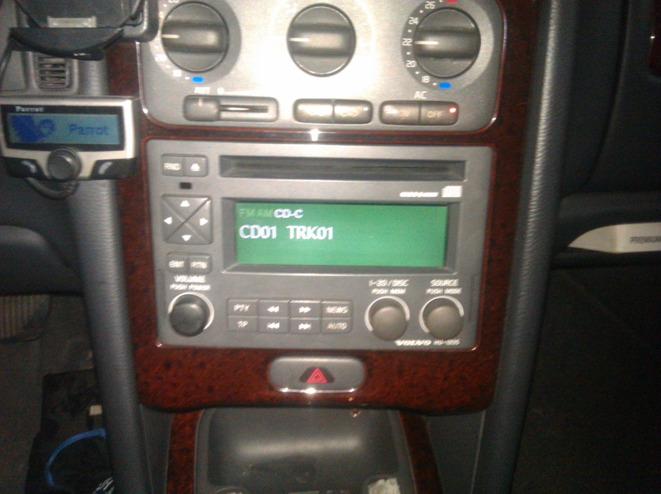

У меня всё вышло и магнитола сменила свой обычный вид FM, AM, CD (До):

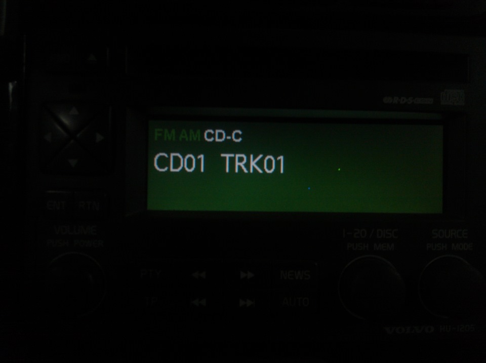

На "слегка" изменённый FM, AM, CD-C(После):
Теперь при переключение в режим CD-C идёт сигнал через AUX вход (надпись CD01 TRK01 будет постоянно, можно только менять TRK, но это ничего не даёт. Всё управление только через телефон или плеер). Очень удобно, качество ни на сколько не уступает диску, а самое главное — дешево.
