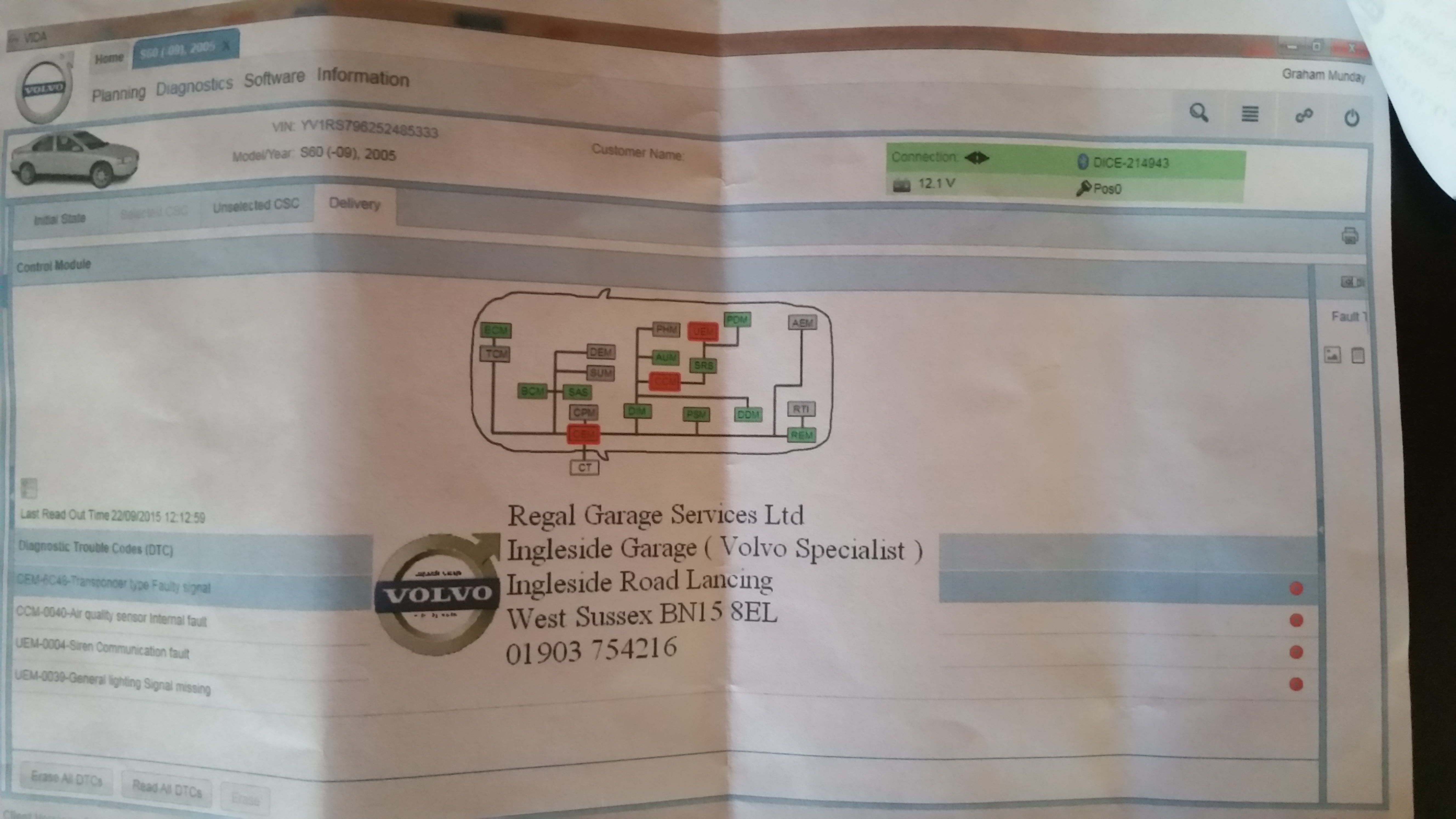

Диагноз такой - когда спросил про синхронизацию CEM и ECU он сказал конечно, - мы тут не просто так сидим. Диагноз такой - машина говорит что связь потеряна, хотя на самом деле проблема в самой голове, её (cem) надо лечить. Будет снимать СEM и отправлять на починку народному умельцу. Volvo центр такое делает за 800, хотя по сути это их косяк что компы не надежные.
