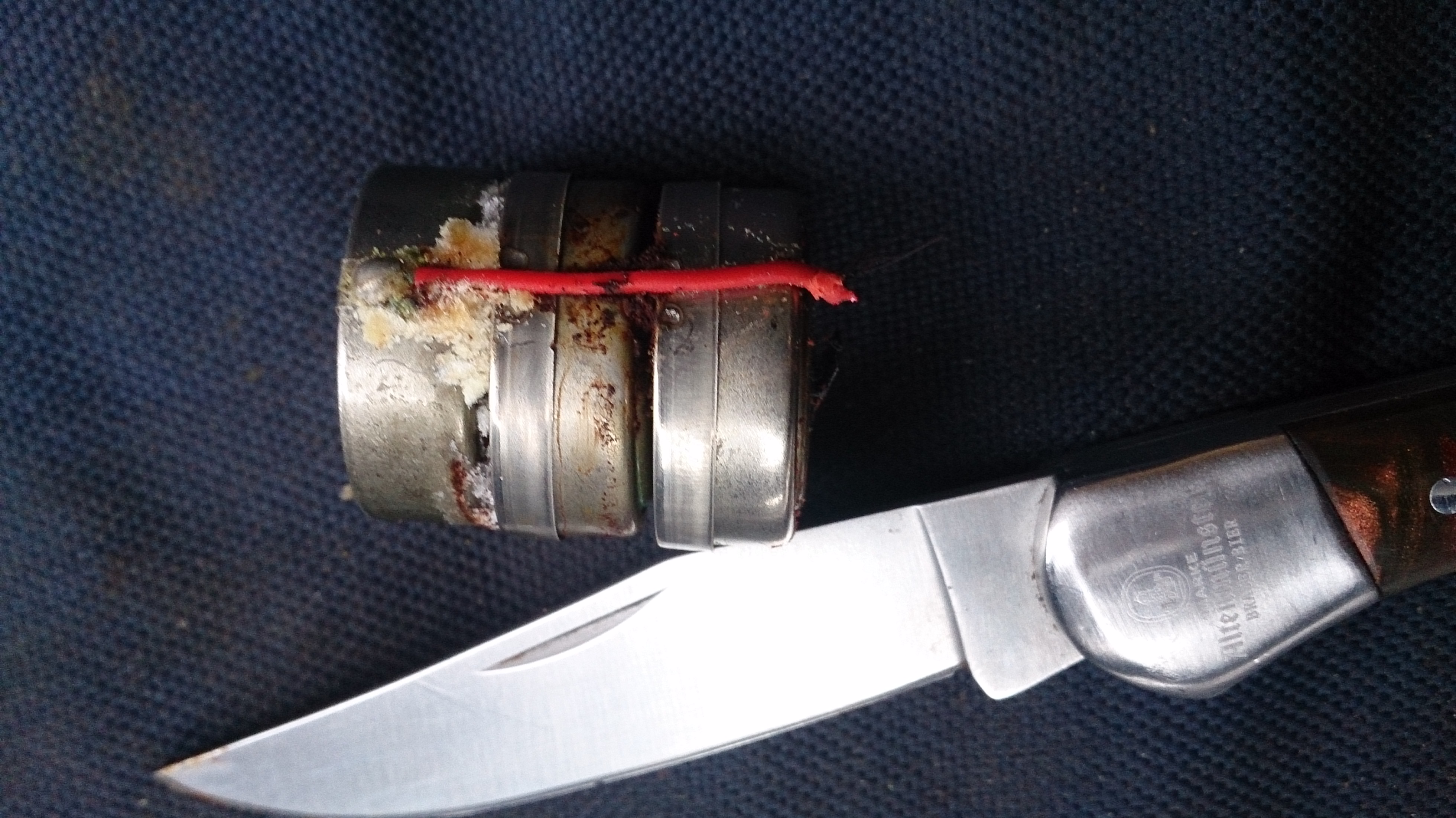

А нерабочие никто вскрывать не пробывал? В этом блоке с кричалкой поставлены аккумуляторы, которые со временем окисляются. Окисление попадает на плату и разъедает дорожки. Если повреждения не слишком большие, можно пробовать восстанавливать. Может у кого остался нерабочий? Интереса ради можно было бы посмотреть что там и как :)

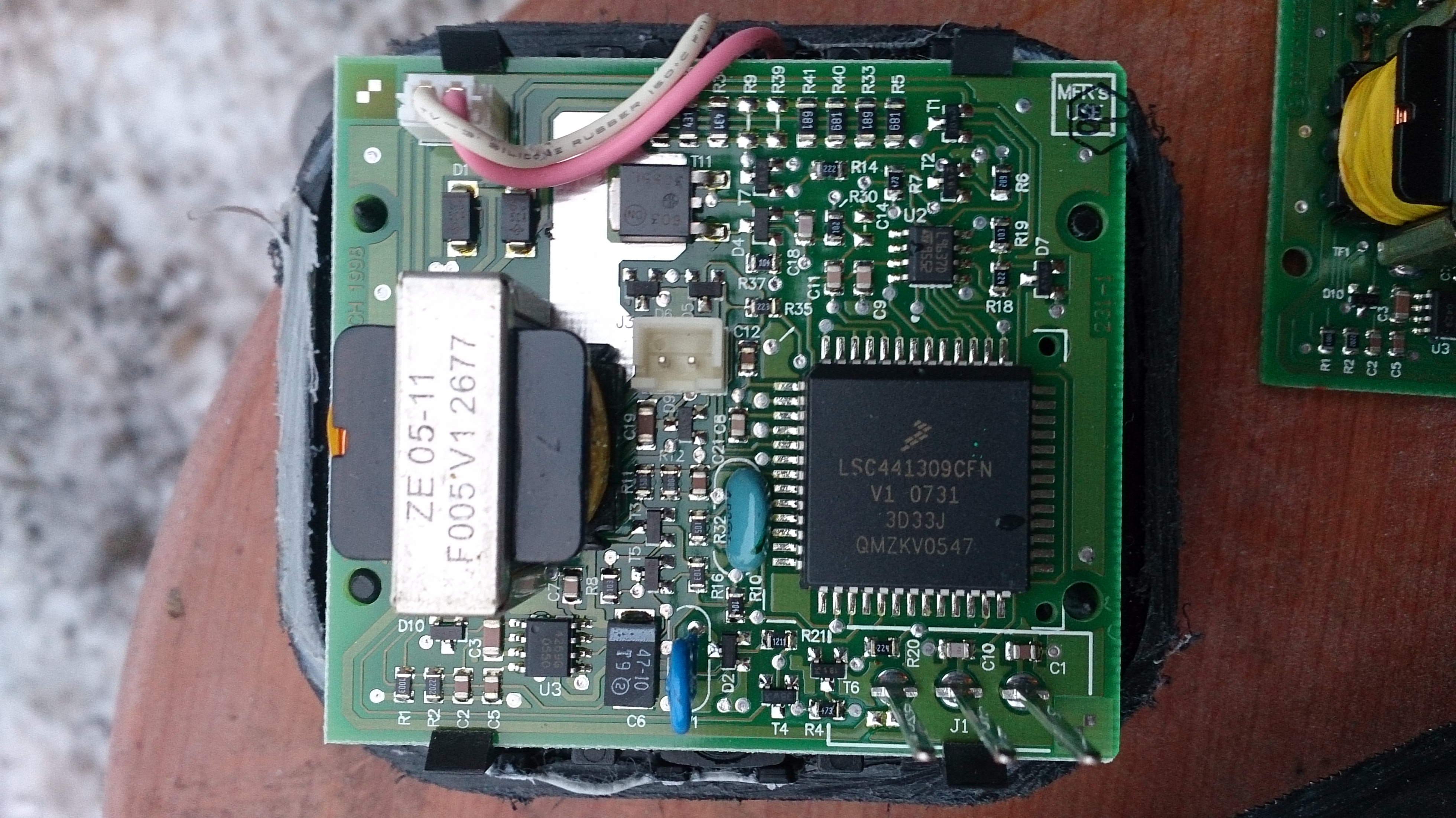

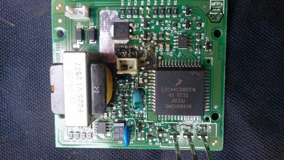

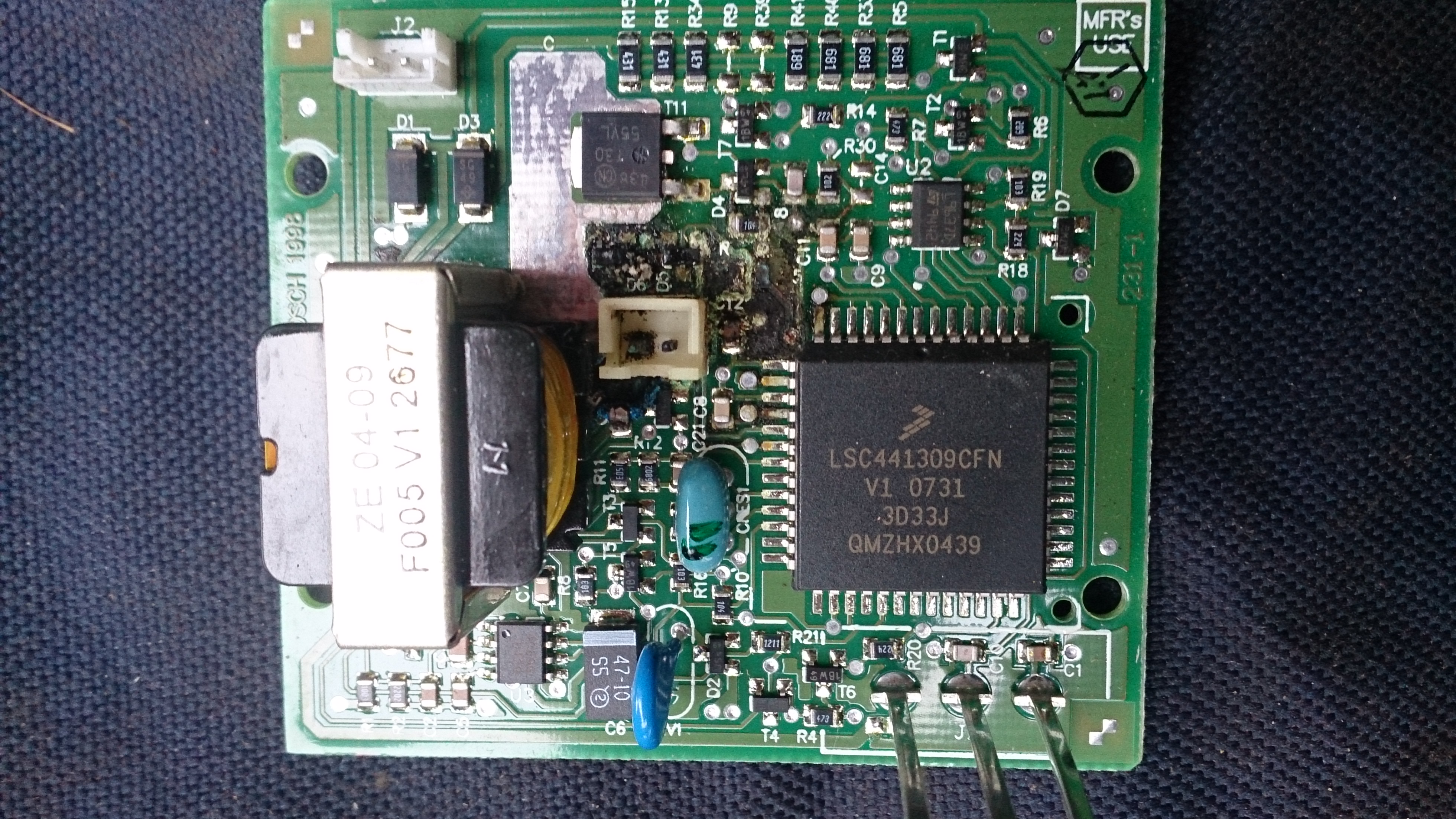

значит провели мы трепанацию сирены) итог!
замерили аккумы с новой сирены - почти новые
плата с новой сирены
старым аккумам ....не выжили(
на моей старой плате видно, место подключения питания все залито) причем конденсаторы прямо рассыпались от прикосновения)

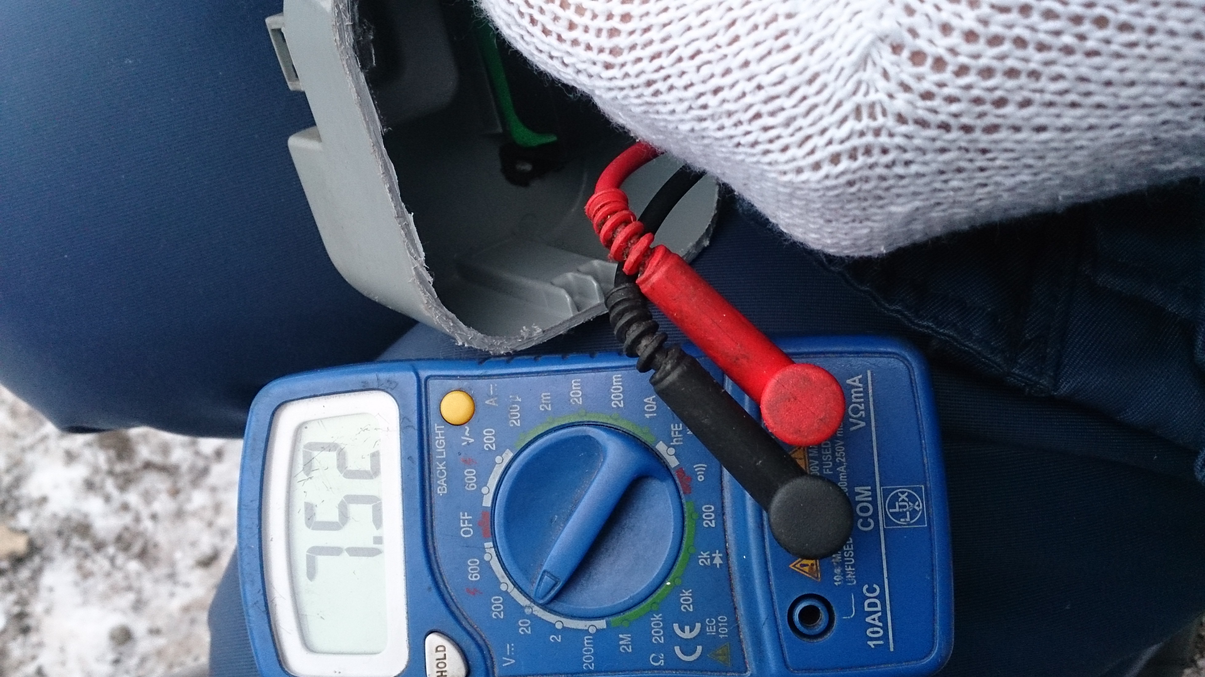

кстати, при покупке новой(бу) сирены, выяснили, напряжение на 1м и 2м контакте должно быть близкое к 6в. Проверили на шроте 4 (бу) сирены - 1я и 2я по нулям, 3я 0.71 в, 4я - около 6 вольт.
может кому поможет)

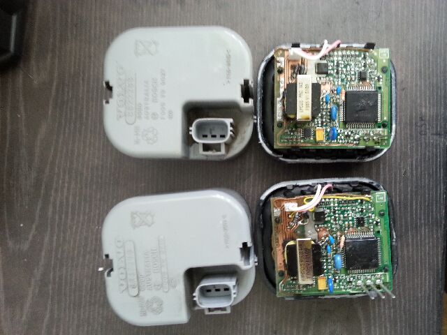

Восстановил три штуки уже. Одну себе ( уже полгода катается после восстановления) и две лежат на столе, мож кому понадобятся. Отмыл, дорожки восстановил, детальки сгнившие заменил на другие. По ходу изменил схему дабы отвязаться от встроенного металл-гидридного аккумулятора (собрал стабилизатор опорного напряжения 8,2V).Смысла от этого аккумулятора мало, сирена быстро сожрет его. А геммора более чем. Залил лаком.
На http://clubvolvo.ru/showthread.php?t=66558 парни эту тему давно раскрыли.
