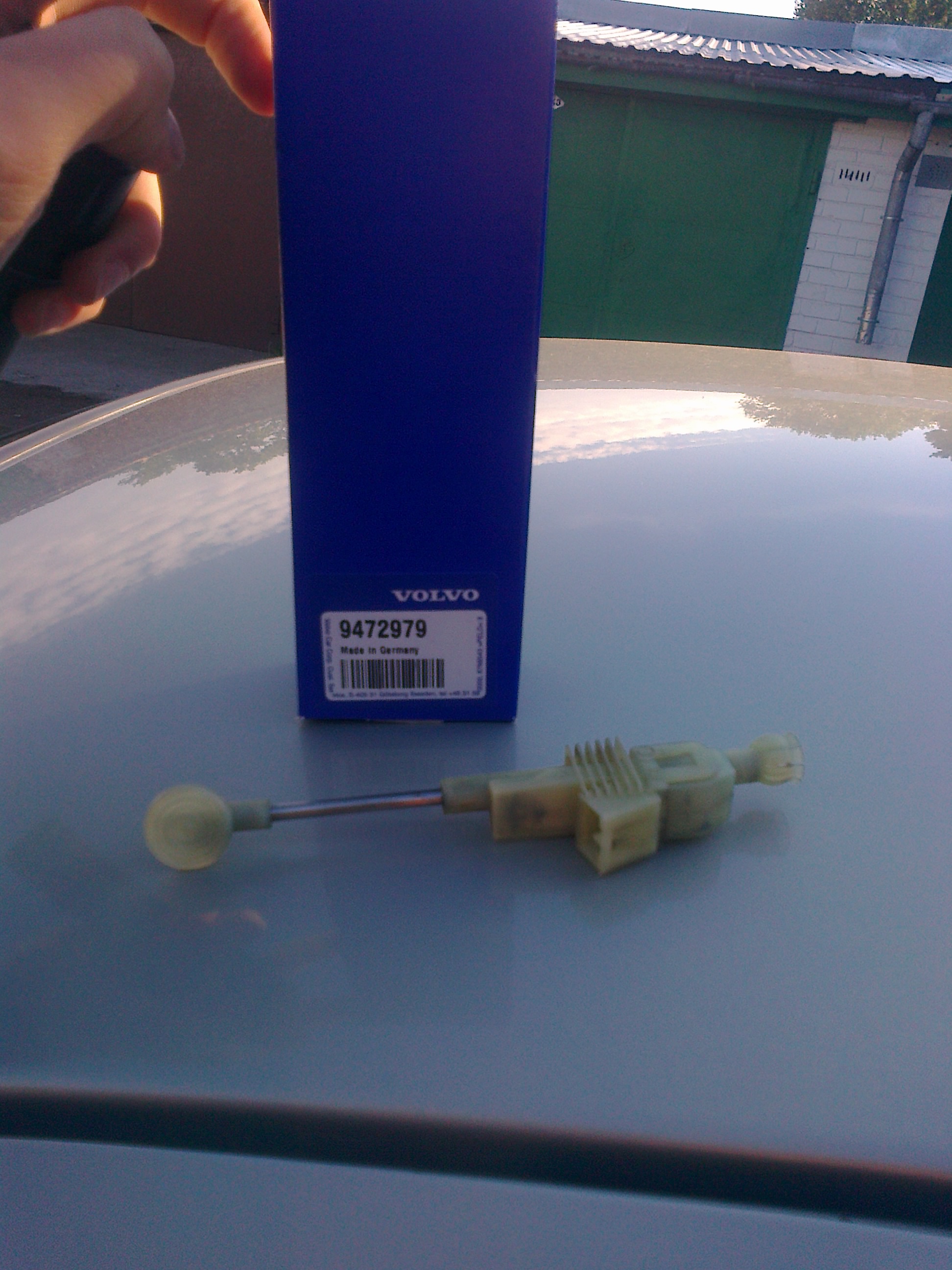

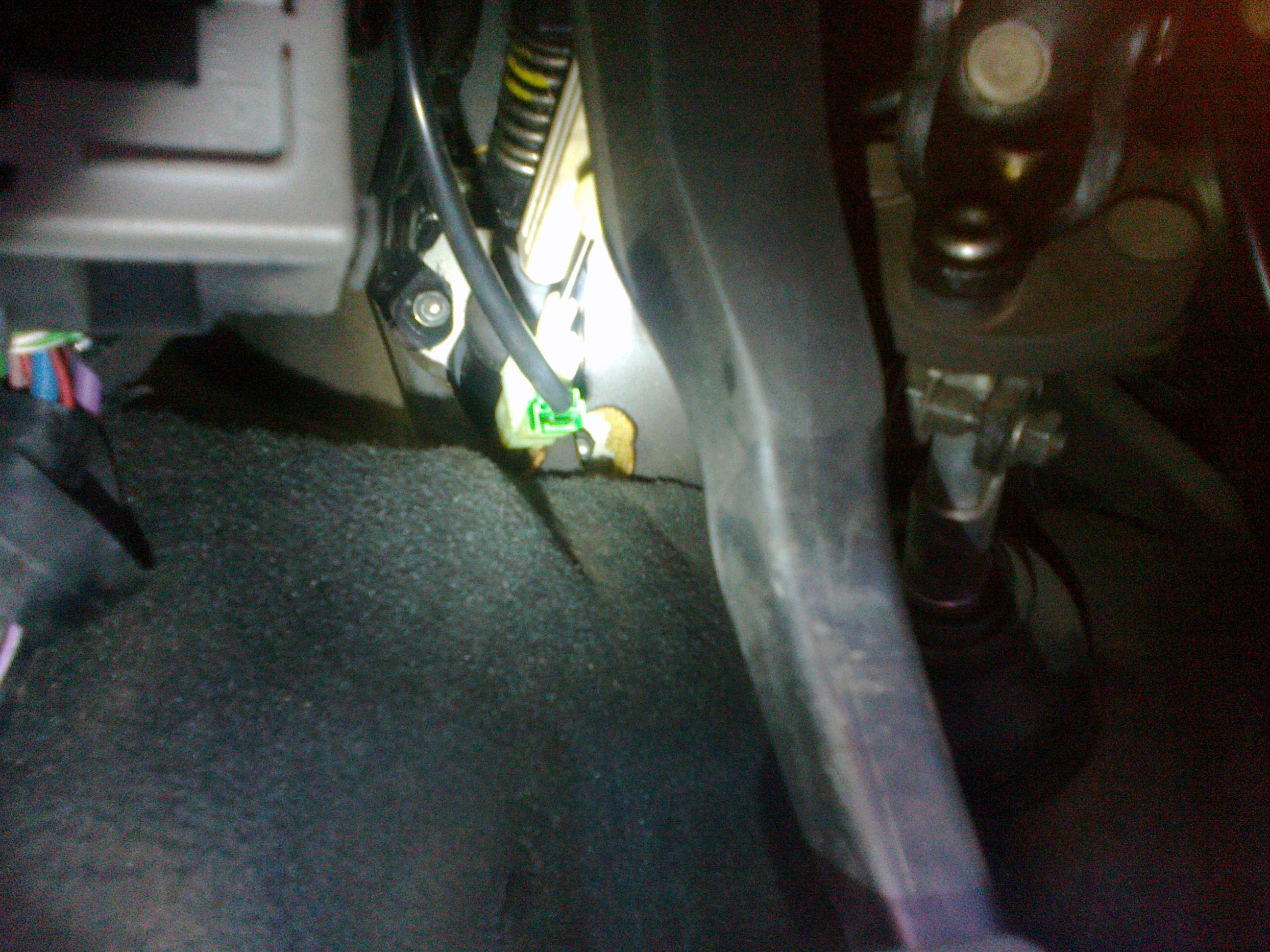

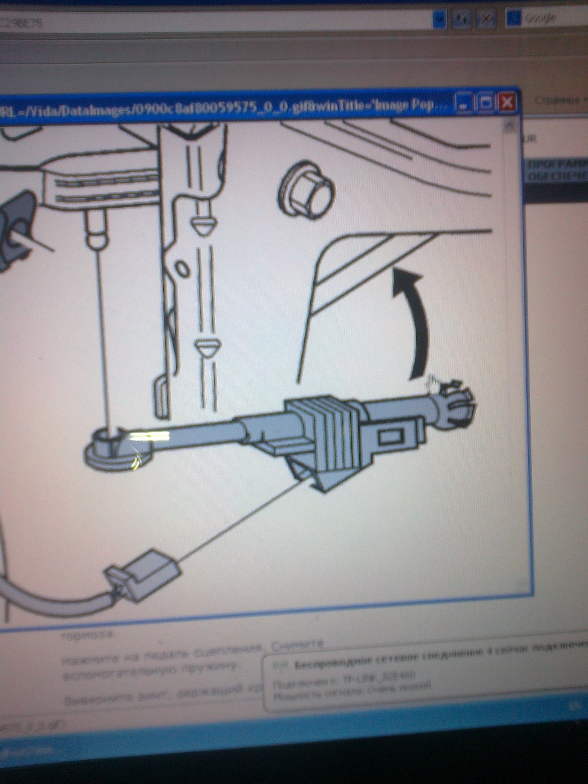

Лезем под руль в ноги, снимаем защиту (держится на 2-ух торксах), далее смотри ввех под педаль сцепления и видим его (фото 1). Отсоединяем контакт и усе, далее вообще легко. снимаем его с педали, затем тянем на себя и все он у вас в руках. Держится на 2-ух яблочках (фото 2). ну и как выглядит и код детали (фото 3). Цена 80 евро. Работы 10 минут от силы.

skh91 писал(а):Оказался неисправен датчик положения педали сцепления.
так правильней будет
